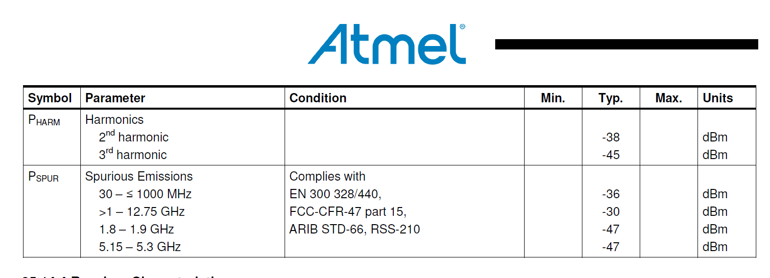

Hallo Allerseits,
beim ATMega644RFR2 wird für FCC-CFR-47 part 15 im Datenblatt folgendes
angegeben:
-30dBm > 1GHz
Siehe Bild im Anhang.
Andererseits steht im Dokument der FCC eine Grenze von 500µV/M in 3m
Entfernung, womit ich auf ein EIRP von knapp über -41dBm komme. Siehe
PDF von TI im Anhang.
Ich liege mit besagtem ATMega644RFR2 bei 3. Harmonischen bei -39dBm (CW)
- das ist je nach Betrachtung nun Drüber oder auch nicht.
2. Frage: Kann mir jemand bestätigen, dass diese Werte bei PRBS und
nicht bei CW gelten?
Freue mich über sachdienliche Hinweise.
Gruß,
Nikias
Ich habe auch „etwa -40 dBm“ in Erinnerung.  Daher verbaut man da
normalerweise auch einen Filter-Balun im Ausgang (oder zwei Pi-Filter,
wenn man direkt eine symmetrische Antenne anschließen will).  Die
ETSI-Forderung dagegen liegt bei -30 dBm (1 µW) und wird auch ohne
Filter gerade so erfüllt.
