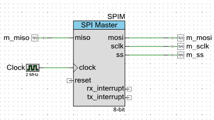

OP #4010608
Hi, ja ich bin leider an Psoc gebunden. Mache das ganze als Teil für
meine Bachelorarbeit. Für weiter Funktionen muss ich den Stromverbrauch
niedrig halten, daher das E-Paper Display und mein Betreuer bildet sich
das Psoc eben ein. Dass die letzte Beschreibung schlecht war tut mir
leid, ich hoffe diese wird besser.
Naja soweit habe ich SPI schon mal verstanden. Im Bild sieht man, dass
ich jetzt mal den SPI Master auf meine Controller habe. So und jetzt
geht es um Daten auf das Display zu bekommen, bzw. einzelne Pixel
anzusprechen. http://www.pervasivedisplays.com/products/27 Hier findet
man ein schönes Dokument was einen eigentlich alles Schritt für Schritt
beschreibt, was das Display will.
So jetzt zu meinen Problem: Mit welchen Befehl bekomme ich das Chip
Select (CS) auf High bzw. Low?
Wie kann ich ganze Arrays rausschreiben bzw. eben genau Bildpunkte
ansprechen?
Habe derzeit mit den Befehlen
 SPIM_Start();
 SPIM_WriteByte(0x70);
 SPIM_WriteTxData(0x72);
herumprobiert. Und das klappt eben nicht :/
Gast #4012610
  > Hier findet man ein schönes Dokument [...]
Da schonmal wichtig für später, du hast das Datenblatt vom ePaper
Display entdeckt.
Aber erstmal noch einen Schritt zurück;
 2. SPI verstehen
Und damit dann zu deinem kontreten Problem.
  > Im Bild sieht man, dass ich jetzt mal den SPI Master
Damit hast du genau garnichts geschafft, außer natürlich dass es jetzt
eine SPI hardware auf deinem PSoC gibt. (Das hätte nichtmal Arbeit
bedurft auf einem regulären Mikrocontroller, weil das ist so Zeug das
einfach da sein muss...)
  >  SPIM_Start(); SPIM_WriteByte(0x70); SPIM_WriteTxData(0x72);
Du hast also Probleme die vermutlich vom uC Hersteller bereitgestellten
API Funktionen für die SPI des PSoC zu benutzten. Was dir fehlt ist also
mal die Dokumentation für die "SPIM" API deines PSoC. Die sollte sich
(hoffentlich) in der Entwicklungsumgebung (IDE) zu deinem PSoC finden.
Ansonsten gibt es auch noch Code-Beispiele vom Hersteller;
"CE95377 - SPI Master and Slave with PSoC 3/5LP"
 http://www.cypress.com/?rID=105806  (CE95377.zip)
Nur nicht verwirren lassen, das Beispiel zeigt SPI Master und SPI Slave
Kommunikation zugleich.
Und passende Fragen und Antworten dazu:
"SPI Controller with PSoC"
 http://www.cypress.com/?app=forum&id=1573&rID=56351
  > Mit welchen Befehl bekomme ich das Chip Select (CS)
  > auf High bzw. Low?
Es gibt zwei Möglichkeiten. Entweder es wird per GPIO manuell gesteuert,
oder durch die SPI Hardware des Controllers. In deinem Bild sieht man
ein Signal "m_ss", was wird ein von der SPI Hardware automatisch
gesteuertes Chip Select (CS) sein. Nur ist es als SS = Slave-Select
bezeichnet. Damit kümmert sich die SPI Hardware automatisch um das Chip
Select (CS) bei jedem Senden / Empfangen.
Was du aber auf jeden Fall machen musst, ist den SPI Master Mode noch
richtig zu konfigurieren.
Das dürfte vermutlich über Parameter in SPIM_Start() gehen.
a) Welche Polarität (CPHA, CPOL)
b) Daten Bits (pro Wort = pro Chip Select): z.B. 8 bit oder 16 bit
c) Bit order (MSB / LSB)
d) clock/data rate: z.B: 1 MHz
Wenn du dir nicht sicher bist, bzw. zum Debuggen ist es eh ratsam;
Klemm ein Oszilloskop an die SPI-Leitungen vom uC. Dann kannst du für
alles was du sendest einfachst nachprüfen ob das dem entspricht was du
erwartest.
  > Wie kann ich ganze Arrays rausschreiben?
Wort für Wort.
Oder dem C Sprachgebrauch nach; Element (des Arrays) für Element.
