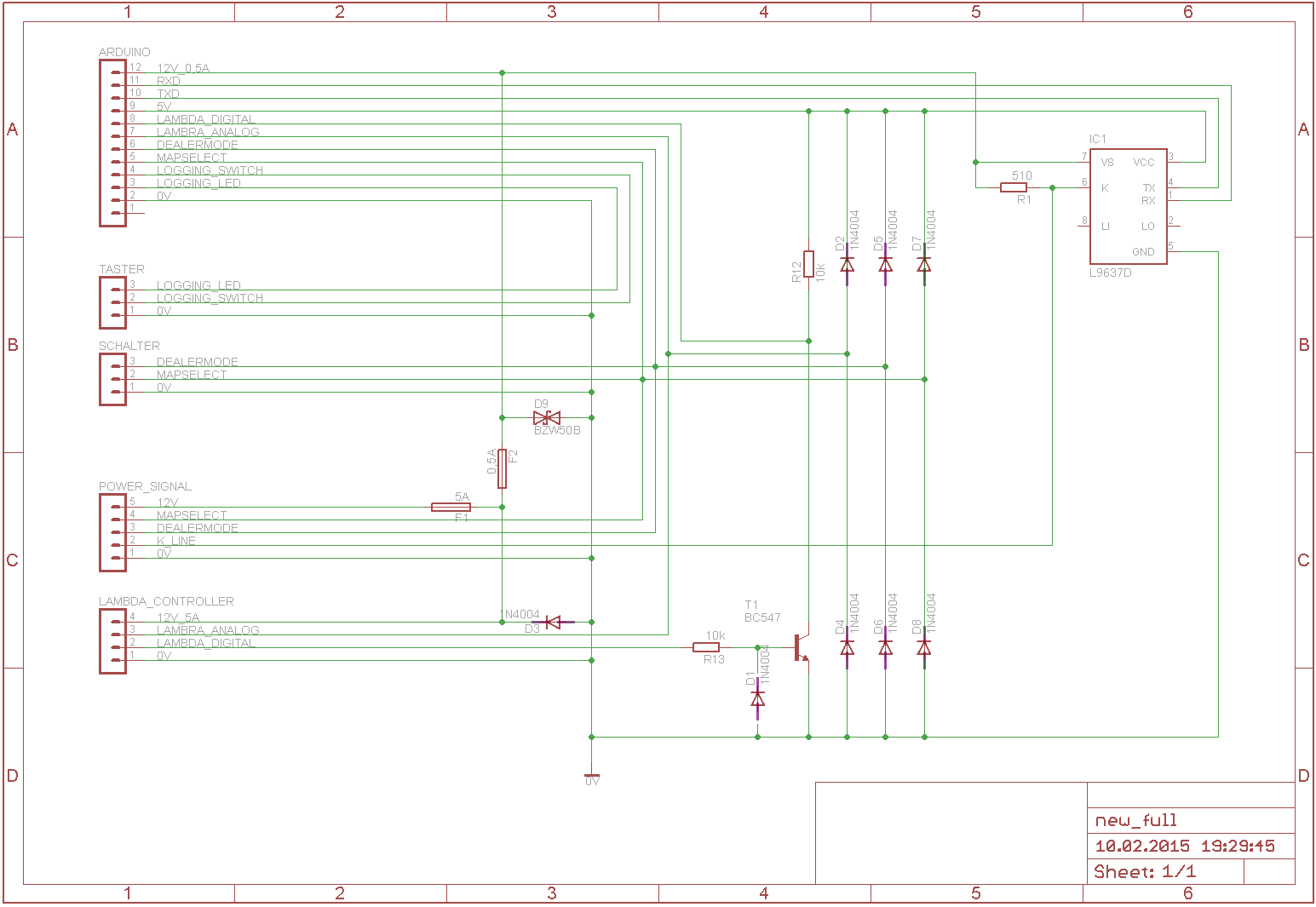

Ich habe da eine Schaltung gezeichnet, denke die könnte aber noch
optimiert werden.. Es geht um einen Logger der in einem Motorad
eingebaut werden soll. Zusätzlich werden noch
1 x Taster mit eingebauter LED, wird auf Masse geschaltet
2 x Schalter die auf Masse geschaltet werden
1 x Lambda Controller der Seriell (RS232) und Analog (0-5V) überträgt
1 x Power, K-Line(OBD), MAPSELECT (Eingang), DEALERMODE (Eingang)
1 x Arduino Leonardo
Besonders interesiert mich das Analog Signal das ich auf dem Plan mit
den Dioden Abgesichert habe, gegebenenfalls sollte die überschüssige
Spannung mit der Suppressordiode abgebaut werden und eventuell die
Sicherung verbratem.
Brauche ich Vorwiederstände, bzw könnte ich dann auch auf die dioden
verzichten? Sind Schottky Dioden vorzuziehen? Sollte ich einen
Spannungsteiler für den Analogeingang verwenden?
Besonders wichtig ist die Grösse, ich muss Platz sparen deshalb wäre es
interesant wenn die Dioden alle in einem Bauteil verbaut wären wenn die
überhaupt erforderlich sind.

Du weißt aber was du willst? Was sollen die Dioden? Wovor sollen die
Schützen? Wie soll der Schalter funktionieren, wenn alle 3 Anschlüsse
zwischen den Dioden hängen?

Die Dioden sollen das Analog und Digitalsignal auf 5V begrenzen um die
Eingänge am Arduino nicht zu beschädigen. Die überschüssige Spannung
soll von der Suppressordiode verbraten werden.. Die Schalter werden auf
Masse geschaltet.. Hab das zwar schon oben geschrieben aber bitte..
400 V >> 5 V
Was passiert wenn an deinem Power_Signal Mapselect auf High liegt und an
deinem Schalter auf 0 V? Und wie wärs mit ein paar Längswiderständen zur
Strombegrenzung sonst rauchen die einfach ab.

Der Mapselect ist ein EINGANG der auf Masse geschaltet werden kann...
Entweder über den Arduino oder über den Schalter...
400V halte ich für unwarscheinlich wobei es sicher interesant wäre zu
wissen wie man diese sicher ableiten kann...
Deshalb die Frage nochmal zu den Vorwiederständen und zu der
Supressordiode...
Also nochmal 10k an jedem eingang in Reihe? Ist das auch für das
Analogsignal nützlich? Wie kann ich die Bauteile verkleinern? Gibt es
die Dioden z.b. in DIL8 mit der internen beschaltung? Sollte ich
Schottky dioden verwenden? Ist die Suppressordiode geeignet für diese
Beschaltung - 5V Arduino...??

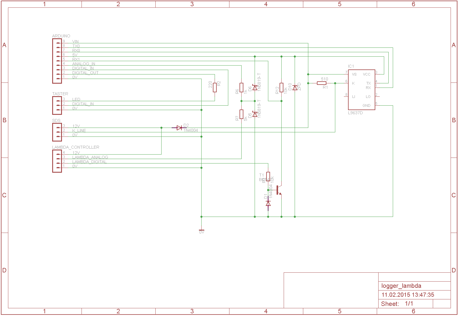

So hab die Schaltung noch mal überarbeitet und die Suppressordiode die
falsch war mit einer Z-Diode ausgetauscht... Funktioniert das mit dem
Analogeingang wenn ich den 1K zwischen Schalte? Was anderes, die dioden
haben ja bekanntlich einen Spannungsabfall von 0,7V, also könnten an den
Eingängen 5,7V anliegen... Könen das die Schottky dioden besser?

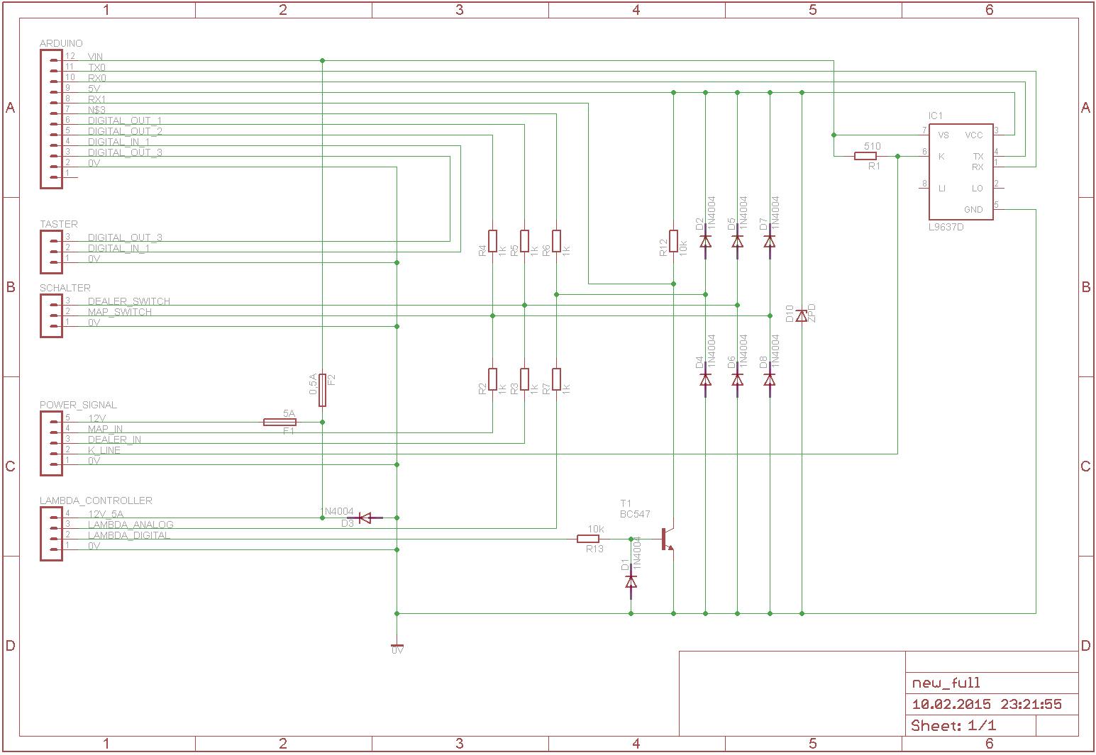

So jetz hab ich die Schalung nochmal gründlich überarbeitet und den
schnickschnack weggepakt... Den Analogeingang han ich mit 2 Schottky
Dioden gesichert.. Hab das Ganze getestet und bin auf 5,22V gekommen mit
14V Eingangsspannung.. Hält das der Arduino aus wenn die
Versorgungsspannung 5V beträgt? Normalerweise sollte das nicht passieren
dass die Spannung so hoch steigt.. Hatte mit 1K vorwiederständen
probiert und mit 10k, wobei bei 10k so ab 4,8V ein minimaler
Spannungsabfall bemerkbar ist, was weiter auch nicht schlimm ist.. Aber
ich denke 5k und 1k sollten reichen...
