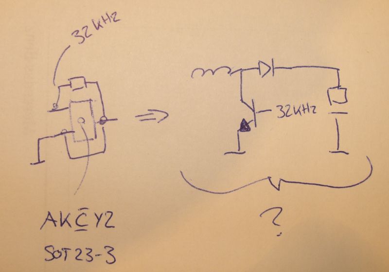

bei einer FB 3270 v3 geht nichts mehr. Nach etwas Analyse:
- 12V Stecker SNT getauscht, war nicht die Ursache
- FB läuft kurz an, die 5V am USB kommen (kurz!)
- Andere Spgen an den Glättungs Cs so um die 1V
- ein AKC2Y SOT23-3 (B zu C "Widerstand", E zu C "Kurz") sieht
"aufgebeult" aus (siehe Foto von Position & vermtl. Beschaltung) -
heißlufte den gleich mal aus...
Frage:
Kennt da jmd ein grdstzl Problem? Den AKC2Y an sich? Ich halte es ja für
unplausibel, dass der "nur so" durchbrennt?
Danke für konstruktive Tips, Klaus.
OP #4007538
...also, der SMD Treiber-Transistor ist durch. Er erzeugt im Wandler die
1.1V (?) für den PSB80PGP - wohl der DSL Chipsatz, der "durch" sein
drüfte. Ist so also nur noch als Druckerserver zu nutzen oder mit
alternativem DSL Modem - oder?
Edit: Was sind die "gewöhnlichen" Gründe, wieso der abfackelt, ggf die
vielbesagten Überspgen auf der Telefonleitung, auf die die neuen FBs
angeblich so empfindlich reagieren? Ich messe von der 1.1V leitung 70
Ohm gg GND...traue mich aber noch nicht "extern" zu versorgen.
Klaus.

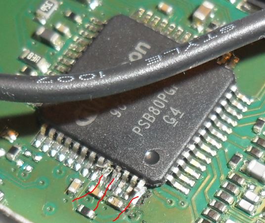

Gast #4683514
Hallo Daniel,
Ursächlich war letztendlich der defekte dsl chip der ist kurz. Chip
raus,  transistor getauscht, läuft wieder. Natürlich ohne dsl modem.
Klaus.

Gast #4685169
Hallo Daniel,
der DSL Chip (großer beim DSL Anschluss) war hin, wenn das bei dir auch
so ist, dann VERGISS ES, die Box jmls wieder als Modem nutzen zu wollen.
Ich habe die Stromversorgungspins des Chips losgelötet und angeliftet
(siehe Foto, rote Striche - habe sie gerade nochmal auf gemacht), damit
war der Kurze weg. Den T habe ich sogar weggelassen, die Box läuft dann
auch so.
