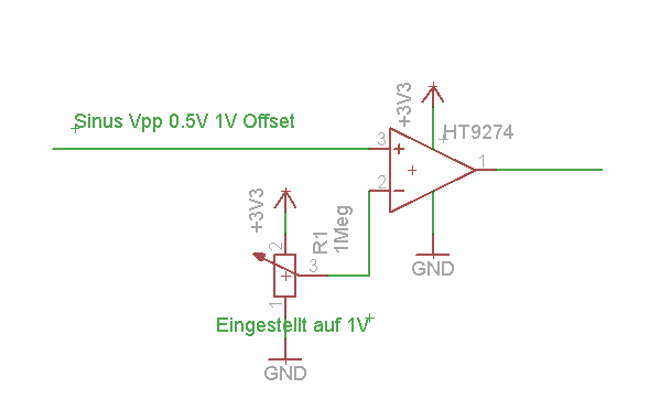

ich habe einen 4fach OP HT9274 von Holtek. 3 OPs werden für die
Verstärkung und filterung eines analog Signals verwendet. Mit dem 4. OP
soll die analoge Spannung in ein Rechteck gewandelt werden.
Wenn ich nun den negativen Eingang auf 1V legen und auf den positiven
Eingang eine Sinusspannung mit dem Mittelwert 1V anlege bleibt der
Ausgang auf 0V stehen. Schließe ich nun die Betriebsspannung mit einer
Pinzette kurz geht danach die gewünschte Funktion für ca 3sekunden.
Danach wird der positive Anteil der Ausgangsspannung immer kleiner und
schließlich ist der Ausgang wieder komplett auf 0V.
Woran könnte das liegen? Ich weiss dass der OP nicht wirklich gut dafür
geeignet ist. Ich weiss auch, dass die slew rate des Ausgangssignals
nicht sonderlich hoch sein wird. Aber eigentlich sollte das doch gehen,
oder?

Ich sehe keinen Schaltplan. Mit Bauteilwerten, Spannungen und so...
Daniel S. schrieb:
> den negativen Eingang auf 1V legen und auf den positiven Eingang eine
Welche Amplitude hat der Sinus? Dir ist klar, dass die Eingangsspannung
jeweils mindestens 0,5V sein muss?

danke für die Antwort. Anbei der Schaltplan.
Können die anderen 3 Ops im Gehäuse das Verhalten dieses Op so
beinflussen? Es kann schon sein, dass die anderen schwingen.
Ja die 0.5V sind klar. Max Vdd-1V ist auch klar.
die Amplitude des Eingangssignals ist 0.5Vpp

Ja, natürlich. Also den ganzen Schaltplan bitte und nicht nur
irgendwelche Ausschnitte.
Von der Fehlerbeschreibung her könnte es nämlich sein, dass du einen
Kondensator zur AC-Kopplung irgendwo am Eingang eines OPVs hast ohne
DC-Pfad.
