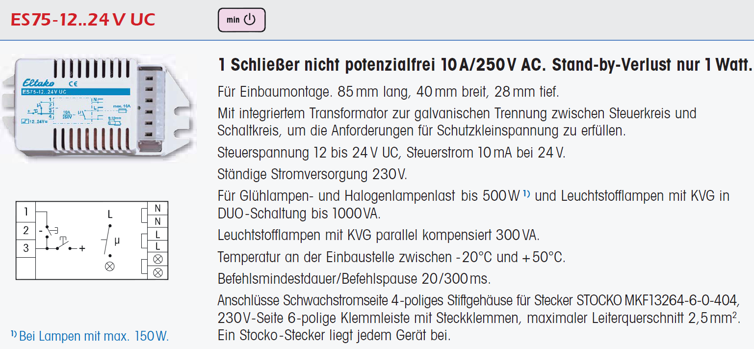

Hallo, kann mir jemand erklären, wie die Funktion der Tasteranschlüsse
1,2,3 zu verstehen ist? Ich möchte z.B. einen Schalter anschließen und
am Relais ein dimmbares EVG, also solange der Taster gedrückt wird dimmt
das EVG das Licht und mit einem kurzen Tastendruck schaltet es ganz ein
oder aus.

Das ist doch "nur" ein Stromstoßrelais mit eingebauten Trafo...
Fall 1:
Schutzkleinspannung auf Steuerseite vorhanden:
Plus an Tasterklemme (A)
Tasterklemme (B) an Klemme 3
Minus an Klemme 2
Fall 2:
Schutzkleinspannung auf Steuerseite nicht vorhanden:
Taster an Klemme 1 und 3
Schaltverhalten:
Taster drücken => Licht an
Taster drücken => Licht aus
Warum du da ein dimmbares EVG an klemmen willst erschließt sich mir
nicht.

OK danke erstmal für die Hinweise. Das EVG soll über zwei verschiedene
Wege angesteuert werden. Zum einen per Schalter und zum anderen kommt
ein 24V Schaltsignal von einem anderen Gerät. Der Schalter benötigt dann
quasi seine eigene 24V Versorgung und das Signal von dem anderen Gerät
wird dann parallel an das Relais angeschlossen.
