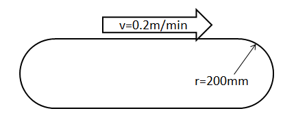

Folgendes Problem: Es gibt ein Band, welches durch einen Motor
angetrieben wird. Das Band hat eine Geschwindigkeit von 0,2m/min, der
Radius (Welle-Band) beträgt 200mm.
Wie komme ich jetzt auf die Umfangsgeschwindigkeit am Bandumlauf? Ich
steh da aufm Schlauch.
Danke schonmal

Gast #4008258
Jain, das ist ja mein Problem...
um es zu verdeutlichen:
Wenn ich auf das Band z.B. eine Wasserflasche klebe mit einer Höhe von
100mm dann bewegt sich der Kopf der Flasche in der Ebene  mit 200mm/s
wie das Band auch, am Bandumlauf habe ich aber eine höhere
Geschwindigkeit. Das Band, bzw. die Welle die es Antreibt ist aber noch
gleich schnell...
Oder bin ich total total daneben?

Gast #4008292
Er hat schon recht. Man benutzt hier die Winkelgeschwindigkeit w =
geschwindigkeit/radius
Also hier ist der Radius 0.2m und die Geschwindigkeit 0.2m/min,
entsprechend hast du w = 1 rad/minute.
Wie hilft uns das nun? Wenn du weißt dass der Kopf deiner Flasche 30cm
vom Mittelpunkt entfernt ist machst du nurnoch 0.3m*1rad/min und kommst
auf 0.3m/min Geschwindigkeit des Kopfs der Flasche.
(Firma: mechapro GmbH) Persönliche Seite #4008299
Hallo Tim,
> gleich schnell...
Die Flasche war aber in deinem Ausgangsposting noch nicht da. Der Kopf
der Flasche bewegt sich auf der Kreisbahn tatsächlich schneller. Der
Bandantrieb "sieht" die Flasche wie eine exzentrische Last, die er beim
Einlaufen in die Bandumlenkung beschleunigen und am Ende wieder
abbremsen muss.
Die Bahngeschwindigkeit bekommst du in Abhängigkeit vom Abstand zur
Bandoberfläche durch einfache Dreisatz-Rechnung über den Umfang heraus.
Mit freundlichen Grüßen
Thorsten Ostermann
#4008324
Hallo Tim,
keine Sorge, deine Frage sieht nur auf den ersten Blick trivial aus,
aber es verbirgt sich wirklich ein mechanisches Konzept dahinter,
welches sich Momentanpol nennt.
Gedanke ist der, dass man jede Verschiebung auch als eine Rotation
darstellen kann, welche unendlich weit entfernt ist. Deswegen sind die
Köpfe der Flaschen gleich schnell wie das Band.
In der Kurve verändert sich dieser Momentanpol, und er wandert vom
unendlichen auf einen Radius von r0 = 200mm. Dadurch nimmt die
Geschwindigkeit, je weiter du vom Band weggehst, linear zu oder ab.
Ich habe dir das mal in einer Zeichnung verdeutlicht.
Grüße,
Stefan

Moderator #4009726
Ein sehr dünnes, nicht dehnbares Band bewegt sich überall mit der
gleichen Geschwindigkeit (also, 0,2m/min). Ein dickes Band wird beim
Umlauf um die Rollen außen gedehnt und innen gestaucht., d.h. die
Geschwindigkeit ist an der Außenseite größer und an der Innenseite
kleiner als die 0,2m/min. Irgendwo dazwischen (aber nicht unbedingt in
der Mitte) wird das Band weder gedehnt noch gestaucht. Dort ist die
Geschwindigkeit exakt 0,2m/min. Wenn man die Lage dieser Stelle kennt,
kann man — wie im Beitrrag von Stefan gezeigt — leicht die
Geschwindigkeit an der Außen- und Innenfläche des Bands bestimmen.
