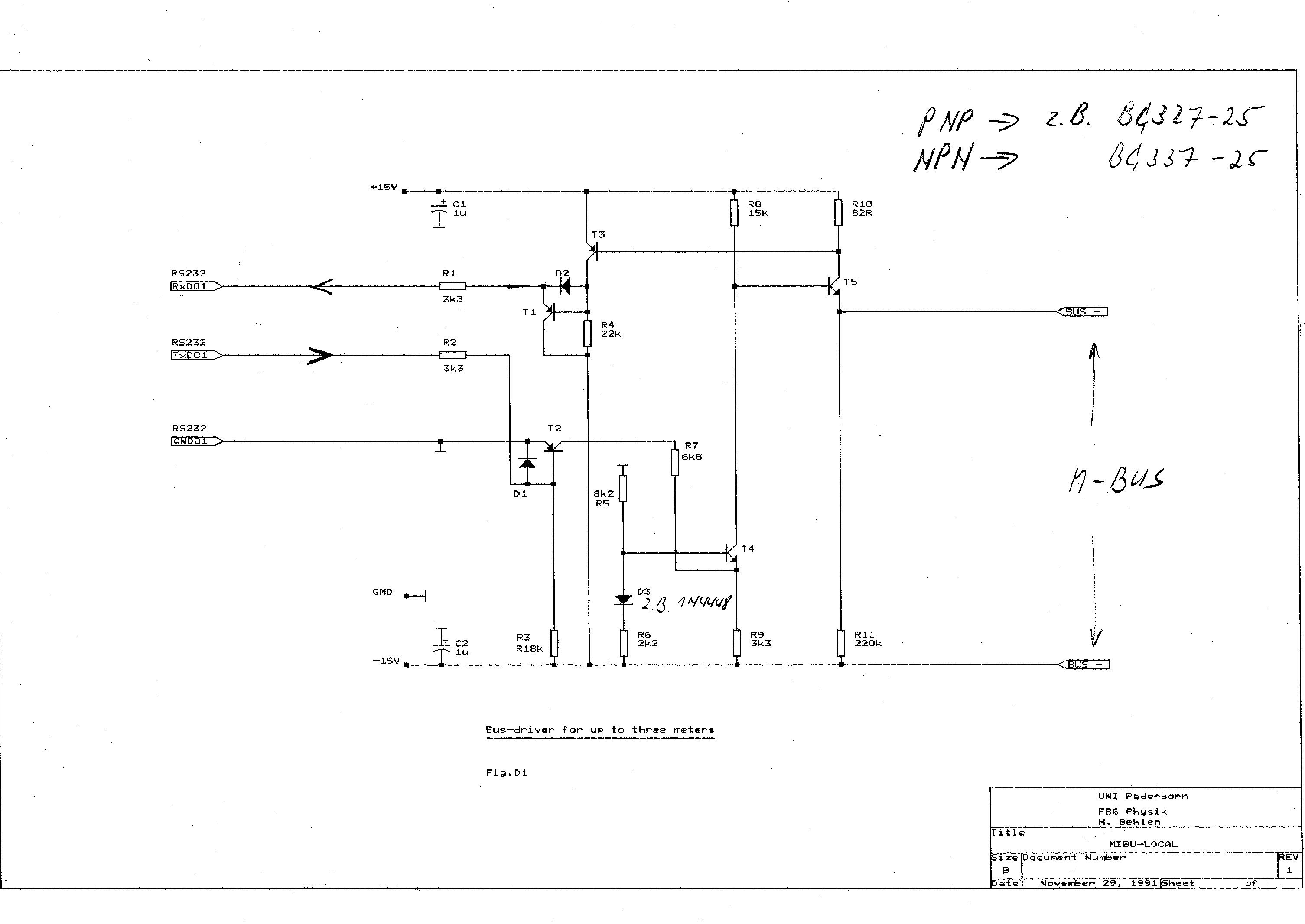

ich suche einen fertigen Pegelwandler (vorgabe nur einzelne fertige
Platine) für mein M Bus Stromzähler.
Dieser soll an einen PC (seriell) angeschlossen werden.
folgendes habe ich gelesen:
Da als Master zumeist ein PC eingesetzt wird, ist es notwendig, daß die
Pegel der seriellen Schnittstelle (+3 bis +15V entsprechen einer
logischen 0,-3 bis -15V einer logischen 1) in M-Bus Pegel und umgekehrt
gewandelt werden können.
Ich habe einen Pegelwandler gefunden und wollte mal fragen, ob ich
diesen hier einsetzten kann.
Sorry der link wurde abgelehnt.
Gast #4008452
Zitat http://de.wikipedia.org/wiki/M-Bus_%28Feldbus%29
> Die Datenübertragung vom Master zum Slave erfolgt über die Modulation
> der Versorgungsspannung (1 = 36 V / 0 = 24 V). Der Slave antwortet dem
> Master über die Modulation seines Stromverbrauchs um 11–20 mA.
Also nein.
