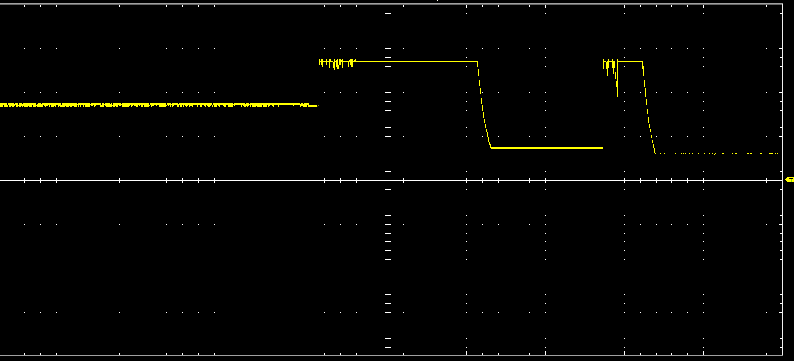

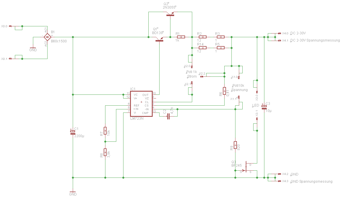

Ich habe ein Problem mit meinen Netzteil "LM723" (siehe Schaltplan).
Wenn ich die Spannung am Poti einstelle bekomme ich auf der
Ausgangsspannung Dips. Wenn ich schnell am Poti drehe steigt die
Spannung kurz auf den Maximalwert (nur solange ich drehe).
Habe heute schon mit einen anderes Poti versucht, hab den Teil der
Strombegrenzung überbrückt und außer Funktion gesetzt und habe einen
Kondensator Parallel zum Ausgang geschaltet bzw. habe ich es noch
versucht einen Kondensator in Reihe zum Poti für die Spannungsregelung
zu schalten.
Hat leider alles nichts geholfen. Mein Lehrer weis auch nicht an was es
liegen kann.
Woher können die Dips kommen?
Was kann man dagegen machen bzw. wie soll ich weiter vorgehen?

von Ulrich H. (lurchi)
Etwas kleiner und weniger scharf kriegt man die Pulse, wenn man parallel
zum Poti einen Kondensator hat.
Die bessere Lösung wäre aber die Schaltung so zu verändern, dass der
Poti die Ref. Spannung verstellt (als Ersatz für R7,R8) und der Teiler
vom Ausgang zur Rückkopplung fest bleibt. Da kann man dann auch einen
großen Elko dran haben, um Störungen vom Poti und Rauschen von der
Referenz gut zu filtern. Außerdem kann man die Schaltung dann auch so
auslegen, dass man ganz bis 0 V runter kommt: dabei muss man aber darauf
achten das der Gleitaktbereich des ICs nicht bis 0 V runter geht.
Als Nebeneffekt ist die Schleifenverstärkung damit unabhängig von der
eingestellten Spannung. Damit wird die Regelung bei höherer Spannung
nicht mehr deutlich langsamer.

von Uwe (Gast)
seit wann baut man den Spannungseinsteller in die Rückführung?
Stehe ich jetzt gerade etwas neben mir oder wie?
Damit versauste dir doch komlett die Dynamik.
Mach den mal bitte bei Ref rein.
Viel Erfolg, Uwe

von Peter R. (pnu)
Jedesmal, wenn der Schleifer des Poti von der Widerstandsbahn "abhebt"
ist die Rückführung im Regelkreis offen und der Ausgang geht auf
maximale Spannung hoch, weil der Regler  "Istwert Null" abbekommt
Ist der Schleifer mit einem Ende verbunden, ist der Effekt weniger
krass, aber noch immer vorhanden
Ein Elko parallel zum Poti könnte diese Spannungssprünge verringern,
falls dies Unterbrechungen wirklich nur beim Drehen des Poti auftreten,
kann er für einige ms die Unterbrechung überbrücken.
Welche Wirkung das C auf die Stabilität des regelkreises hat? Ich habs
nicht geprüft.
Spannungsteiler bei Uref verändern geht nicht, dann wird der
Eingangsspannungsbereich des internen Opamp überfordert.
Der Teiler R7/R8 geht da schon an die Grenze des Möglichen.
Den Poti in der Rückführung hat man früher gerne mal gemacht, gut ist
das nicht, erlaubt aber eine Einfache Schaltung mit linearer Grob- und
Feineinstellung, bzw. mit Stufenschaltern. Es spart auch eine Leitung
zum Poti. Auch bei einfachen Reglern wie LM317 oder TL431 nutzt man oft
die Rückführung - weil man so Pins spart. Der Poti auf der Ref. Seite
des Differenzverstärkers ist aber die eindeutig bessere Wahl.
So wirklich rauscharm wird der LM723 erst mit Filter bei der Referenz.
Dann die die Referenz schon recht gut.
Um auf 0 V runter zu kommen muss man noch etwas tricksen, damit die
Gleichtaktspannung über etwa 1,5 V bleibt - es geht aber auch ohne
negative Hilfsspannung.
von Uwe (Gast)
Hä?? Seit wann das denn? Wie wäre es mit einem festen Spannungsteiler in
der Rückführung?
Viel Erfolg, Uwe
Um mit der variablen Ref. Spannung weit runter zu kommen, kann man auch
der Ausgangsseite einen Teil der Ref. Spannung dazu mischen. Den
Widerstand also nicht nach GND, sondern einen Teiler von der Ref.
Spannung nach GND, so dass man da etwa 1,5-2 V hat. Der Poti auf der
Ref. Seite verstellt dann die Spannung von etwa 1,5 V bis 7 V.
Als kleinen Nachteil kommt man ohne Grundlast nicht unter etwa 1,5 V.
Unter 1,5 V kommt man erst mit Laststrom - es reichen aber schon ein
paar mA um auch auch unter 0,5 V zu kommen.
Der Kondensator Parallel zum Poti in der Schaltung oben verändert die
Regelung. Sofern der Wert passt geht das sogar in Richtung Verbesserung,
so dass es bei den großen Spannungen nicht mehr unbedingt schlechter
wird wie bei kleiner Spannung.
von Helge A. (besupreme)
C2 scheint mir mindestens Faktor 10 zu groß zu sein.
Wenn der "Poti" zur Einstellung der Spannung gegen 0 geht, ist C2 ggf.
sogar noch zu klein, weil der Widerstand gegen 0 geht. Dagegen würde ein
zusätzlicher Widerstand aber helfen.
von MaWin (Gast)
Was machen eigentlich die 12 und 1 Ohm Widerstände R2, R3, R5, R14 da
drin ? Die sind doch fehldimensioniert.
Die Stromreglung ist auch eher unsinnig. Bau, so lange du Probleme hast,
einfach mal 0.68 Ohm für 1A fest rein so wie im Datenblatt gezeigt ohne
Poti.
http://www.hobby-bastelecke.de/projekte/netzteil_lm723.htm
von Pascal W. (p_w93)
Das habe ich schon versuche, die Verbesserung ist minimal
> Poti die Ref.
Werde ich am Wochenende mal versuchen, die Idee ist ganz gut. Ich denke
auch das ein eventuelles rauschen bei der Ref. Spannung keine sonderlich
große bzw. keine Auswirkungen auf die Ausgangsspannung hat.
Nach meiner Berechnung passen die so .
Der Ersatzwiderstand beträgt circa 6,5 Ohm (wenn das Poti auf 1k
eingestellt ist)
Wenn das Poti auf nahezu 0 ist ist der Widerstand bei 0,5 Ohm
(Das sind jetzt keine genauen Werte, hab ich jetzt nur so überschlagen)
Demnach wäre der maximale Strom etwas über 1A und der minimale Strom
0,1A. Das ganze funktioniert auch
> so lange du Problemeinfach mal 0.68 Ohm für
> Poti.
Der Teil für die Strombegrenzung ist überbrückt
Gibt es da irgendwelche Richtlinien/Vorgaben?
Wir haben die Schaltung so vorgegeben, ich habe nur die Strombegrenzung
nur selber geändert.
von MaWin (Gast)
Nein. Wo auch immer bei dem Poti dann der Schleifer ist. Kein Poti hält
900mA aus, das wäre bei 1k ein 810 Watt Poti. Kannst du vergessen.
Ausserdem wäre der Regelbereich sehr verzerrt.
von M. K. (sylaina)
Das bedeutet aber auch, dass bei 1A Strom du da 6,5V verlierst bzw. 6,5W
verheizt. Also bei meinem Selbstbaunetzteil habe ich wegen
Auflösungsgründen den Strommesswiderstand auf 1 Ohm gewählt, 0,1 Ohm
wären aber besser gewesen.
von Georg H. (Gast)
MaWin schrieb:
> Kein Poti hält
ich rechne anders:
900mA *6,5 Ohm sind 6V. Das hält ein 1k Poti.
Der Schleifer zum CL des IC dann kann der Strombereich von ca 100mA bis
unendlich eingestellt werden.
Oder täusche ich mich da?
Georg
von Georg H. (Gast)
ich nehme alles zurück und behaupte das Gegenteil.
Der TE möchte offensichtlich den Schleifer Richtung Ausgang bauen.
dann qualmt das Poti schon ab ca 200mA eingestelltem und abgeregeltem
Ausgangsstrom.

Stellproblem, das Poti spratzt einfach nur!
Sprühöl 88 oder besser:
Es gibt auch gute 10-gang Potis für die Frontplatte meist 2W und die
sollte man nutzen damit ein gewisser Strom fliesst der die Bahn "sauber"
hält.
Das Poti sollte als Spannungsteiler die Ausgangsspannung rückkoppeln und
nicht als veränderlicher Widerstand arbeiten.

Die Stromeinstellung ist auch Verbesserungsfähig. So ist an der einen
Grenze der Poti in Gefahr durch zu viel Strom beschädigt zu werden.
Für die Einstellung sollte man einen Teil der Basis-Emitterspannung von
Q2 mit nutzen - damit hat man dann weniger Spannung am Shunt. Für einen
größeren Bereich wäre ein Schalter für den Shunt angebracht.
Den schlechten Weg mit der Verstellung der Rückkopplung hatten z.B. HP
6236A / 6237A. Auch die Recht verbreitete alte ELV Netzplatine nach dem
Low Drop Prinzip so wie oft bei HP hat das Verfahren genutzt. Die
Schwäche ist schon recht weit verbreitet. HP hat immerhin einen
Kondensator parallel, so das die hohen Frequenzen um den Poti geleitet
werden. Gut ist es trotzdem nicht.
Die Verstellung geschieht bei den alten HP Netzteilen über den
Spannungsteiler zwischen Uref und dem Ausgang - aber genau das ist das
Problem. Ob der Spannungsteiler gegen Masse oder eine negative feste
(negative) Ref. Spannung geht, macht da keinen wesentlichen Unterschied:
mit dem verändern des Widerstands ändert sich die Stärke der
Rückkopplung und damit die Schleifenverstärkung für den Regler. Auch das
Kratzen des variablem Widerstandes kommt 1:1 am Ausgang an.
Was die Sache bei den HP Netzteilen abmildert ist, dass parallel zum
variablem Widerstand noch ein Kondensator oder ein RC Glied ist. Damit
ist wenigstens der kritischere schnelle Teil nicht so sehr von der
Spannung abhängig. Der Niederfrequente (und ganz nahe an 0 ggf. auch zu
höheren Frequenzen) Bereich ist aber von der eingestellten Spannung
abhängig. Das verkompliziert die Auslegung nur unnötig, weil man die
Stabilität für verschiedene Spannungen getrennt beachten muss und einen
unnötigen Kompromiss finden muss. Besser ist das mit den Digital zu
steuernden Netzteilen geworden: da wird fast immer die Ref. Spannung
gegen Masse runter geteilt, und dann mit einem festen Bruchteil der
Ausgangsspannung verglichen.
von Arno (Gast)
Vielleicht mal C2 direkt oder über einen fixen Spannungsteiler an die
Ausgangsspannung legen. Er bildet einen Hochpass, der für das "Kratzen"
besonders empfindlich ist. Auf die Höhe der Ausgangsspannung hat er
keinen Einfluss.
