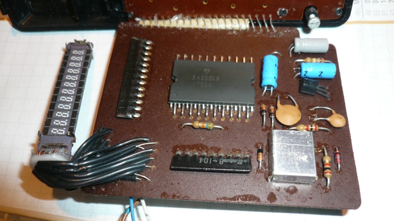

Hallole,
gibts noch ne Chance für meinen antiken Taschenrechner? Die VFD-Röhre
ist gebrochen und ich hab keine Ahnung, ob/wo ich da Ersatz kriege?
Das Ding heißt "Delta 50" von MBO, anscheinend wurden davon nur wenige
verkauft (versteh ich gar nicht).
Danke für Tipps!

Gast #4009011
Japp im Prinzip, aber hier war gerade die 12-stellige Anzeige das
Besondere. Mit 8 und 10-stelligen gibt es noch reichlich Rechner, die
man ausschlachten könnte. Sonn Mist, hätt ich die mal lieber nicht auf
den Boden geschmissen.
Gast #4010706
Oh Tatsache. Wenn er nur eine hat, wirds schwierig. :)
Aber ist die nicht schon undicht? Diesen weißen Belag da innen am Sockel
kenn ich von kaputten Röhren?
(Firma: 100nF 0603 X7R) #4015009
Nö, die ist ok. Du mußt auf weißen Belag am Glas gegenüber dem Getter
suchen. Und der ist am anderen Ende der Röhre. (Bild 3 unten und Bild 5
oben: kein weißer Belag)
Das weiße an der Seite der Anschlußdrähte scheint eine andere Glassorte
zu sein.
