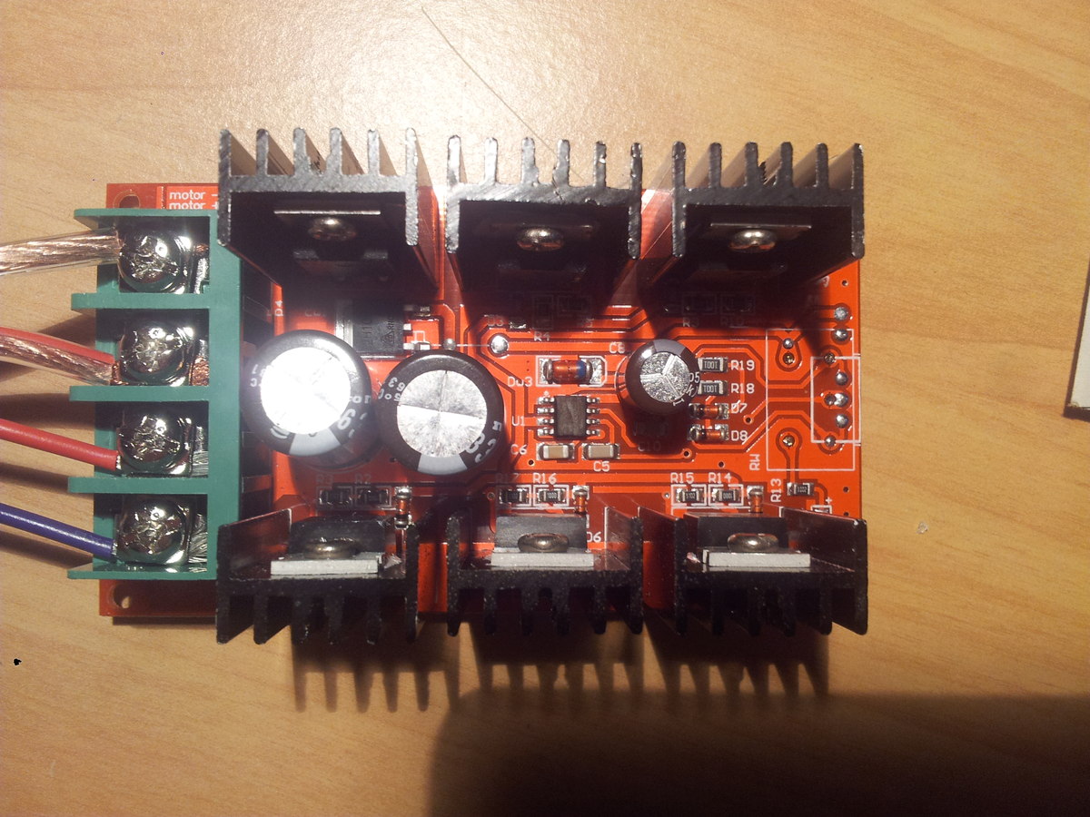

Ich habe mir für unser Gartenhaus eine Kleine Lüftungsanlage welche aus
einem alten Kühlerlüfter besteht gebaut. Jetzt soll das ganze natürlich
zwecks Geräuschkulisse nicht immer auf Vollgas laufen.
Hab mir also zur regelung der Lüfterdrehzahl einen Drehzahlsteller
bestellt...
Diesen Hier.
http://www.ebay.de/itm/371023204926?_trksid=p2060778.m2749.l2649&ssPageName=STRK%3AMEBIDX%3AIT
Als hätte ich es nicht vermutet piept der Lüfter sobald ich ihn
runterdrehe doch recht deutlich auf der pwm Frequenz von 12Khz. Ich habe
hier im forum jetzt schon ein wenig über pwm glätte gelesen, komme aber
mit der Berechnung für sowas nicht klar.
Ich denke mal das es bei 14A Stromaufnahme wohl ein LC-Glied anstatt
eines RC-Gliedes sein sollte?
Kann ich mir das in etwa so vorstellen wie eine Lautsprecher
Frequenzweiche?
Wenn ich dann doch einfach etwas größere Induktivitäten und Kapazitäten
nehme (Habe ich hier noch so einiges rumfliegen) müsste doch einfach nur
die Grenzfrequenz sinken, also nicht schlimm solange unter 12khz? Oder
habe ich da nen denkfehler?
einfach Elko Parallel wollte ich nicht versuchen, hab Angst wegen zu
großem Ripplestrom...
Wär schön wenn mir da einer Helfen könnte. Das Gräusch muss wegen der
Einbaulage nicht komplett verschwinden, sollte nur ein wenig leiser
werden.
Gruß Julian

Wie heisst denn der kleine Käfer auf deiner PWM-Platine?
von Julian (Gast)
Stimmt natürlich... an einen Dimmer hatte ich garnicht gedacht :)
Auf den Halbleitern sind aber leider auch keine bezeichnungen drauf. Ist
halt so ein dubioses chinesisches ding
Es sieht fast so aus, als wäre das die klassische 'PWM mit 555 und 2
Dioden' Schaltung, wie hier:
http://www.definefalsetrue.com/index.php/en/Digital/pwm-with-ne555.html
Das ist leicht nachzuprüfen. Pin 3 sollte der Ausgang an die Gateschiene
der dicken MOSFet sein. Alles andere kann man mal mit dem Schaltplan aus
dem o.a. Link überprüfen.
Wenn sich das bewahrheitet, kann man entweder C3 oder C4
(Platinenbezeichnung aus eBay - muss man sehen, welches der richtige
ist) gegen einen kleineren austauschen und so die PWM Frequenz aus dem
Hörbereich schieben. Oder den frequenzbestimmenden Widerstand, je
nachdem, was besser erreichbar ist.

von H.Joachim S. (crazyhorse)
Könnte gut sein.
Aber aufpassen bei Frequenzerhöhung. Ist so schon heftig und
wahrscheinlich komplett auf Kante genäht, wenn es wirklich ein NE555
ist. 5 FETs direkt am Ausgang...
Ist zwar auch nicht mehr soweit bis 16kHz, aber wahrscheinlich sind die
gewählten 12kHz schon die max. mögliche Frequenz.
Da du aber eh nicht die vollen 40A brauchst, macht es vielleicht Sinn 1
oder 2 FETs zu entfernen (Gateanschluss auslöten und mit Source
verbinden).

Das ist wahr, mit seinem 200mA Strom ist die Umladerei per 555 schon
ganz schön schwerfällig und einen extra Treiber kann ich nicht
entdecken.
Zwei IRFB3205/3207 könnten locker 40 Ampere und mehr schalten und lassen
sich auch bei 20kHz mit 200mA Gatetreiber nicht aus der Ruhe bringen.
von Julian (Gast)
Könne ein 555 auf der Platine sein... leider sind auch hier die
Typenbezeichnungen nicht mehr drauf... das nervt...
Sieh dir die Schaltung im Link nochmal an. Typisch beim 555 ist die
Verbindung zwischen Pin 2 und Pin 6, als auch die Anschlüsse der
Betriebsspannung mit Masse auf 1 und Plus auf 8.
