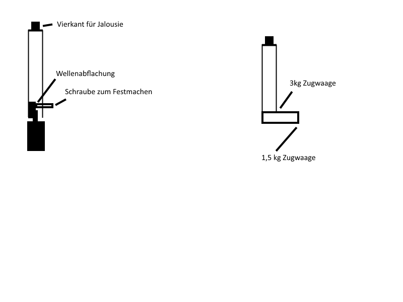

also ich hab mir jetzt einiges durchgelesen und hätte nur noch eine
Frage:
Versuche, wie im Bild, eine Jalousie mittels Getriebemotor zu öffnen,
die ziemlich schwergängig ist.
Wer kann mir sagen welches Drehmoment nötig ist?
Drehzahl sollte vielleicht nur über 10 U / min liegen, ist aber egal ob
die Jalousie 10 Minuten zum Aufmachen braucht.
Wie man sieht, kann ich mit einer Zugwaage messen das ziemlich nahe an
der Welle fast 3kg nötig sind, bevor sich das Ding einmal bewegt.
Zugwaage im 90° Winkel gehalten.
Weiter außen brauch ich nur mehr 1,5kg, aber ihr kennt ja die
Hebelwirkung :)
Hab mir jetzt diesen Motor gekauft:
https://www.neuhold-elektronik.at/catshop/product_info.php?cPath=96_99&products_id=4133
Der schafft das aber schon gar nicht, wie weit bin ich weg vom
geforderten Drehmoment?
Ich komme ja auf:
Drehmoment = Betrag der angreifenden Kraft (in Newton) * Abstand
zwischen Angriffspunkt und Drehpunkt (in meter) * sin (alpha)
Da würde sein: 3N * 0,01m * sin (90) = 3 * 0,01 * 1 = 0,03 Nm
Wie ist das, wenn man soviel Kraft aufwenden muss, um die "Masse"
überhaupt erst zu bewegen? Richtige Formel?
Muss ich bei Betrag der angreifenden Kraft die bei mir ja in 3KG
vorliegt das noch mit der Erdbeschleunigung (10) multiplizieren?
Das wäre dann: 30 * 0,01 * 1 = 0,3 Nm
Also brauch ich einen Motor mit 0,3 Nm? Oder etwas mehr?
Hoffe konnte genug Details liefern und bedanke mich schonmal!
Der Rest siehe bitte Bild.

ich bin nicht ganz sicher, ob ich verstanden habe, wie Du das misst...
Zunächst: kg ist nicht Newton. Ja, Du musst die  kg  der Federwaage mit
g=9,81 m/s2 multiplizieren.
Du musst beim "Anfahren" viele Reibungswiderstände überwinden, da wird
ein größeres Drehmoment benötigt.
Wichtig ist also erstmal die Kontrolle, ob alle Lagerstellen okay sind
und die gesamte Mechanik stimmt. In Jalousien erlebt man immer wieder
Überraschungen...
Und wenn das alles okay ist und Dein Motor ausreichend dimensioniert
ist, wird das funktionieren. Achtung: nicht vergessen, dass die
Motoraufhängung ebenfalls die Kräfte aufnehmen können muss!
Überlege Dir, ob Du Dir vielleicht einen "Prüfstand" baust an dem Du in
Ruhe probieren kannst, was der Motor schafft. Da kommst Du gut an alles
ran und kannst beobachten.
Viel Erfolg!
Volker
#4009397
Nachtrag: Der von Dir gekaufte Motor hat 3,9 cNm, das sind 0,039 Nm.
Benötigt werden 3kg x 9,81m/s2 x 0,01m = 0,3 Nm.
Also benötigst Du mindestens ein Getriebe... oder (siehe Hinweis von
Nitram) Du greifst zu Motoren, die per se für Deine Anforderungen
vorgesehen sind.
#4009459
Nein, eher zu wenig der benötigten Details hast du geliefert:
Nun, irgendwie wäre die Größe der Jalousie (meist reicht für die Auswahl
bei Standardfenstern die Fläche) und der Jalousietyp (z.B. ob
Kunststoff/Verbundmaterial/Holz/Metall) wichtig.
Typsche Jalousieantriebe leigen so im Bereich 10...40 Nm.
Du kannst nun selber Deine 0,03 Nm dazu in Relation setzen: Deutlich zu
schwach ausgelegt.
