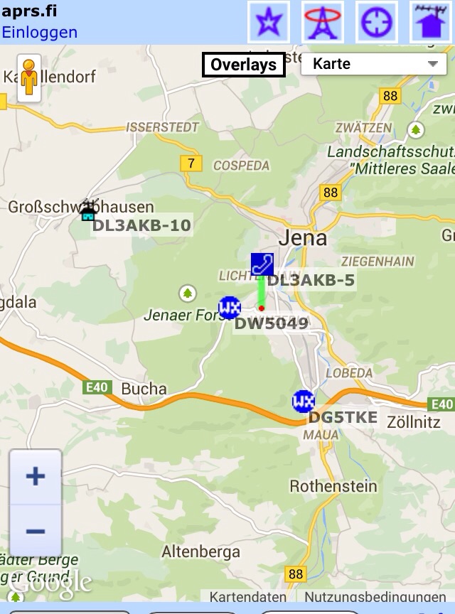

Die Startvorbereitungen laufen... Voraussichtlicher Start ca. 9:30 Uhr - 10:00 Uhr Verfolgen kann man alles unter http://www.aprs.fi/ Aktiv schon die Bodenstation unter DL3AKB-10, das Startteam unter DL3AKB-5 und wenn die Ballonnutzlast aktiv ist DK0TUI-11 vy 73 Joe (DL3AKB)

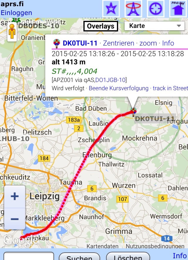

Ah, jetzt fliegt er. ;-) http://aprs.fi/#!lat=60.169998&lng=24.94
Ist die Höhe in der APRS Karte die aktuelle? demnach Fliegt er seit einiger Zeit schon auf ~1400m, der müsste doch steigen...
Ja, die Höhenangaben finde ich auch sehr klein.
Jörg Wunsch schrieb: > Ja, die Höhenangaben finde ich auch sehr klein. Zumal sie ja auch über längeren Zeitraum bis auf wenige Meter konstant bleiben... Aber wenn man sich die Daten ansieht, stellt man fest, dass sich auch das Heading nicht verändert und immer bei 184° steht, ganz egal in welche Himmelrichtung der Ballon nun driftet. Ich vermute einfach mal, dass nicht alle Telemetrie-Daten richtig ausgewertet werden?
Er darf nur nicht in Nägelstedt herunterkommen... ;-) MfG Paul
Letzte Standortinfo von 1318 MEZ, scheint gelandet zu sein. Joe, ich werde dich wohl demnächst noch mit Fragen überhäufen ;-), mein OV hat sowas auch vor.
Jörg Wunsch schrieb: > Letzte Standortinfo von 1318 MEZ, scheint gelandet zu sein. Je nachdem wie akkurat die übermittelten Daten sind, müssen Sie den Ballon wohl eher aus den Baumkronen herauspfriemeln ;-)
Kann auch auf dem Feld daneben liegen. In geringen Flughöhen wird das Signal auf 144,800 MHz nicht mehr weit reichen. Der letzte APRS-Digipeater, der ihn gehört hat, war in Wolfen, danach haben ihn noch zwei weitere Gateways bei Bad Düben und Ruhland gehört, das ist alles ein Stück weg.
Er ist tatsächlich dicht neben dem Feld gelandet. Das GSM System hat die gleiche Postion gemeldet. Wie es derzeit aussieht war er über Leipzig auf 22km Höhe. Genauses jedoch erst nach auswertung der SD-Card die an Bord war. Auch auf das Video (GoPro) sind wir gespannt. Da das mdr-Team vor Ort war, kann jeder alle heutigen Vorbereitungen nochmals im Thüringen Journal um 19 Uhr ansehen.
