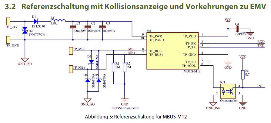

ich habe ein paar Frage, zu folgenden Bauteilen in der Zeichnung.
C1 bis C3 ist klar wobei das Symbol wohl nicht ganz stimmt. Bei C1 wurde
wenigstens ein + gemacht ansonsten wären das doch alle Bipolare Elkos
oder?
C4 wurde hier das + vergessen oder ist das wirklich ein Bipolarer Elko?
L1 ich denke mal das das eine Luftspule ist.?
Bei dem Wert denke ich mal das hier mH gemeint ist oder?
> oder?
MLCC
MLCC
Nein.
µH
