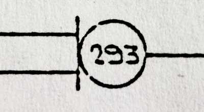

Hallo zusammen, in einem alten Schaltplan bin ich auf folgendes Schaltzeichen gestoßen. Wer kann mir sagen, was das ist?
Das ist Spermium Nr. 293, welches von der Zellwand der Eizelle links im Bild abgewiesen wird -genau so wie die 291 vorhergehenden. Vielleicht würde man die Bedeutung besser erkennen können, wenn man mehr vom Schaltplan und den umgebenden Bauelementen sehen würde.

Hmmm. Sehr alter Schaltplan. Irgendwelche "Logikgatter"?
Thomas Glass schrieb: > Sehr alter Schaltplan Ja, stimmt. Bauteile vom Februar 1993
Aus welchem Gerät oder welcher Art von Gerät ist der Schaltplan?

Vom Schaltplan her würde ich es für Gatter halten... Ist aber nur eine Vermutung.

Das ist ein "ODER Gatter" (NEMA System) LG Johann
Hatte ich noch nie gesehen! Hier sind sie alle drin: http://www.electronic-symbols.com/electric-electronic-symbols/digital-electronics-symbols.htm

NEMA-System kannte ich bisher auch nicht. Man lernt wirklich nie aus!!!
Vielen Dank für die zahlreichen Antworten! Oder aus NEMA... danke johann1979 und Wolfgang R.! Das ist aus einem Schaltplan eines Rasterelektronenmikroskops.
