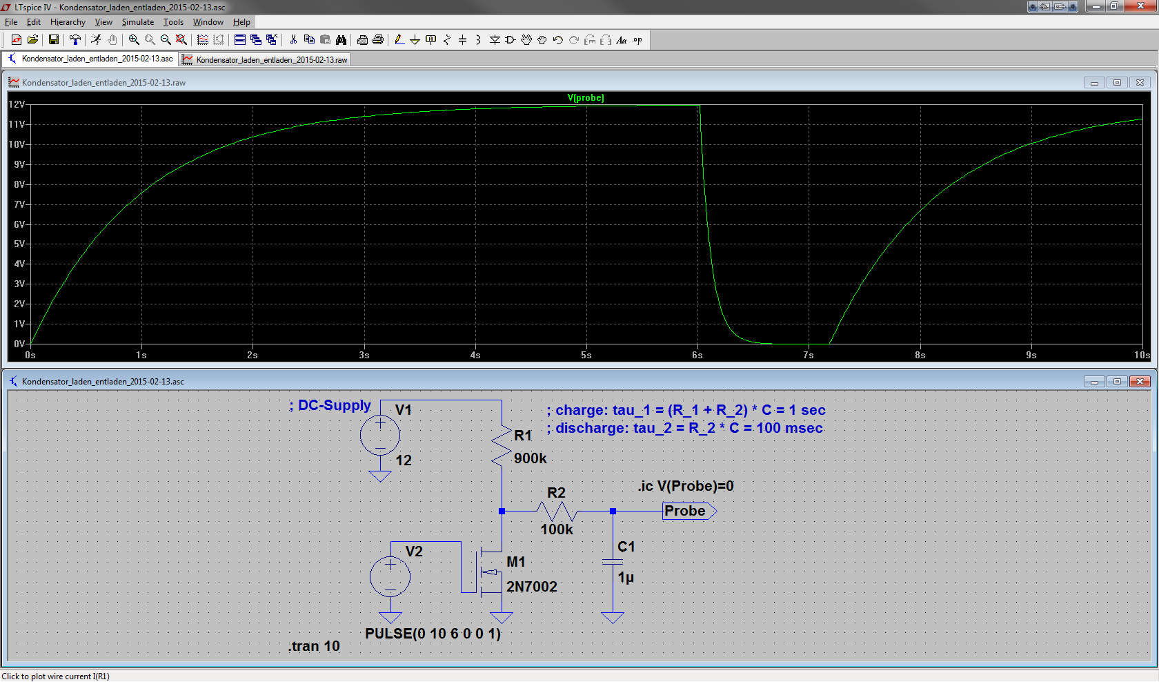

ich bin hier Neuling, ich möchte gern die Aufladung eines Kondensators
mit Hilfe einem MOSFET-Schalter auf Oszi. beobachten (Damit ich die
Zeitkonstante bestimmen kann).
Die Theorie zum Kondensator und Mosfet ist mir schon bekannt.
meine Frage ist , wie soll ich alles(Widerstand, Kondensator und MOSFET)
schalten? (ESB wäre gut).
Danke im Voraus.

Gast #4011204
alternativ kannst du auch den Kondensator durch einen Vorwiderstand
laden und mit einem anderen Widerstand gegen GND entladen.
Hat den Vorteil, dass du mit dem Scope gegen GND messen kannst und zwei
verschiedene Zeitkonstanten studieren.
Bei so hohen Widerständen, solltest du drauf achten, dass du keinen Elko
verwendest, da der Leckstrom schon ins Gewicht fallen kann. Keramik-
oder Folienkondensatoren sind ideal für solche Zwecke und bei diesen
Spannungen auch mit einigen µF leicht erhältlich.
Viel Spaß beim Experimentieren!
