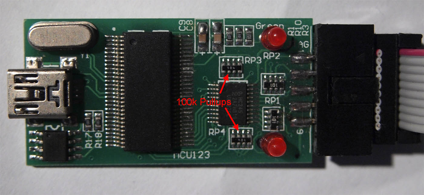

Hallo @ all
http://myfreescalewebpage.free.fr/toolbox/logic/logic.htm
oben wird recht einfach beschrieben wie das Reprogramming des EEPROM
vom Logik Clone funktionieren kann.
Leider habe ich nicht genau dasselbe Teil sondern das hier abgebildete.
Das EEPROM ist wie beschrieben ausgelötet und durch das 24LC16 ersetzt.
Die Logiksoftware von S.... ist installiert.
Das Cypress USB Consolenprogramm ist installiert.
Problem:
Wenn ich nun den Clone anstecke will xp einen Gerätetreiber
installieren, von dem ich nicht weiss welchen.
Daher wird in der USB Console auch kein Gerät erkannt.
Mist
2. ist von einem zu entfernenden Jumper die Rede der bei meiner Board
Variante nicht vorhanden ist, aber vermutlich das Beschreiben
ermöglichen soll.
Was ist also zu tun?

Eigentlich kann ich das nicht unterstützen - aber nur paar Stichworte:
In dem Ordner von Cypress ist auch ein Treiber. Dazu gehört eine
.inf-Datei. Da mit dem Texteditor gucken, da sind USB Vids/Pids
hinterlegt. In den Gerätemanager gucken, was beim nicht erkannten Gerät
als Pid/Vid steht, in die .inf-Datei eintragen. Danach .inf-Datei
installieren.
Mit dem Cypress-Tool die gewünschte Vid/Pid ins EEPROM schreiben.
Fertig.
Das EEPROM ist falsch. Es muss ein AT24LC02 sein. Die 16er werden als
Clones erkannt und nur mit veralteter Software angesprochen.
Oder du nimmst einfach sigrok. Und sparst dir den Aufriss, ein passendes
SPI-EPROM zu bestellen, die Vid/Pid reinzuschreiben, umzulöten.
Der Jumper ist auf EZ-USB-Prototype-Boards vorhanden und stellt eine
fest programmierte Cypress-Vid/Pid ein, mit der sich das Board meldet.
Umgeht damit quasi das Auslesen des EPROMs dafür.
