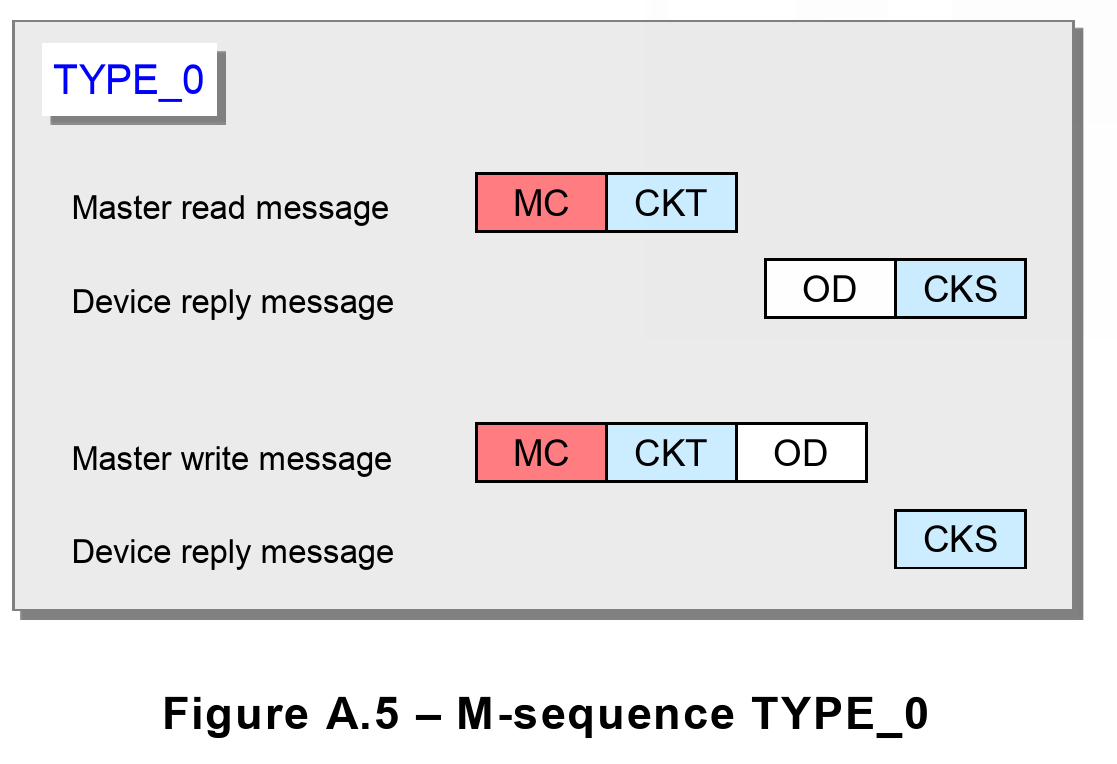

Das Bild im Anhang zeigt wie Typ-0 Sequenzen aussehen. Jede Sequenz gibt
es in zwei Varianten, einmal lesend und einmal schreibend, der
Unterschied ist ein Bit im CKT-Byte. Der Master sendet 2 oder 3 Bytes
und das Device antwortet 2 oder 1 Byte. Das weiße OD ist das zu lesende
oder zu schreibende Byte. Für die einzelnen Bits in den farbigen Bytes
und die Prüfsumme bitte die Spec konsultieren.
Das Device weiß in welchem Zustand es sich befindet (STARTUP,
PREOPERATE, OPERATE) und welcher Sequenztyp da jeweils nur zum Einsatz
kommt, weiß also  nach den ersten zwei Bytes wieviele noch kommen
werden, deshalb ist da keine Länge mit einkodiert. Danach schickt es
binnen maximal 10 Bitzeiten die Antwort, je nachdem ob es lesen oder
Schreiben war mehr oder weniger viele Bytes.
Bei Typ-1 oder Typ-2 Sequenzen ist es ganz genau das selbe, nur können
da mehr als 1 OD-byte und auch noch Prozessdaten in die eine und/oder
andere Richtung dabei sein (in der Spec sind Bilder davon). Die Länge
der Sequenzen in jedem Zustand ist hart kodiert für jedes Gerät und
geht aus der IODD-Datei hervor, deshalb haben diese Sequenzen auch kein
Längenfeld sondern nur Typ und Read/Write-Bit. Weil es pro Gerätetyp
hart kodiert ist kann man sich vieles einfacher machen wenn man nur ein
einziges Gerät unterstürzt.

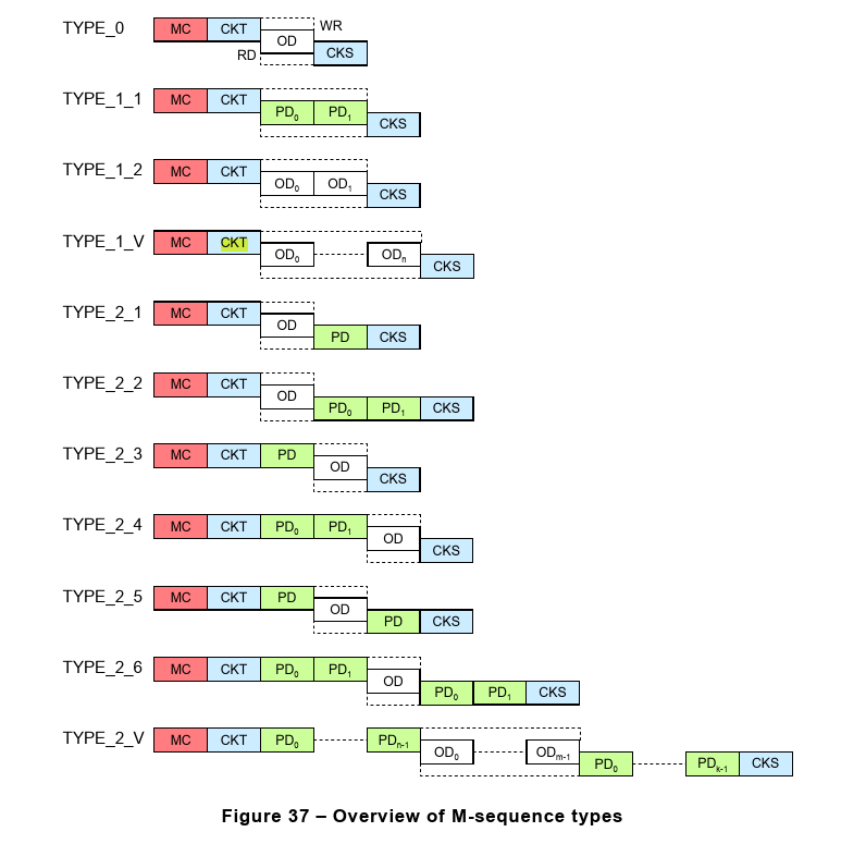

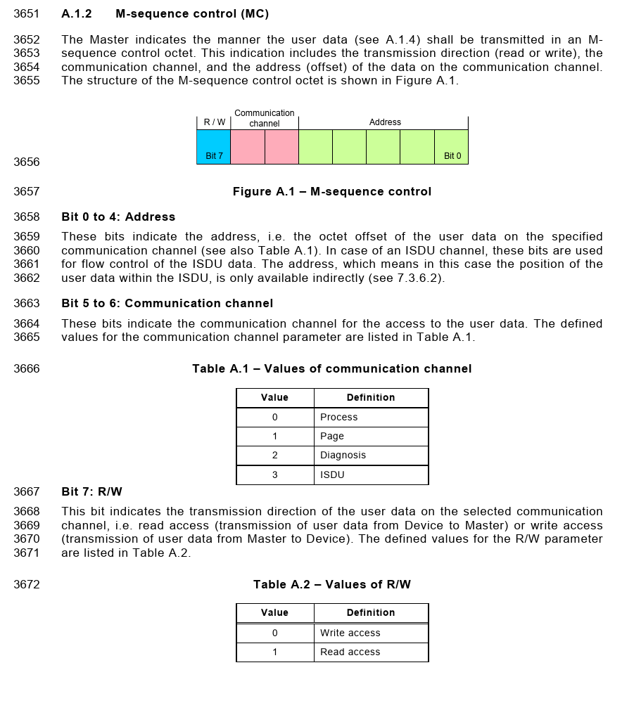

Im Anhang nochmal ne Übersicht über die möglichen Sequenztypen und die
Bedeutung der Bytes und Bits. Anders als ich oben irrtümlich gesagt habe
ist das R/W-Flag im MC-Byte und nicht im CKT-Byte.

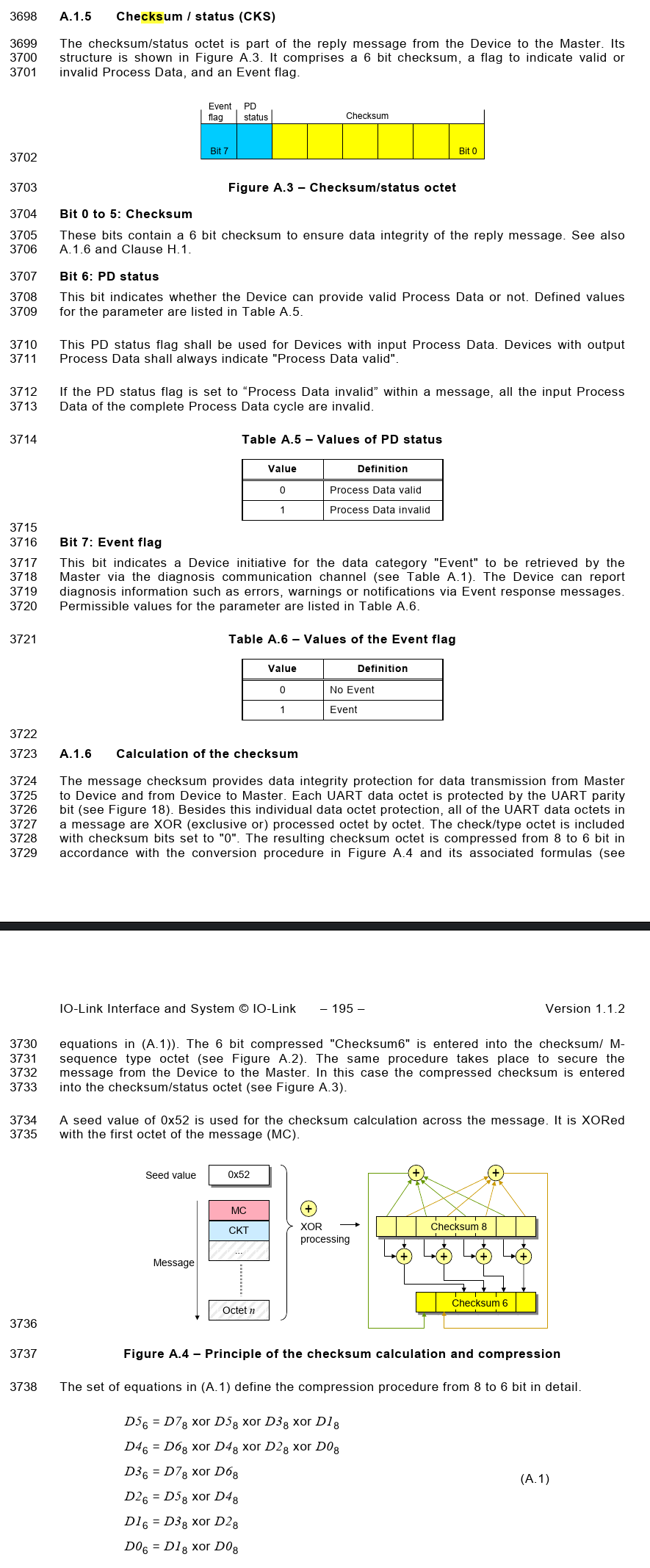

Wenn die Prüfsumme der masterseitigen Hälfte der Sequenz (CKT) nicht
korrekt ist darf das Device NICHT antworten, es wird komplett ignoriert.
Wenn das Gerät also partout nicht antworten will ist wahrscheinlich
Deine Prüfsummenberechnung falsch.
Wenn Du in OPERATE bist und eine Type-0 Sequenz sendest darf das Gerät

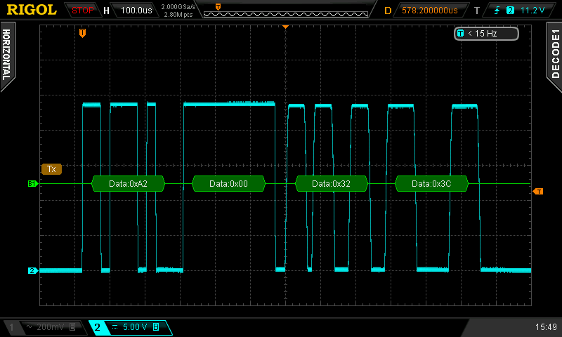

So wie im Anhang sieht eine Type-0 Sequenz aus, dann hast Du schon mal
zwei Testvektoren für die Prüfsummenberechnung, das müsste reichen:
8 Bit, Parity-even, 1 Stop, 38400 Baud, Mark ist 0V, Space ist 24V.
Der Master sendet
  0xa2 (MC):
    * lesen
    * Kanal: 1 (Page)
    * Adresse: 2 (Minimum Cycle Time)
  0x00 (CKT):
    * Sequenz-Typ: 0
    * Prüfsumme: 0 (ja, tatsächlich!)
Dann wird er hochohmig und das Gerät antwortet sofort (< 10tBit):
  0x32 (OD):
    * 5 Millisekunden (kodiert als 0x32, siehe Anhang B.1.3)
  0x3c (CKS):
    * kein Event in der Event-Queue
    * Prozessdaten sind gültig
    * Prüfsumme: 0x3c
Die beiden Master-Bytes oben kannst Du genau so wie sie sind an jedes
beliebige Device schicken das sich in STARTUP befindet und es wird
antworten.
