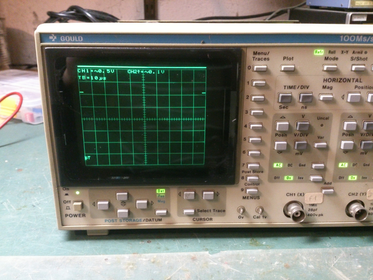

ich habe ein Problem mit meinem Oszilloskop. Und zwar scheint die
vertikale Ablenkung des Signals nicht richtig zu funktionieren.
Wie im Bild zu erkennen, klebt das Signal an der oberen Kante. Wenn ich
zum Beispiel das Rechtecksignal zum Kalibrieren der Tastköpfe anlege,
wird es auch dort oben dargestellt.
Ist das Problem dann die Ablenkung des Signals in der Röhre?

Steuerleitungen von der Digitalplatine zu den
Eingangsverstärker/Abschwächer werden unterbrochen sein. Somit stimmt
die Offset- und Gainkorrektur nicht mehr und die CCD hängt im Anschlag.
Ursache: Leiterplattenkrebs aufgrund ausgelaufenem Memopuffer. Weit
verbreitetes Phänomen bei der der 400er Serie.
Schau mal ins Service-Menü (ich glaube Taste 9 3x hintereinander
drücken) und poste mal den Kalibrationsstatus.

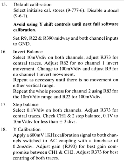

also ich habe wieder ein Signal in der Mitte des Bildschirms. Juhu!
Aber ich muss das Oszi neu kalibrieren. Im Service-Handbuch ist der
Vorgang beschrieben.
Ich hab aber noch ein paar Fragen dazu: (Ich hab ein Screenshot mit den
relevanten Passagen angehängt)
16. Was bedeutet hier "no channel 1 invert movement"? Wenn ich das Poti
verstelle, dann verändere ich die vertikale Position des Traces.
Verschiebe ich den Trace dann einfach auf die Nulllinie? Was ist denn
dabei mit "movement" gemeint?
Und wiederhole ich den Prozess dann für die 100mV/div einfach genauso?
17. Was muss ich bei diesem Schritt machen?
18. Ich besitze leider kein Funktionsgenerator. Wie kann ich am
einfachsten das geforderte Signal erzeugen? Mit einem 555 und einem
Spannungsteiler am Ausgang?
Viele Grüße,
fe_lab
Gast #4351280

Beim drücken von 'invert channel 1' darf sich die Linie nicht
verschieben.

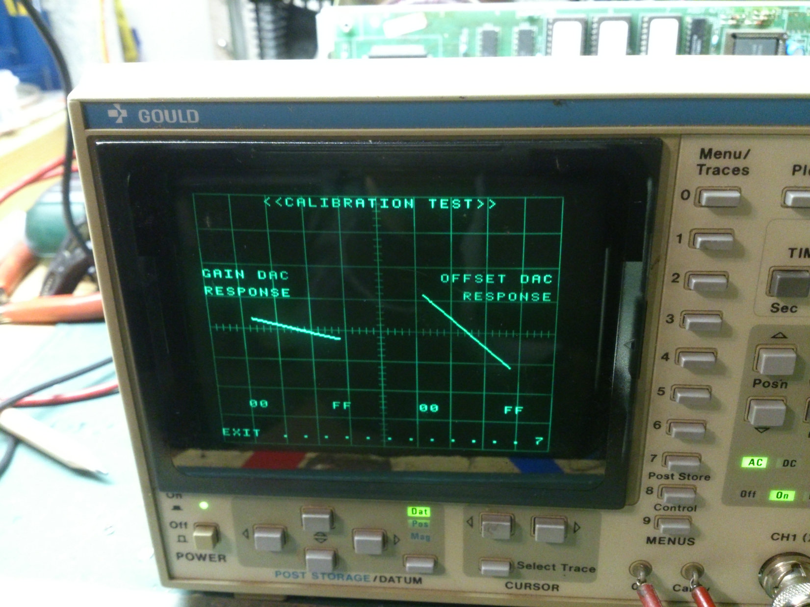

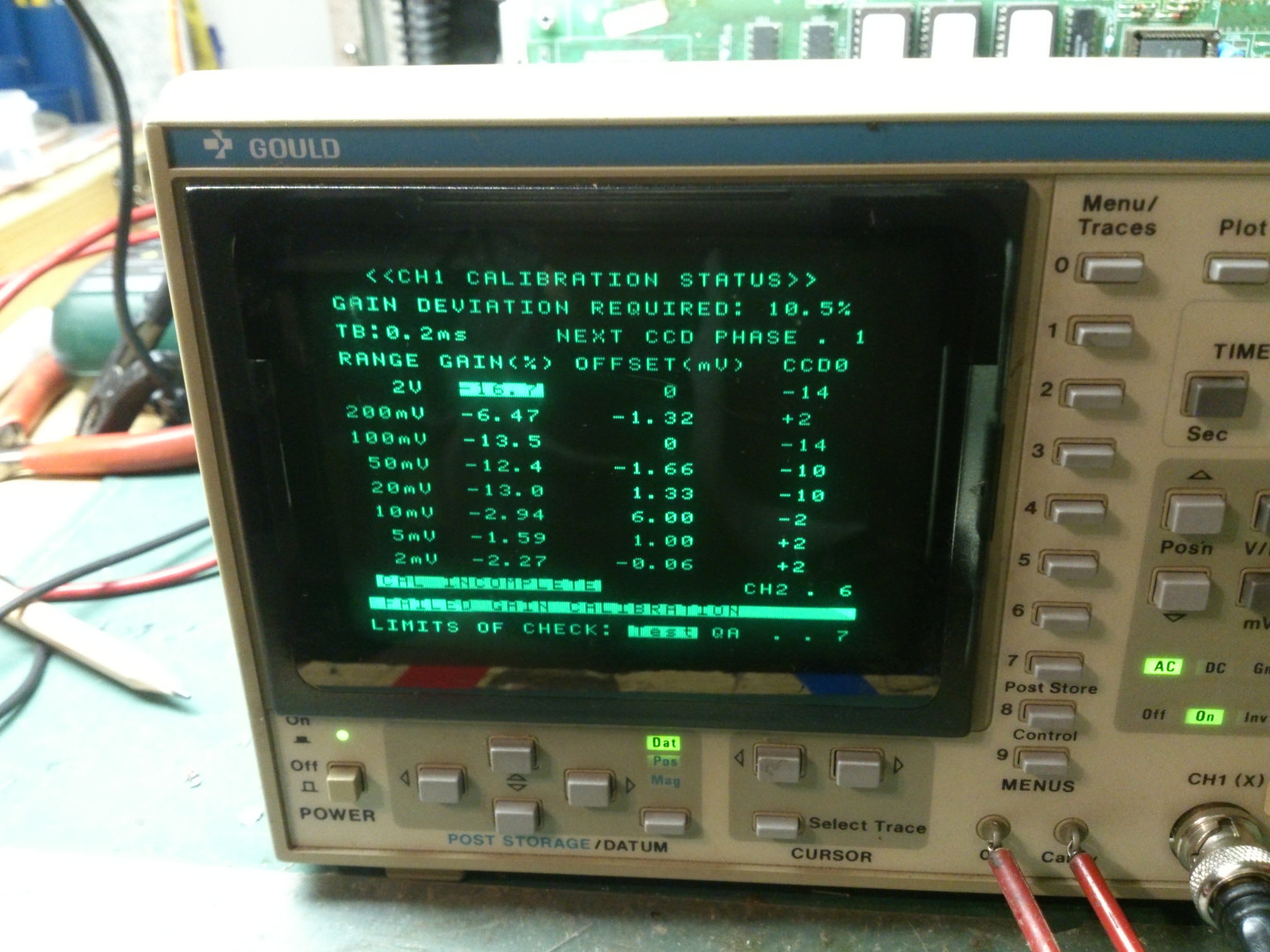

Ich habe die Kalibrierung nun soweit durchgeführt, aber ich bekomme
einen "Failed Gain Calibration" Fehler nach der automatischen
Kalibrierung. Es ist ein Bild für CH1 und CH2 angehängt.
Zudem habe ich noch ein Bild von dem "Calibration Test" gemacht. Diesen
soll ich durchführen, falls die automatischen Kalibrierung einen Fehler
anzeigt.
Kann mir da jemand weiterhelfen? Ich weiß nicht genau was ich damit
anfangen soll.
Vielen Dank!

Vielleicht. Siehe Service Manual Seite 57 Preamp and trigger circuit
diagram. Dort findest Du einen Multiplexer (U5) der mit Hilfe der OPVs
U6, U7 und U9 verschiedene Hilfsspannungen zum Abgleich
(Autocalibration) der PreAmps (U2, U3) bereitstellt.
Diese Schaltung wird vom GateArray U24 gesteuert. Und jetzt kommt der
Punkt, der bereits weiter oben erwähnt wurden ist: Unterhalb von U24
befindet sich der MemoPuffer Akku, welcher gerne unbemerkt ausläuft und
mit der Zeit Schaden anrichtet. Unter dem Akku laufen die ganzen
Steuerleitungen von U24 entlang, unter anderem auch die zum Abgleich der
Vorverstärker. Wenn der Fraß fortgeschritten ist, geht der Fraß dann
über den Leiterplattensteckverbinder bis hinunter in die Hauptplatine...
Falls auch bei Dir der Akku ausgelaufen war, so überprüfe ob die Traces
der Steuerleitungen auf den Platinen noch intakt sind.
