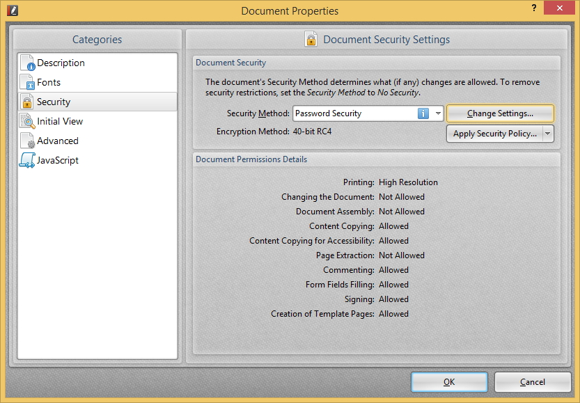

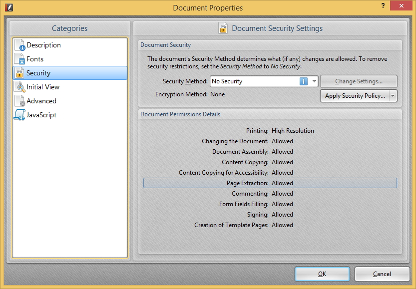

??? schrieb: > Das erste Passwort lässt sich leicht entfernen. Das mache ich alle naselang. Microchips Datenblaetter z.B.sind alle "protected" - was fuer mich aergerlich ist,da ich ganz gerne mehrere Datenblaetter in eine PDF zusammenfassen moechte oder auch um einzelne Seiten extrahieren zu koennen. Passwoerter von PDFs die sich erst gar nicht oeffnen lassen (z.B. meine eigenen privaten PDFs mit vertraulichen Daten) kann auch ich nicht entfernen-waehrend eines Gedaechtnisschwunds ;-) Wie man auf den Bildern sieht,kann ich nach Entfernen des Passwortschutzes die Datei beliebig manipulieren.Ich verwende dazu kein illegales Programm - ich bin Besitzer einer gekauften legalen PDF-Software.

> Wie man auf den Bildern sieht,kann ich nach Entfernen des > Passwortschutzes die Datei beliebig manipulieren. Brauchts gar nicht. Anständige Programme ignorieren die Flags einfach. Hat damalslangistsher großes Gelächter ausgelöst als ich einem Studienkollegen, der keinen eigenen Drucker hatte, sein Vorlesungsskript ausgedruckt hatte ohne bemerkt zu haben, dass da das 'bitte nur nach Eingabe eines Passwortes ausdrucken'-Flag gesetzt war von seinem Prof. Mein PDF-Viewer auf meiner Workstation kannte das gar nicht und hatte mir deswegen nix davon gesagt :-/ Ändert aber nix daran, dass die harte Verkryptung beim TO, sofern korrekt angewandt, derzeit sicher zu sein scheint.
