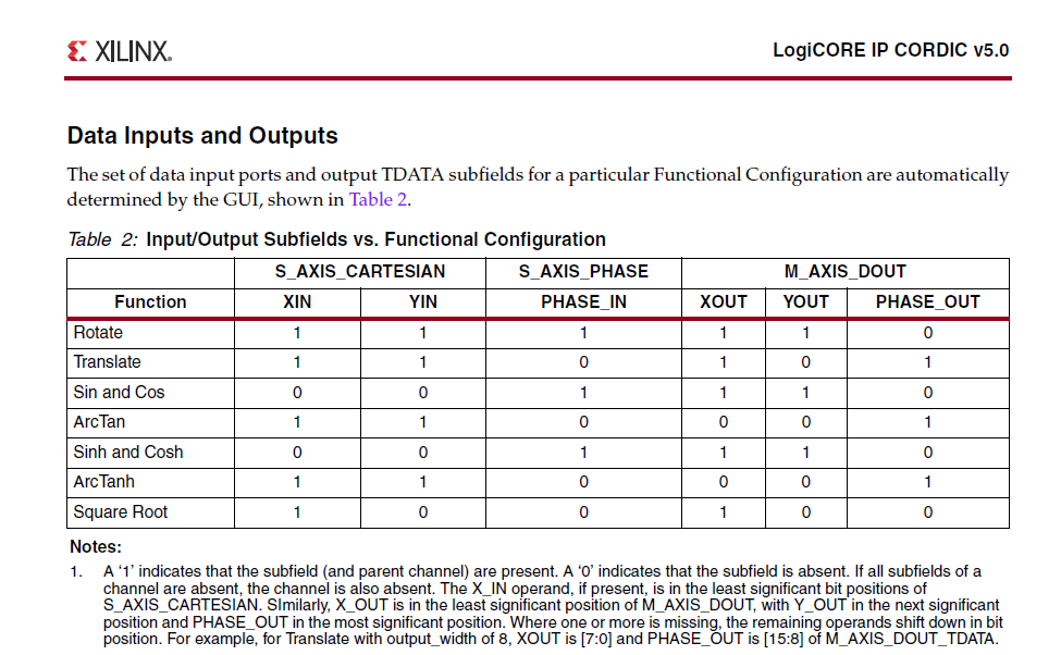

Ich habe eine Frage zum CORDIC Algorithmus. Xilinx bietet hierzu ein
Modul an. Habe das Zahlenbeispiel zur Berechnung des arctan aus dem
Datenblatt umgesetzt.
Weiss jedoch nicht, was die Ausgänge X und Y aussagen. Ist damit die
Komponentendarstellung exp(i*phase_out) gemeint?

Wo genau steht das? In meiner Doku habe ich zu Atan nur einen X- und
Y-Eingang und einen Phasen-Ausgang gefunden.

Das steht in der Ein - bzw. Ausgangsbeschreibung. X und Y sind optionale
Ausgänge. Kann man in den Core Einstellugen anwählen. Werden jedoch im
Dokument nicht weiter behandelt.

Tja, wie gesagt, bei mir steht davon nichts (siehe Anhang). Im Fall des
arctan gibt es in meiner Doku nur einen Phasenausgang, x- und y-Ausgang
sind "absent" (also nicht vorhanden).

dann würde ich mal raten, dass man sich in V4.0 des IP-Cores die
"Zwischenergebnisse" der einzelnen Interationsschritte anschauen konnte.
Paul schrieb:
> Demnach müsste es ja die Komponetendarstellung
> sein. Jedoch entspricht dieses nicht der Simulation.
Was genau sagt den die Simu? Konvergiert y gegen 0?
