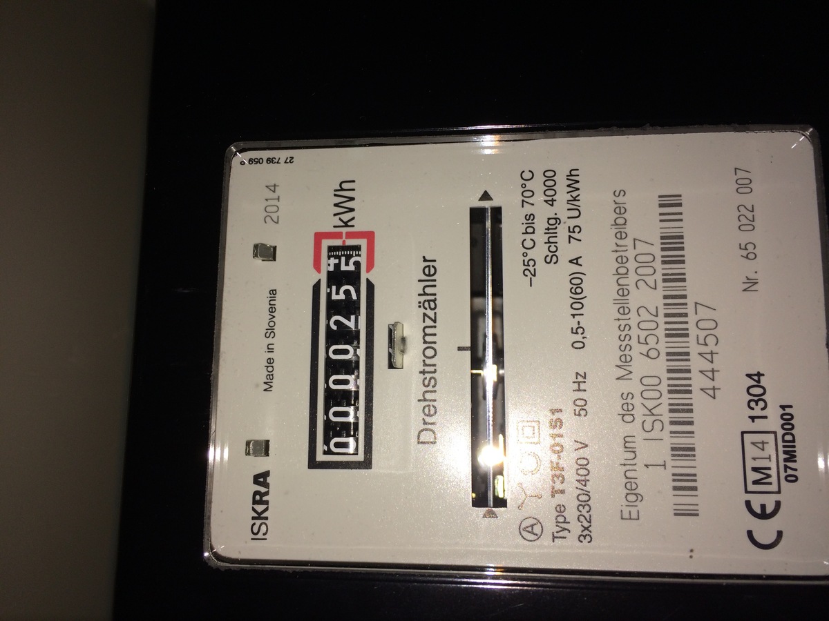

Hallo. Wir haben einen richtig hohen Stromverbrauch von im Moment fast 8.500kw. Ubd das eigentlich nur mit 2 Personen. Unsere Tochter kommt nur von montags bis freitags zum schlafen nach Hause. Den Rest der Woche wohnt sie bei ihrem Freund.Da wir keinen Stromfresser o.ä.fanden (von Elektrofirma überprüft) blieb nur der Verdacht, dass der alte Zähler defekt ist. Der tägliche Verbrauch schwankte zw 20-30kw/h. Allein nachts zählte der Zähler zw 3 und 6kw, obwohl nur ein Kühlschrank und 2Gefrietschränke (einer davon 95Watt)laufen. Nun kam heute ein RWE-Mitarbeiter und wechselte den Zähler. Der alte wird im Eichamt Essen nun in den nächsten Wochen überprüft. Der neue Zähler wurde um 9.15h heute Morgen eingebaut. Stand:25,4kw. Nun um 17.30h hat er lediglich auf 25,5kw gedreht. Obwohl 1waschmaschine 30grad lief, diese in den Trockner kam, ein Spülmaschinengang 65grad und eine halbe Stunde lief der Backofen. Kann das wirklich sein, dass so wenig Strom verbraucht wurde? Der alte Zähler zählte ca. 0,5-1kw pro Stunde. Im Hsus haben wir die Beleuchtung komplett auf LED umgestellt, kein Standby, e-Geräte mindestens A++. Ich danke für eure Antworten. meine Sorge ist nun, dass der neue Zähler Vllt Garnicht zählt... Oder bin ich von dem alten Zähler lediglich zu viel gewohnt?

Tanja Bohsmann schrieb: > Der Durchlauferhitzer hat 24kw ist letztes Jahr bei der badrenovierung > neu gekauft worden. Der haut schon rein. Je 15 Minuten Duschen: 10kW/h (bei 2 Personen) Zwischendurch gelegentlich warm Hände waschen warmes Wasser für die Küchenspüle warmes Wasser beim Zähne putzen laufen lassen ... Tanja Bohsmann schrieb: > Ich danke für eure Antworten. meine Sorge ist nun, dass der neue Zähler > Vllt Garnicht zählt. macht nichts, wenn der Stromversorger es nicht schafft, den Verbrauch richtig zu erfassen, dann ist das sein Pech. Gezahlt wird was der Stromzähler zählt und nicht mehr. Tanja Bohsmann schrieb: > Bei der Überprüfung in Essen werden wir dabei sein. Das haben wir > schriftl mit dem Netzbetreiber vereinbart. Der Zähler muss nicht in Hintertupfing in die Bastelwerkstatt des Stromversorgers sondern zur Überprüfung zum zuständigen Eichamt. Nur da gibts was Gerichtsverwertbares.
#4011725
> Was können wir nun machen?
An einem Fastnachtsfreitagabend erstmal wenig; ganz entspannt bis
Dienstag warten.
Vielleicht mit einem definierten Verbraucher, z.B. Bügeleisen, eine
Scheibenumdrehung stoppen und rechnen, auf dem Zähler steht ja 75 U/kWh;
dazu müssten aber alle anderen Verbraucher abgeschaltet sein.

Tanja Bohsmann schrieb: > Das haben wir auch schon vermutet. > Was können wir nun machen? > Wir haben bereits alle FI Schalter ausgeschaltet und neu gestartet.. > Gegen den zähler geklopft.. > Aber man sieht auch nicht wirklich, dass sich die Scheibe dreht Ignorieren. Den ordnungsgemäßen Messstellenbetrieb (=Funktion des Stromzählers) muss der Messstellenbetreiber (das ist hier der Stromversorger) sicherstellen. Schafft er das nicht, dann ist das sein Pech. Eine Pflicht dass man als Kunde die ordnungsgemäße Funktion der Messstelle überwachen muss, gibt es bei den haushaltsüblichen Verträgen (bei einer Aluminiumhütte kann das anderst aussehen) nicht.

Mach folgendes: Alle Geräte aus, Kühlgeräte, PC, kein Warmwasser entnehmen, (Stecker-) Netzteile alles rausziehen, Licht aus usw... Jetzt muss der Zähler erstmal zum Stillstand kommen, d.h. die Markierung der drehenden Scheibe am Zähler wird im Fenster sichtbar und bleibt dann stehen. Dazu dreht der Zähler max. 1/2 Umdrehung vor oder zurück. Jetzt betreibst du einen Verbraucher mit angegebener Leistung eine definierte Zeit lang und zählst die Umdrehungen der Scheibe mit. Am besten macht sich eine klassische Glühlampe, die Leistung sollte draufstehen. Beispiel: 60W- Glühlampe 60 Minuten einschalten =0,06 kW * 1 h = 0,06 kWh Da dein Zähler 75 Umdrehungen je kWh macht (steht drauf) muss er also 0,06 kWh * 75 Umdrehungen / kWh = 4,5 Umdrehungen dann gemacht haben.
Du kannst jetzt auch mal über mehrere Tage den Zählerstand notieren. Nach ein/zwei Wochen kannst du hochrechnen. Im Moment ist ja Winter und der Stromverbrauch im Allgemeinen etwas höher. 2 Personen sollten so etwa 2000-3000 kWh im Jahr verbrauchen. Bei dir kommt noch die Gefriernummer dazu, vllt. nochmal 500-800 kWh.

Tanja Bohsmann schrieb: >> noch einfacher: Den Warmwasserhahn voll aufdrehen, der Stromzähler >> sollte dann mit Höchstgeschwindigkeit rotieren. > > Ich habe nun den Durchlauferhitzer angestellt und ca 3 min das heiße > Wasser laufen lassen.. AM neuen Stromzähler tut sich nichts ignorieren, freuen und bei Nachfragen dumm stellen.
#4012455
Tja, Schreiber, Sie hatten Recht: nix Glühbirne, nix Bügeleisen: der Durchlauferhitzer mit seinen 24 kW müsste die Zählerscheibe in 2 Sekunden drehen, ziemlich unabhängig davon, was sonst noch läuft. Allerdings wird das 'dumm stellen' keine Vorteile bringen, wenn auch kaum Nachteile.
