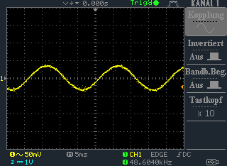

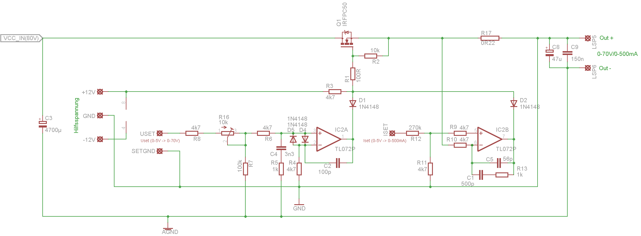

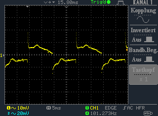

Ich habe ein weiteres Labornetzteil gebaut. Die Schaltung stammt aus der
Elektor von 82, ist allerdings so angepasst, dass ich vorhandene
Bauteile  aus der Bastelkiste verwenden konnte.
Die Bipolarendstufe wurde gegen einen Mosfet getauscht. Eigentlich war
eine digitale Ansteuerung geplant (0-5V), wurde dann aber wieder
verworfen und durch Potis ersetzt.

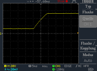

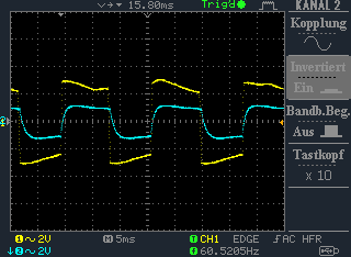

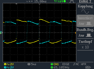

Getestet habe ich mit einer Elektronischen Last und einem 50R
Lastwiderstand.
Nun habe ich folgendes Problem:

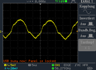

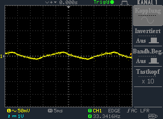

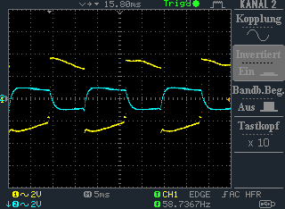

Mit 50R Lastwiderstand:
Die Spannung ist auf etwa 30V eingestellt, sinkt aber bei Belastung.
Solange der eingestellte Maximalstrom kleiner als der Laststrom ist,
schwingt der Ausgang mit 50Hz, der Ausgangsstrom wird korrekt angezeigt
(siehe Oszibild 2).
Bei einem eingestellten Strom von 0A schwingt der Ausgang mit 50kHz.

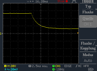

Sobald der Maximalstroms höher als der Laststrom eingestellt wird, geht
der Ausgangsstrom gegen 0 und der Ausgang schwingt mit 33kHz (siehe
Oszibild 3).
Warum geht der Ausgangsstrom hier gegen 0? Das Netzteil müsste doch hier
den maximalen Strom ausgeben.
Am Shunt fällt auch keine Spannung ab.

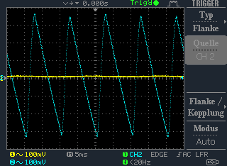

Die Oszibilder zeigen die Ausgangsspannung bei Iset=0A, Iset < Ilast und
Iset > Ilast
Folgendes habe ich versucht:
C5 von 56p auf 150p und 300p erhöht, das brachte allerdings keine
Besserung.
C8 von 47µ auf 100µ erhöht, hat auch nicht viel gebracht.
Welche Möglichkeiten habe ich noch?

Wo gehen die verschiedenen Massen hin ?
Komplett Plan zeigen.

Die gate Kapazität des MOSFETs ist ggf. schon zu viel für die OPs. Da
könnte es helfen da noch einmal 50-100 Ohm vor dem Gate zu haben. Das
würde allerdings Strom und Spannungsregelung betreffen. Für mehr
Leistung könnte man ggf. die Dioden durch Transistoren ersetzen, wenn
man die Spannung auf sinnvolle Werte begrenzt.
Wichtig für die Regelung ist auch das der Ladeelko, also der an den 80 V
mit geringer Induktiviät / Serienwiderstand angeschlossen ist. Da sollte
sonst noch ein zusätzlicher low ESR Elko und Kondensator vom Drain des
MOSFETs nach GND.
Für die Stromregelung dürfte R13 falsch sein - der sollte ersatzlos
entfallen.
Für die Regelung wäre ggf. ein größerer Widerstand als Shunt passender -
der MOSFET wird bei 80 V auch eher nicht so viel Strom vertragen. Auch
beim MOSFET muss die SOA Grenzen beachten - da sind viele Datenblätter
nicht ganz ehrlich und verschweigen ggf. den Spirito Effekt, der die
zulässige Leistung noch einmal deutlich reduzieren kann.
Die parasitäre Induktivität des 0,22 Ohm Widerstandes könnte auch ein
Problem sein - allerdings eher für die Spannungsregelung.
Wenn alles nicht hilft könnt man ggf. noch probieren parallel zu C5 noch
ein RC Glied mit vielleicht 500 pf und 1 K zu haben. Das sollte man aber
eher noch einmal in der Simulation prüfen.

Verantwortlich für die Kompensation ist C5, aber die Massen AGND und GND
sind falsch.
Das würde man merken, wenn man einen ordentlichen Schaltplan malt, statt
grottenfaul so ein Wortratesuchspiel.
Einen MOSFET über 4k7 mit 2mA aufladen zu wollen aber durch einen OpAmp
mit mindestens 20mA zu entladen ist sowieso eine Scheiss-Schaltung.
Und die unsäglichen TL072 brauchen noch eine negative
Versorgungsspannung mit -12V was viel Spass macht, wenn die 80V, die 12V
und die -12V sich in unpassender Reihenfolge auf und abbauen.
Der IRFPC50 hat keine DC Kurve im SOA Diagramm in seinem Datenblatt, ist
also eher ungeeignet, aber 0.5A/80V wird er aushalten wenn du ihn
ausreichen kühlst.

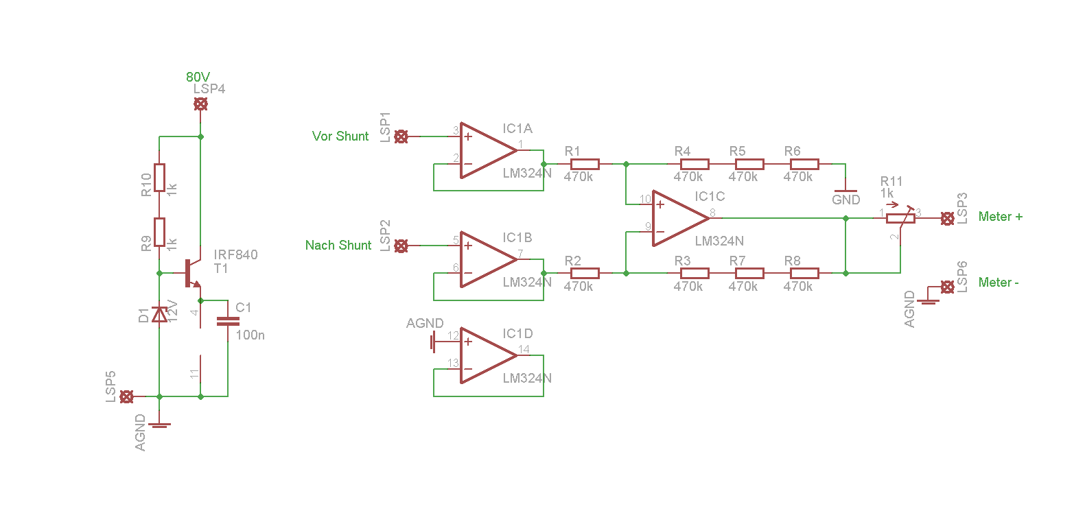

von Luca E. (derlucae98)
@Ulrich:
Ich habe die Änderungen mal vorgenommen. Mir ist folgendes aufgefallen:
Der Ausgangangsstrom geht nicht auf 0, das Einbaumessgerät gaukelt mir
das nur vor. Warum ich nicht vorher schon auf die Idee kam einfach mal
das Multimeter zwischen den Lastwiderstand und das Netzteil zu klemmen
und den Strom zu messen weiß ich nicht...
Das Drehspulinstrument hat seinen Vollausschlag bei 400µA. Der
Spannungsabfall über dem Shunt reicht aber nicht aus um bei 0,11V
Spannungsabfall am Shunt 400µA durch das DS-Instrument hervorzurufen.
Deshalb hatte ich mir einen Differenzverstärker gebaut, der unter Last
anfängt zu spinnen.

von Ulrich H. (lurchi)
Wenn die Spannung schon für die Strommessung nicht ausreicht, sollte man
wirklich den Shunt größer wählen und damit den extra Verstärker sparen.
Das reduziert als positiven Nebeneffekt auch die Verstärkung für die
Regelkreise.
Der Verstärker hat mit der Versorgung so wie gezeichnet sowieso eine
Problem: wenn dann aus den +-12 V Versorgung. Der Verstärker am 0,22 Ohm
Shunt muss ja auch nicht so hochohmig sein. Eine einfache nicht
invertierende Verstärkung reicht vollkommen - wenn es nötig wäre könnte
man mit den Widerständen des einfachen Differenzverstärkers direkt an
den Shunt. Auf vielleicht 10 K Last am 0,22 Ohm Shunt kommt es nicht
drauf an.
Den Widerstand R3 könnte man ggf. kleiner machen um der relativ großen
Gate Kapazität etwas entgegen zu wirken.
Die +-12 V sollten auch noch 2 Kondensatoren mach GND haben.
von R. F. (rfr)
Von wo bekommt die Spannungsregelung den Istwert?
Gruss

Nein. Das ist der Sollwert. Die Regelung muss irgendwo Zugriff auf die
tatsächliche Spannung haben. Wo?

Der Istwert kommt über R7 und dynamisch über R5+C4.
von wartemal (Gast)
Ist doch alles klar.
von sporadischerBesucher (Gast)
Der Istwert kommt über R7, das passt schon. Aber vielleicht ist es für
Freitag d. 13. zu schwierig zu erkennen...

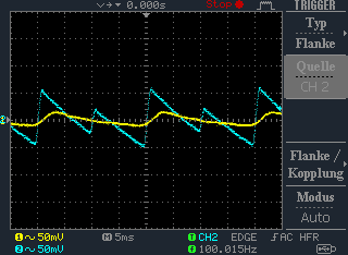

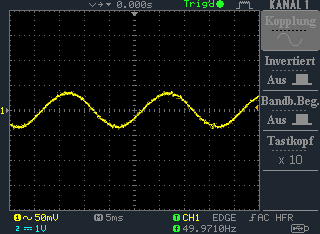

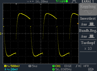

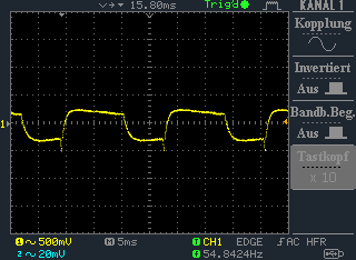

Ich habe den Spannungsteiler aus R11 und R12 jetzt wesentlich
hochohmiger dimensioniert. Die Stromeinstellung ist jetzt wieder linear.

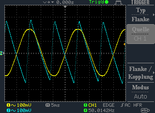

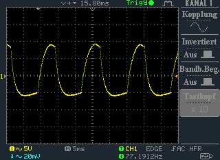

Anbei nochmal 3 Oszibilder.
Kanal 1 ist der Ausgang, Kanal 2 Drain des Mosfets.
Als Last diente ein 470 Ohm Lastwiderstand.
Bild 1 zeigt die Ausgangsspannung bei bei Iset = 0A, Bild 2 bei Iset >
Ilast und Bild 3 bei Iset < Ilast.
Die Stromregelung scheint noch irgendwo 50 Hz einzufangen. Eventuell
reicht schon eine Kondensator / Elko parallel zu R11 um da Störungen zu
filtern. Es ist ggf. auch eine Frage des Aufbaus.
Der Fall I_Set=0 ist sowieso noch etwas problematisch: zum einen hängt
es vom Offset des OPs ab, wie groß der Strom dann sein soll. Außerdem
wird er MOSFET zu sehr kleinen Strömen ggf. nichtlinear. Da könnte eine
Grundlast, als Widerstand von Source (oder den + 12 V) nach AGND helfen,
damit immer z.B. 5 mA fließen. Wenn man Wert auch auf kleine Spannungen
legt, dann ggf. auch als Konstantstromquelle. Eine Diode am Ausgang
gegen eine negative Ausgangsspannung wäre ggf. auch noch angebracht -
vor allem wenn die Grundlast in Richtung + 12 V geht.
Der Interessante Fall wären dann noch Lastwechsel, also etwa zwischen
etwa 20 und 200 mA.

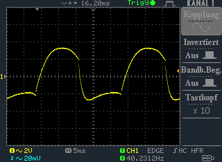

100n + 1µF parallel zu R11 brachte eine Verbesserung (siehe Bild:
Iset0).

Dazu 2 Bilder im Anhang. Einmal von 20mA auf 200mA und zurück.
Dazu noch 2 Bilder von einem 12V Lüfter als Last. Einmal mit voll
geöffneter Strombegrenzung und einmal mit Strombegrenzung, eingestellt
auf ca. 200mA.

Die Stromregelung sieht vom Brummen schon besser aus. Wenn nötig darf
der Kondensator auch noch größer. Passender wäre es aber auch die
Einkopplung als solche zu vermeiden - Brummen in dem Ausmaß muss
eigentlich nicht sein. Das dürfte mehr eine Frage des Aufbaus als des
Schaltplans sein.

Ich habe das ganze mal Oszilloskopiert.
Bild 1 zeigt die Ausgangsspannung (eingestellt auf 11,7V) mit dem 12V
Lüfter als Last.
Bild 2 zeigt die Ausgangsspannung bei 13V.
Bild 3 zeigt die Ausgangsspannung bei 18V. Geht man mit der Spannung
noch höher, steigt die Schwingung nicht weiter an.
In Bild 3 ist die Ausgangsspannung (Ch1) und der Ausgang von IC2A (Ch2)
dargestellt.
Die Oszimasse liegt auf Vout (GND der Regelung) und Kanal 2 auf AGND,
deshalb ist Kanal 2 invertiert.
Bild 4 zeigt die Ausgangsspannung (Ch1) und den Ausgang von IC2B (CH2).
Bild 5 zeigt den Ausgang von IC2A (Ch1) und IC2B (Ch2).
Hallo nochmal,
mir ist beim Messen aufgefallen, dass am nicht-inv. Eingang des Opamps
für die Spannungsregelung auch eine Schwingung feststellbar ist. Der
Ausgang des Spannungsreglers für die 5V Referenzspannung ist absolut
sauber. Die Frequenz ist 50Hz, könnte also eine Einstreuung auf dem Weg
zwischen Poti und Platine sein. Ich habe den Aufbau allerdings schon so
verändert, dass nicht mehr viel einstreuen kann.
Zum Test habe ich dann mal 47µF parallel zu R7 geschaltet, was eine
deutliche Verbesserung brachte, allerdings ist die Spannungseinstellung
dann sehr träge.
Welche Möglichkeiten habe ich noch um die Regelung endlich stabil zu
bekommen?
Ein Kondensator parallel zu R7 ist eine Möglichkeit, aber 47 µF dürften
da zu viel sein, eher so 1 nF - 1 µF. Für die Funktion ist im Schaltplan
schon C4. Da müsste man sich die Details ansehen und ggf. Simulieren um
zu sehen was da gut passt.
Die Oszilloskop Bilder 3-6 (besonders nur Nr. 6) zeigen, dass die
Regelung zwischen Stromreglung und Spannungsreglung hin und her
wechselt. Ich vermute mal das dabei bei Nr.4 und 5 Kanal 1 und 2 noch
vertauscht sind: also Kanal 2 der Ausgang und Kanal der 1 die OPs - dann
passt es jedenfalls mit Bild 6 Zusammen. Für den Wechsel zwischen Strom
und Spannungsregelung sieht die Kurve gut aus: nach oben keine großen
Überschwinger und genügend schnell. Der Wechsel in Richtung
Stromregelung ist wenig aussagekräftig, das gibt der Lüfter vor.
Vermutlich sind auch die Störungen in den ersten Bildern noch das
Ansprechen der Stromregelung -  das Erklärt auch warum es mit der
Spannung so viel schlechter wird.
Dass die Frequenz bei etwa 50 Hz liegt, dürfte einfach die Drehzahl des
Lüfters vorgeben. Von daher ist der Lüfter eine sehr gute Last um das
Netzteil zu testen. Interessanter wäre aber wenn die Strombegrenzung so
hoch gestellt ist, dass sie nicht mehr anspricht - ggf. müsste man da
noch etwas mehr zulassen. Viel scheint nicht zu fehlen. Ggf. reicht es
ja auch einfach nur 8 oder 10 V zu wählen.
von ArnoR (Gast)
Und, wundert dich das? Ist doch schließlich die gleiche Schaltung wie
bei der Stromregelung, da darf man auch das gleiche Verhalten erwarten.
> bekommen?
In meiner Simulation schwingt die Schaltung fröhlich vor sich hin. 47µ
an R7 sind natürlich viel zu viel, mit 100p ist die Schaltung mit einem
Lastwiderstand von 100R...1k (andere nicht gestestet) einigermaßen
stabil und so schnell wie es C8 zulässt.
