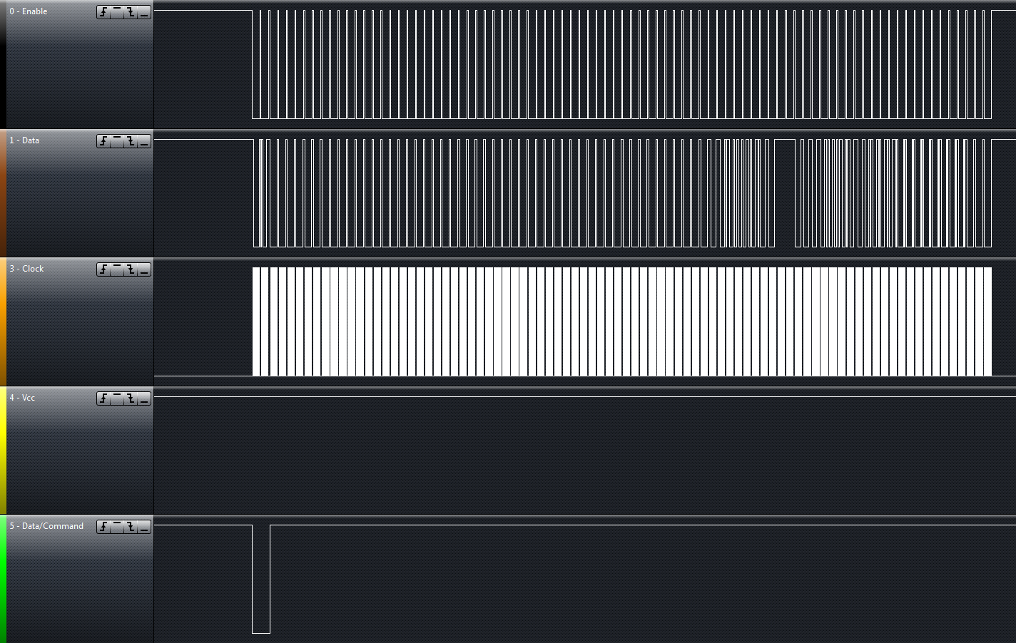

Hallo zusammen!
Ich habe folgenden Aufbau:
Atmega328p
Nokia 3310 LCD
74HC595 Schieberegister für ein paar LED
Dabei hängt das LCD und das Schieberegister auf dem SPI Bus des
Controllers.
Aufgebaut ist das alles auf einer "professionellen" Platine mit meinem
Layout.
Dass das Layout sicher funktioniert weiss ich. Ich habe früher schon mal
so ein Gerät aufgebaut, dies ist leider aufgrund eines Fehlers
meinerseits gestorben. 10V nach dem Spannungsregler ist halt uncool ;-)
Reset des LCD hängt über 10k an VCC
Dass das LCD funktioniert, glaube ich auch. Beim Aufspielen des
Programms über ISP sieht man diverse "Muster" auf dem LCD.
Habe ausserdem zwei baugleiche LCDs getestet, beide funktionieren nicht.
Das Problem äussert sich, indem am LCD nichts angezeigt wird. Weder
Text, noch irgendwelche Bilder.
Einen Programmfehler kann ich ausschließen, da:
a) auf dem alten Gerät hat der selbe Softwarestand einwandfrei
funktioniert
b) mit dem Logic Analyzer hab ich mir mal die Signale angeschaut, das
sieht auch alles ordentlich aus!

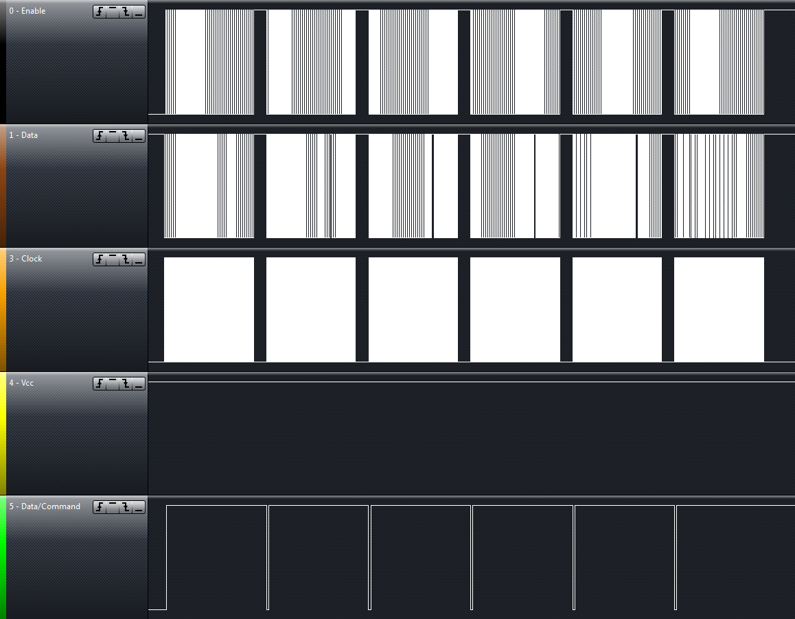

Die Aufnahmen davon seht ihr im Anhang. Bilder sind absichtlich in hoher
Auflösung, sonst erkennt man ja nix...
- Einmal ein kompletter Schreibvorgang mit 6*84 bytes.
84bytes entsprechen dabei einer Zeile, 6 Zeilen entsprechen dem
kompletten Inhalt.
- Einmal ein Schreibvorgang einer Zeile mit 84bytes.
Data/Command: LOW ist Command
Enable ist Active LOW
Sollte beides passen!
Habt ihr eine Idee?
Na denn ist doch alles gut...
Man erkennt auch so auf deinen Bildern nichts! Beim ersten Bild
interessiert nicht, dass 84 Bytes übertragen werden, vielmehr ist von
Interesse, wie ein Byte übertragen wird...
Wie stehen die Pegel und Flanken bei der Übertragung von einem Byte
zueinander?
Ein (grosser) Zoom in das Bild der einzelnen Zeile wäre schon sinnvoll
gewesen...
