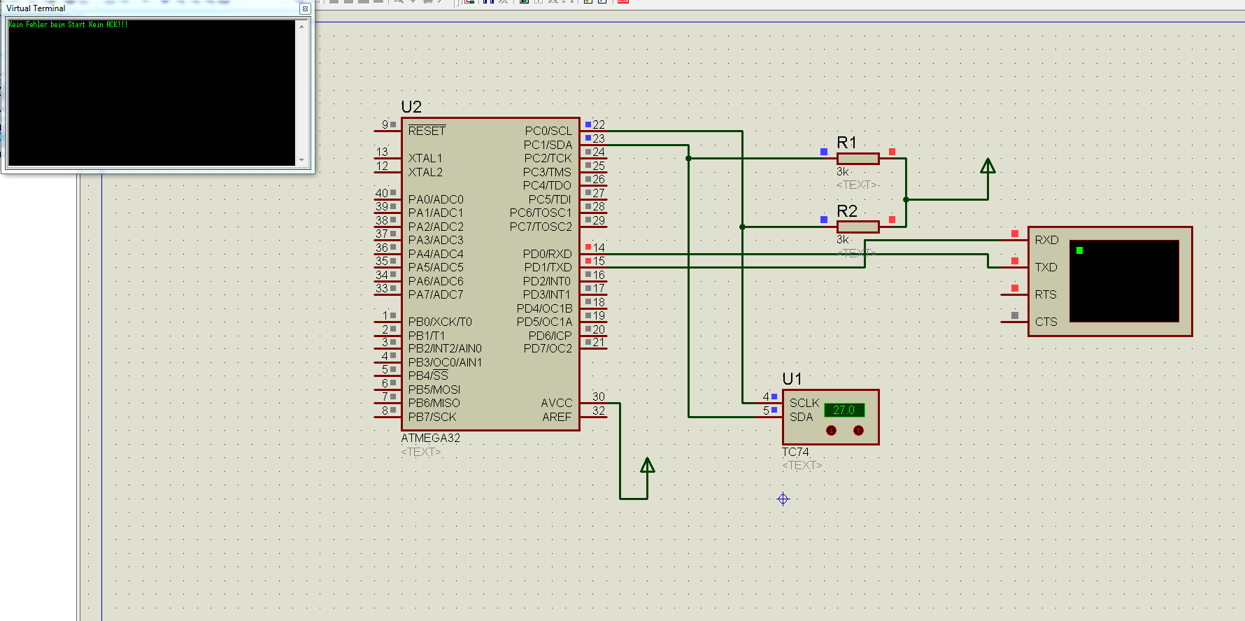

Habe eine Atmega32 16Mhz  TC74 Sensor mit I2C verbunden ( Pull up sind
dran)

Was mache ich Falsch ?
Habe es schon mit Adresse 0x00 Probiert auch kein Ack

von (prx) A. K. (prx)
Statt einfach bloss "Bäh!" auszugeben könntest du den Status ausgeben.
Soweit ich mit erinnere ist der bei Adresse und Daten verschieden.
von Joe M. (taco)
Status ausgeben?
Ich gebe doch was aus wenn ich ein ACK habe oder nicht.
Der gelieferte Inhalt von TW_STATUS. Das was dir nicht passt.
Konkret: Bei z.B. Master Write gibts 0x18 nach der Adresse und 0x28 nach
einem Datenbyte. Du sendest eine Adresse und erwartest die Quittung für
ein Datenbyte.
Joe M. schrieb:
> TW_STATUS passt mir ja, dass klappt alles.
Deine Aussage war bisher doch, du würdest auf die Adresse kein ACK
kriegen. Dein Code dafür sieht bisher so aus:
  if((TWSR & 0xF8) != TW_MT_DATA_ACK)
    USART_putstring("Kein ACK!!!");
Dieser Code ist jedoch nur für Datenbytes im Master-Transmit geeignet,
nicht aber für das Adressbyte in egal welchem Modus, da die Statemachine
des TWI auch bei einer erfolgreichen Adressierung des Slave
keinesfalls TW_MT_DATA_ACK liefert.
Eben darauf wollte ich dich mit dem Hinweis stossen, dass es wesentlich
sinnvoller wäre, statt
sowas wie
  USART_puthex("TWI Status=", TWST);
auszugeben. Damit du siehst, was tatsächlich passiert.
> Bekomme einfach kein ACK
Basierend auf Oszi/LA-Anzeige, oder basierend auf dem obigen Code? Dein
Code ist für diese Aussage nicht geeignet. Der zeigt nur, dass du nicht
jenen Status kriegst, den du erwartest hast.
von Daniel C. (cecky)
> Mein TWSR ist 64    =   0100 0000 (Binär)   falls du das meinst.
Dann schau doch mal in deine <util/twi.h> und schau nach was die 64
(oder 0x40 als hex) bedeuten. Vielleicht wird dir dann klarer was dir
A.K. sagen will
von Joe M. (taco)
Habe es  Danke sehr vielen dank :-D Jetzt klappt das ACK.

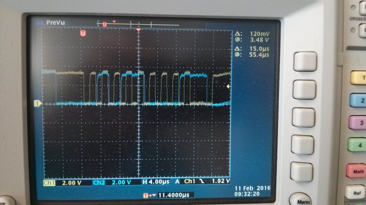

ich versuche gerade die RTC RV-3029-C2 in Betrieb zu nehmen, leider ohne
Erfolg. Ich nutze Altmelstudio 7 mit Codevision-Plugin. Zum lesen und
schreiben über I2C/TWI nutze ich die twi_master_trans(). Andere I2C
Busteilnehmer konnte ich damit erfolgreich auslesen und schreiben. Zu
Testzwecken ist die RTC nun alleine am BUS. In Anhang findet Ihr ein
Oszi Bild. Dort ist zu sehen das die RTC kein ACK sendet. Pullups sind
jeweils 2,7k. Wo könnte der Fehler liegen? Achso, die twi_master_trans()
Funktion gibt auch zurück das ein ACK fehlt. SCL Rate ist 400k bps. 100k
bps geht aber auch nicht.
Danke schon im Vorraus :-)

von Joachim B. (jar)
ehrlich?
ich würde die Fleury LIB installieren.
http://homepage.hispeed.ch/peterfleury/avr-software.html
Als letztes Zeichen muss ja NACK kommen und nicht ACK.
Ich würde nicht immer auf 16 Zeichen Antwort warten, ich weiss doch wie
viel Zeichen ich erwarte und für das letzte muss es NACK sein.
Dann gibt es noch I2C Stretching auch das wäre zu prüfen, da neheme ich
immer die Arduino LIB und versuche den Slave solange anzusprechen bis er
wieder antwortet, kann ja auch mit einem Timeout kombiniert werden.
