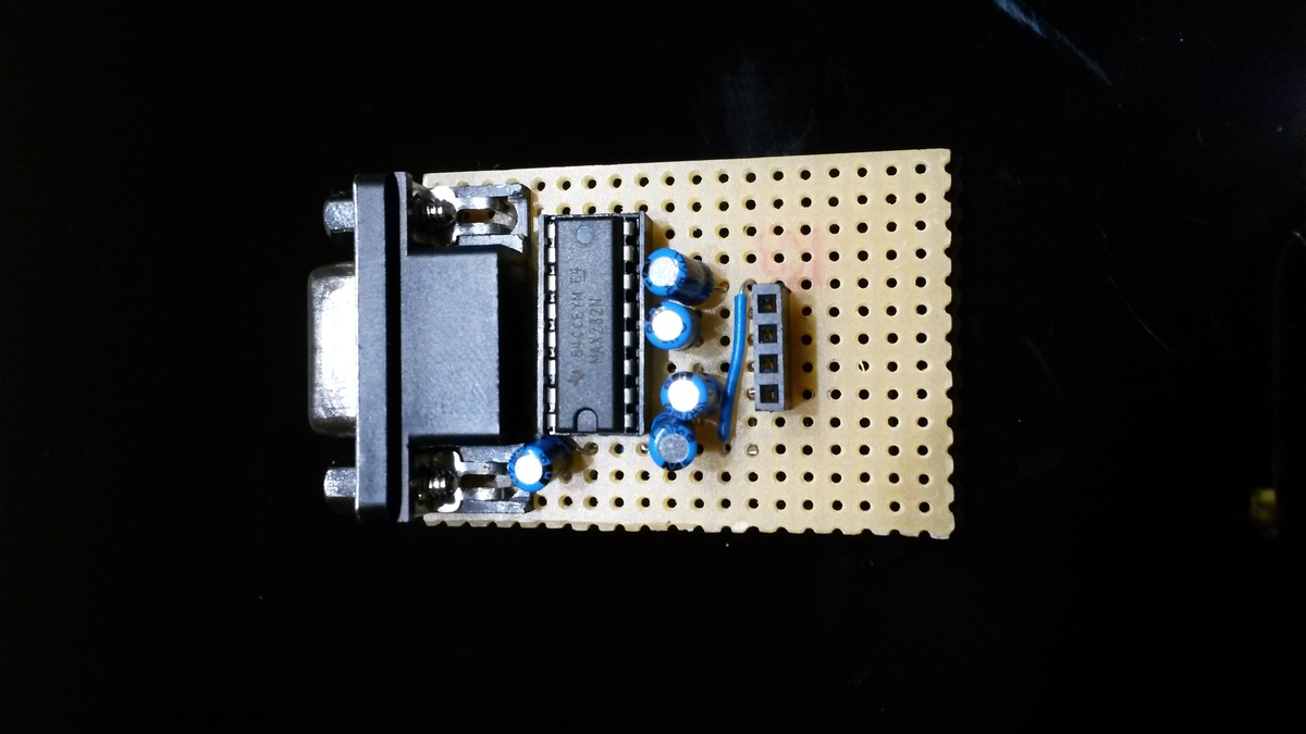

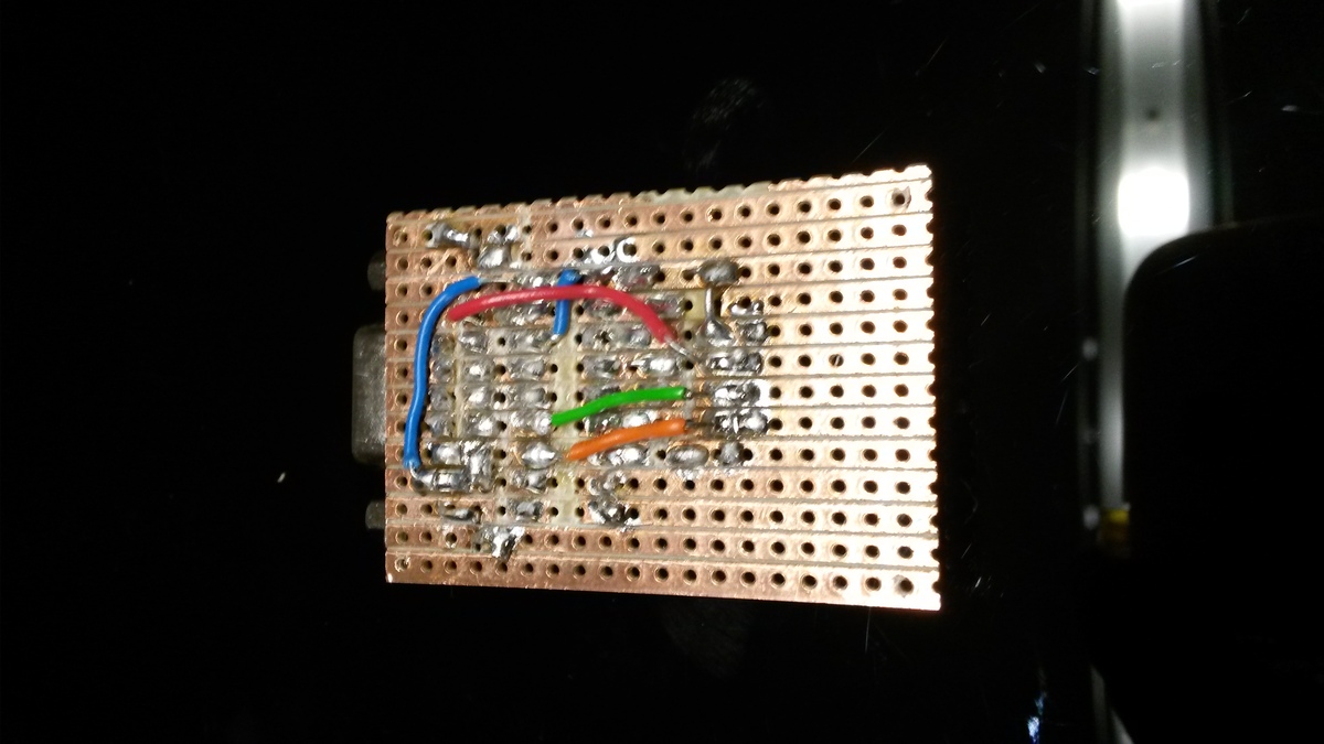

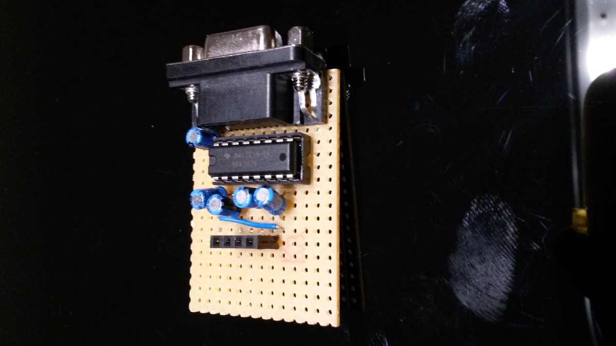

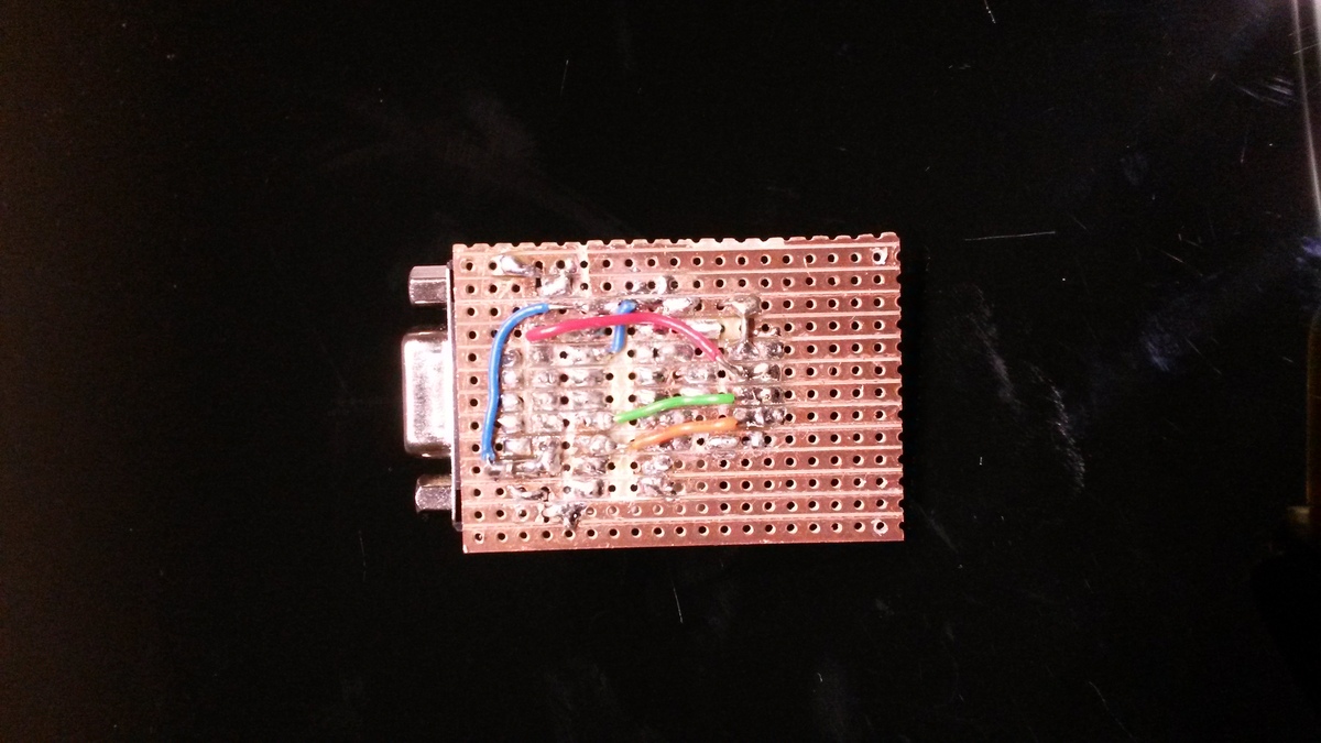

Schon mal wieder eine Frage zu PeDa'S bootloader.
Kleine Programme kann ich problemmlos hochladen, bei den grösseren
werden nur bis zu 6, 12 oder max 25% laut anzeige gebrannt.
Wo soll ich das Problem suchen? Oszi habe ich.
Ich verwende meinen eigenen MAX232 Adaptor mit einem zusätzlichen
USB-Seriel Converter von Reichelt.
Entweder spinnt die Übertragung oder der uC resettet sich irgendwan.
Stromversorgung ist mit einem 5V 550mA Handy-Ladeadaptor.
uC und max232 werden damit versorgt.
Im prinzip will ich einen einfachen UART bootloader, muss nicht
unbedingt da PeDa'S sein. Wäre schon wenn direkt HEX-DAteien gebrannt
verden.
Habt icht einen besseren Vorschlag?
Danke&Gruss,
Kompir

Servus,
Wenn das klappt brauchst du erstmal kein Oszi.
Wie stellst du das fest?
Alle Kondis an der richtigen Stelle? Zeig mal Foto
>verden.
Ja schön wäre so einiges...
Gruß J
