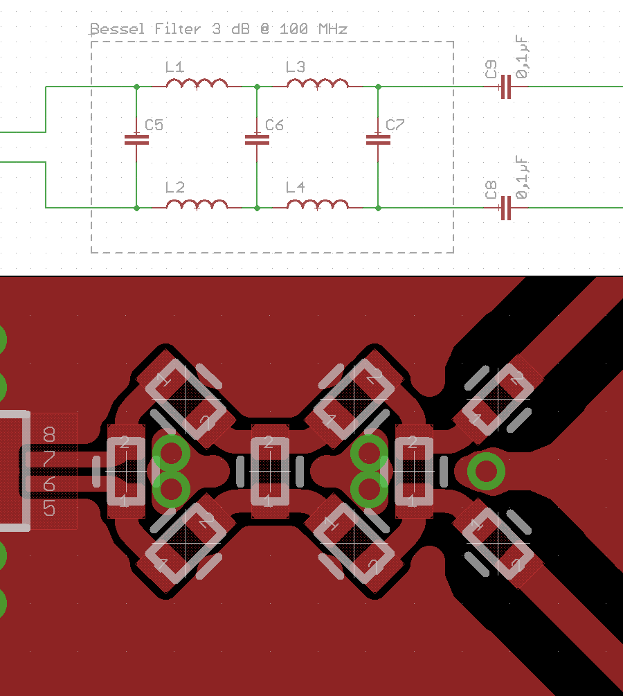

ich habe für den differentiellen Ausgang eines Transimpedanzverstärkers
(MAX3665) einen Tiefpassfilter entworfen (s. Anhang). Die Bandbreite des
Verstärkers beträgt ca. 500 MHz der Bessel-Filter ist auf eine 3 dB von
100 MHz dimensioniert. Die Leitungen am Ausgang des Filters habe ich im
Layout impedanzkontrolliert ausgeführt. Dies erfordert einen gewissen
Abstand zwischen Leitung und koplanarer Massefläche. Die Frage an Euch
ist, wie sieht dies bei den Bauelementen des Filters aus? Derzeit
beträgt der Abstand der koplanaren Massefläche zu den Elementen des
Filters 8 mil. Sollte ich diesen Abstand auf den gleichen Abstand wie
bei der impedanzkontrollierten Leitung vergrößern?
Anmerkung:
- Das Layout besitzt auf dem "Bottom-Layer" eine durchgehende
Massefläche.
- Im Layout fehlen noch einige VIAs (Stichwort: VIA-Fence/Stitching)
Mit freundlichen Grüßen
Guido

Frage zurück an dich, da keine Daten vorhanden:
Was für eime Impedanz hat das Filter an C6 im Nutzbereich?
Grundsätzlich ist da noch die Frage, was mit dem Teil der Energie
passiert, die vom Filter nicht durchgelassen wird.

Die geht in den MAX3665 zurück und wird in dessen 50 Ohm Widerständen
verbraten (so die Theorie).

Da die Impedanz 100Ohm (differentiell) ist, benötigt man dann genau
diese am/im Tiefpassfilter.
Der Bereich, der auch interessiert, ist der Bereich in dem der Filter
"sperren" soll. Da muss man versuchen die parasitären Kopplungen zu
vermeiden. Den Via-Fence hast du ja bereits benannt, zusätzlich sind die
L's bereits orthogonal angeordnet. Auch die Auswahl der Bauteile sollte
hier helfen. Ev. hilft es die parasitäre Kopplung durch örtliche Distanz
zu erhöhen.
Gut, wenn die Widerstände bis tief in den Sperrbereich im Chip real sind
(in der Ausgangsstufe), kann man auf einen 3dB Abschwächer verzichten,
ansonsten wäre das ein probates Mittel, um auch für den Sperrbereich
eine Zwangsanpassung zu erreichen. Damit verhindert man parasitäre
Effekte. (Das hilft auch bei einem Mischer, der hier aber nicht das
Thema ist)

Wenn du solch einen Aufwand treibst, solltest du allerdings eher die
geringe Güte der SMD-Induktivitäten berücksichtigen, indem du im Modell
entsprechende Widerstände einfügst.

Zum Glück gibt es Coilcraft mit ihren SMD-"Luftspulen". Deren Güte ist
nicht sooo schlecht.
Falls die Massefläche zu nahe wäre, ergäbe das eben ein wenig mehr C
gegen Masse (<1pF). So schlimm ist das nicht, verglichen mit den
Bauteiletoleranzen. Da das Ganze ja nur ein einfacher Tiefpass ist,
würde ich mir nicht allzuviele Sorgen machen.

vielen Dank für Eure Unterstützung. Die Streifenleitung am Ausgang des
Filters ist so weit "ordentlich" dimensioniert. Ich habe sie mit TNT
1.2.2 berechnet (http://mmtl.sourceforge.net/). Mit diesem Programm
konnte ich auch abschätzen, welchen Abstand die koplanare Massefläche
neben der Streifenleitung von der Streifenleitung selbst haben sollte.
Mit einem Abstand, der dem 1,5-fache der Breite der Streifenleitung
entspricht "fährt" man recht gut. Meine Überlegung war, ob ich dies bei
dem Filter auch so machen sollte. Mittlerweile habe ich dies auch so
gemacht.
Bezüglich der Güte der Induktivitäten und Kondensatoren habe Ihr
natürlich recht. Man kann in Elsie (http://tonnesoftware.com/elsie.html)
die Güter für alle Induktivitäten und Kondensatoren vorgeben. Des
Weiteren wollte ich auch noch eine PSpice-Simulation durchführen, bei
der ich die entsprechenden Modelle von Coilcraft und Kemet einsetze.
Mein erster Eindruck ist jedoch, dass das Runden der Bauteilwerte auf
die Werte der E-Reihe einen weit größeren Einfluss auf den Frequenzgang
hat als die Güte der Bauteile.
