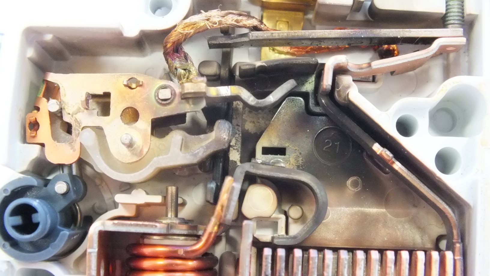

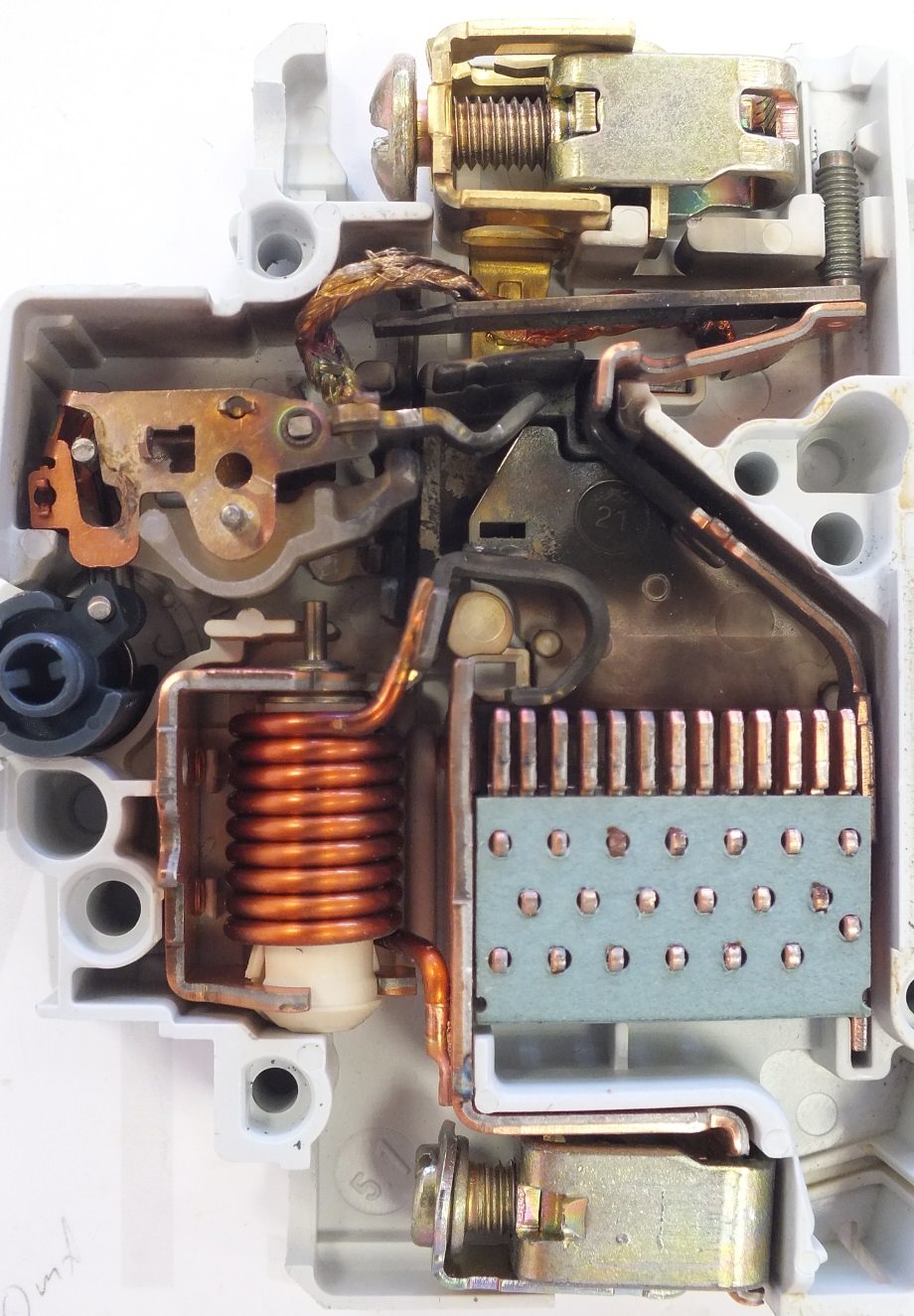

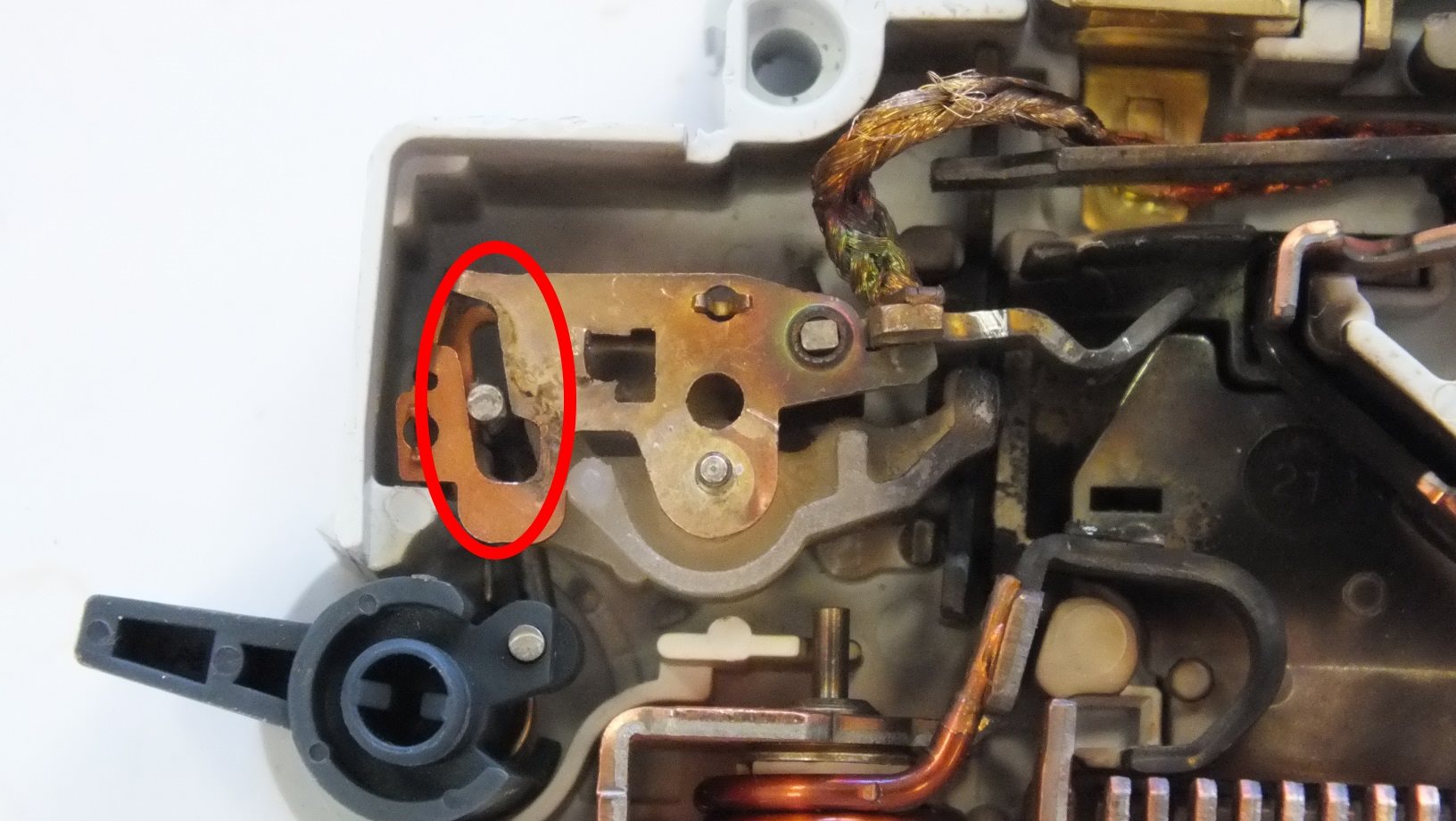

OP #4020891
Mal einfach so für Interessierte:
Ich habe gestern Abend alle drei Automaten für den Herd ausgetauscht und
den kaputten aufgemacht.
Offensichtlich hat er doch das ein- oder ander mal auslösen müssen.
Der schlußendliche Defekt kommt aber von einem Konststoffteil, welches
nicht mehr richtig in der Führung positioniert war, der Kipphebel konnte
dieses Kunststoffteil dann nicht mehr verschieben - sieht man schön auf
dem dritten Bild...
