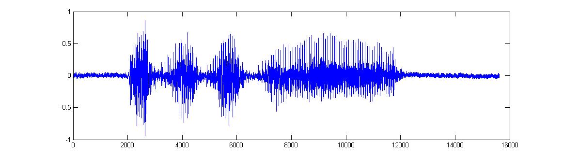

Soweit funktioniert auch alles ganz gut. Aber eben nur gut und nicht
schön, vor allem nicht klanglich schön. Wenn ich die Signale dann
akustisch ausgebe ist da schon ein ziemlich starkes Rauschen drin egal
wie ich den FIR Filter noch verändert habe, es wurde nicht besser
(Zu sehen im "FIR_filtered.jpg", zu hören im "st_fir_8k.wav");

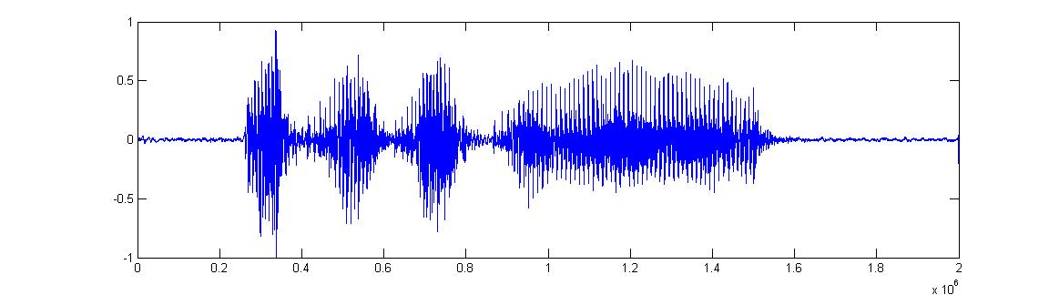

Was in dem Signal an "Potential" drin steckt merke ich, wenn ich auf
eine komplette Aufnahme eine FFT anwende, dann die Frequenzen stutze und
alles wieder zurück wandle. Klingt viel besser, sieht auch besser aus
(Zu sehen im "FFT_filtered.jpg", zu hören im "ml_fft_8k.wav") Allerdings
ist die FFT auf 2.000.000 Werte ausgeführt. (Ein Hoch auf das 21.
Jahrhundert und schwachsinnig viel Rechenpower :D)
Das geht auch in Echtzeit mit weniger Werten, aber bisher nur auf dem
Computer, und ich glaube nicht, dass der STM32F407 125 8192-lange FFTs
pro Sekunde ausführen kann.

Wenn ich mir das .m ansehe, dann liegt das Problem des FIR bei der
Stopbandunterdrückung.
Dieser hat nur 127 taps? Es wird 1/128 dezimiert? Das ist ziemlich
schlecht und ein großer Teil des Rauschens außerhalb des Bandes von
Interesse wird dabei in den hörbaren bereich gespiegelt.
Mach doch mal eine FFT über das FIR und schaue dir die
Stopbandunterdrückung an.
Das FFT Filter hingegen hat so viel taps wie das audio lang ist also ca
2e6. Die Stopbandunterdrückung ist dann per Definition unendlich, also
praktisch nahe am Optimum wenn auch das Rechteckfilter zu großen
zeitlichen Einschwingeffekten führt.
Da lag der Hase also im Pfeffer. Das test weise erweitern auf 511 Taps
hat schon wahre Wunder bewirkt, auch bei nur 8k Wiedergabe. Auf die 127
Taps war ich vorher gekommen, weil Fs ja bei 1 MHz liegt und ich als
Ausgabe ~8 kHz haben wollte (1.000.000 / 8.000 = 125 ~ 128). Wenn ich
das PDM-Signal aber z.B. in einen 512 Werte langen Ringbuffer
unterbringe und alle 8 kHz darauf zu greife sollte das auch erstmal
seinen Zweck erfüllen.
