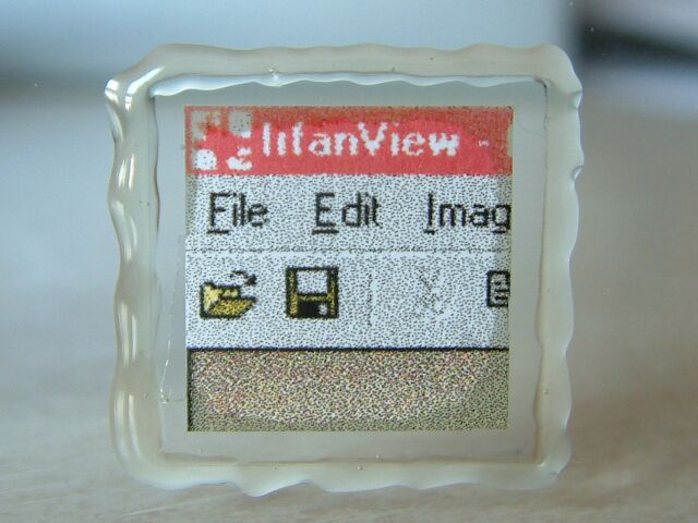

Sinnvoll nutzbares Zwischenbild wird vmtl. 18 mm im Durchmesser sein.
Wie "groß" dein 1/3" Sensor dazu ist, siehst Du im Anhang. Kannst Du Dir
ja mal am Okular vorstellen.
Vielen Dank für den Anhang. Also muss der Sensor so gross wie möglich
sein, dann allerdings bekommt man eine unnötig hohe (und teuere)
Auflösung, die man wieder herunter rechnen muss. Denn 1600x1200 Pixel
auf dem Chip müssten für meine Zwecke mehr als ausreichen. Wenn ich wie
im Anhang zu sehen nur einen winzigen Teil des Bildes sehe, kann ich das
vergessen.

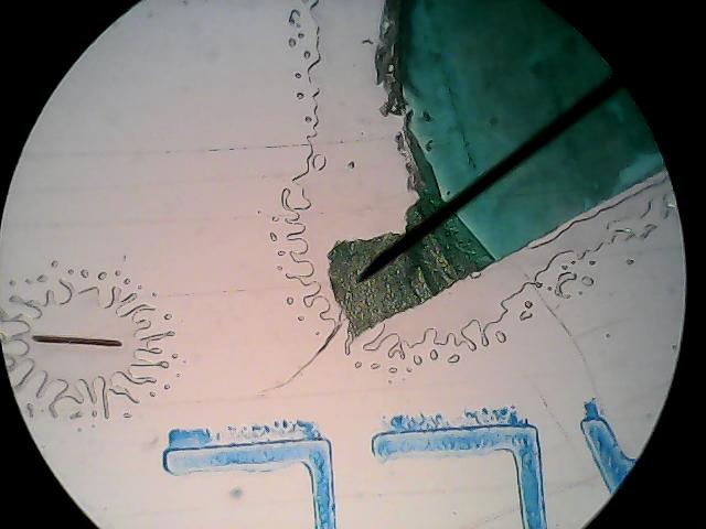

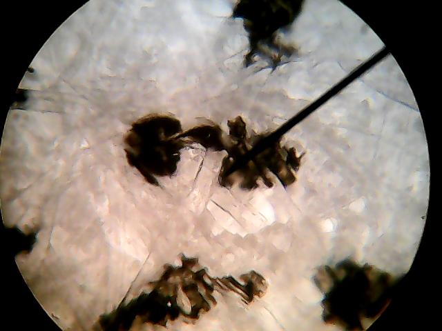

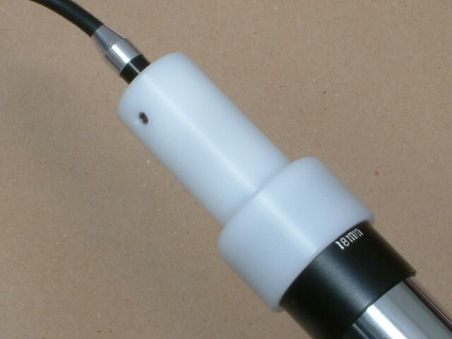

OP #4022308
> kauf Dir eine schöne Webcam und montiere sie stabil am Okular. Sie
> ersetzt dann Dein Auge und alle optischen Korrekturen des Mikroskops
> bleiben erhalten.

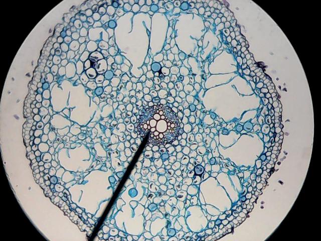

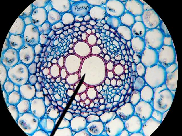

Habe die Idee mal aufgegriffen, mir aber statt einer WebCam eine
USB-Kamera im 7mm Zylindergehäuse zugelegt. Die bekommt man aktuell in
der Bucht für etwas über 10 EUR. Sollte mal für erste Versuche genügen.

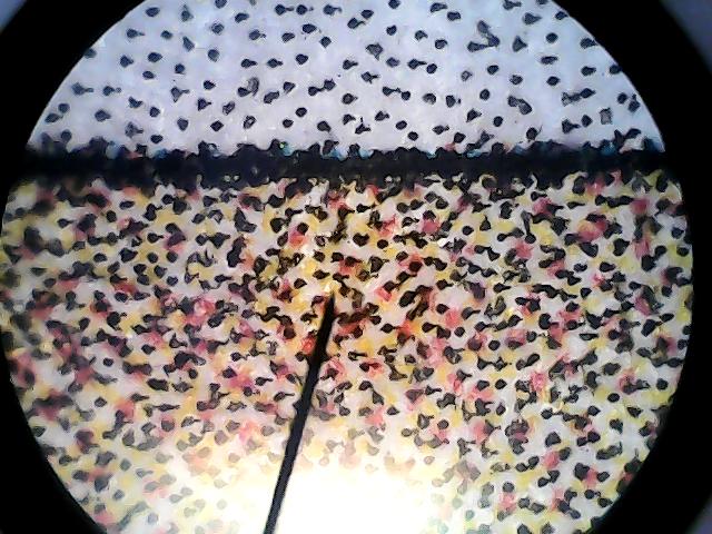

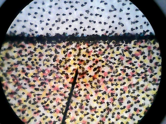

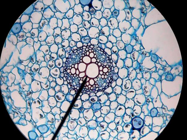

Dann gestern in der Firma einen Adapter gedreht, erste Versuche sind gar
nicht mal so übel. Leider sitzt die Kamera wohl nicht exakt zentrisch in
ihrem Gehäuse, deshalb liegt der Bildausschnitt nicht genau mittig.

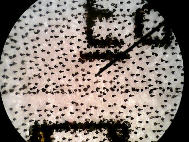

Im zweiten Bild eine Feinstleiterplatine mit Auflicht, die Bohrungen
sind Sackloch und mit 0.1mm gebohrt. Die Vergrösserung ist 4x Objektiv
und 10x Okular, also 40fach.
Im ersten Bild sieht man am Okular die zusätzliche Angabe "18mm",
bezieht sich die Angabe auf den Durchmesser des Zwischenbildes?
Gustav

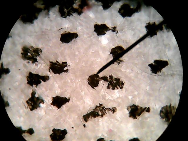

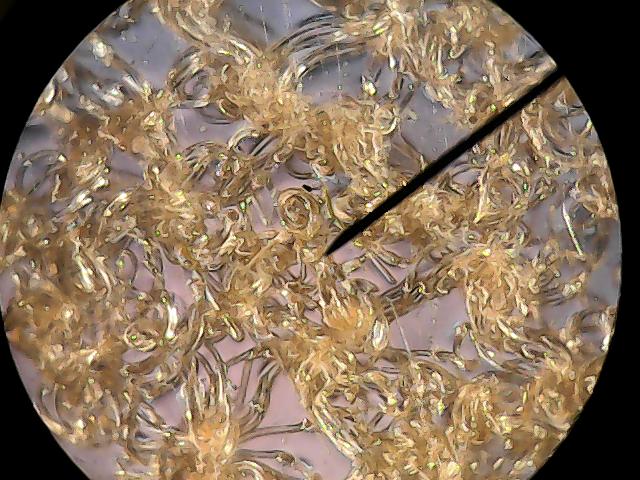

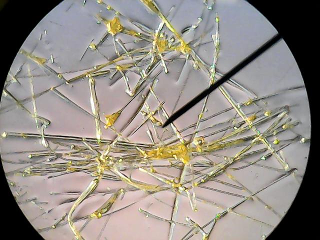

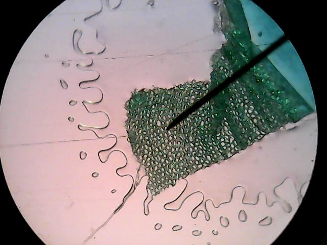

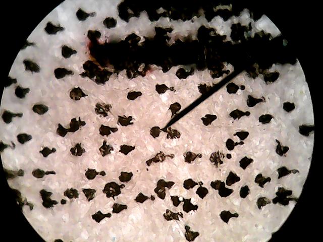

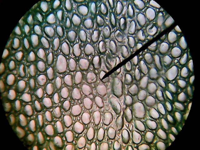

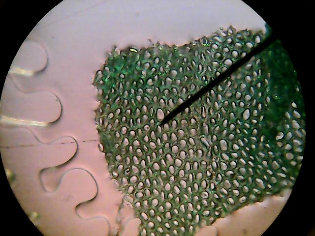

OP #4022310
Hier noch ein Schnippsel vom meinem Tintenspritzer.
Die Vergrösserungen sind 40x, 100x, 200x und 400x mit Durchlicht.
Ist es eigentlich normal, dass man am Rand eine leichte Unschärfe
erhält? Ich kann auch den Rand scharf stellen, dann wird es aber in der
Mitte leicht unscharf.
Gustav
OP #4023311
Harald Wilhelms schrieb:
> Ein solcher Abbildungsfehler nennt sich Bildfeldwölbung.
Vielen Dank für den Hinweis, wieder was gelernt.
Die kleine USB-Kamera hat übrigens nur 640x480, würde mich schon
interessieren, was mit einer Kamera mit 1600x1200 auf meinem 1600x1200
Display zu sehen wäre. Ich werde da auf jeden Fall mal dran bleiben.

Anbei noch eine Aufnahme von einem fertigen Präparat.
Gustav
Nicht mehr. Du siehst auf dem letzten Bild schon, dass Du da leere
Vergrößerung hast. Wenn Du das weiter auflöst, bekommst Du zwar mehr
Pixel, aber nicht mehr Bildinhalt.
Das http://de.wikipedia.org/wiki/Aufl%C3%B6sung_%28Mikroskopie%29
solltest Du Dir dringend durchlesen.
> Worin unterscheiden sich eigentlich CCD von CMOS Kameras?
CCD höherer Dynamikbereich, geringeres Rauschen. CMOS billiger
herzustellen.
OP #4023586
Timm Thaler schrieb:
> Du siehst auf dem letzten Bild schon, dass Du da leere Vergrößerung hast.
Also ich habe bei vielen Versuchen schon gemerkt, dass es von 200x nach
400x oft nicht so der grosse Schritt nach vorne ist, wie z.B. von 100x
nach 200x. Dennoch würde ich nicht von einer leeren Vergrößerung reden
wollen, denn in Bild 4 sieht man Inseln auf dem Gitter, die man bei
200-facher Vergrösserung noch nicht sieht.
Aber angenommen, man belässt es bei der 200er Vergrösserung, wie Steffen
N. (steno) in einem seiner Beiträge geschrieben hat, würde eine Kamera
mit 2 Megapixel eine Nachvergrösserung um den Faktor 90 bringen. Das
wären dann also 20x (nur Objektiv) und 90x die Kamera im Okular = 1800x.
Mache ich hier einen Denkfehler?
Bei welcher rein optischen Vergrösserung ist denn eigentlich bei
Mikroskopen der 500 Euro Klasse ungefähr Schluss?
Gustav

(Firma: privatfrickler.de) #4023859
noch eins: je höher die numerische Apertur, desto geringer die
Tiefenschärfe. Generell ist die Tiefenschärfe bei Mikroskopobjektiven
wegen der höheren numerischen Apertur nicht so gut.
Wichtig für eine schöne scharfe Abbildung ist deswegen ein möglichst
plattes Objekt und möglichst wenig Wasser oder Eindeckmittel zwischen
Objekt und Deckglas. Da gibt es bei dir noch viel Raum für Optimierung!
Ich würde auch nicht so dicke Wülste neben dem Deckglas bauen, wenn du
da mit einem Objektiv reinditscht, kann es kaputtgehen, wenn es nicht
gerade ein Immersionsobjektiv (also eines zum Eintauchen) ist.
Steht auf Deinen Objektiven nur die Vergrößerung und nicht die Apertur?
vlg
 Timm

OP #4024543
Genau steht dort: 4/0,10 - 10/0,25 - 20/0,40 - 40/0,65
Beim 20x und 40x ist zudem der innere Zylinder federnd gelagert.
Da diese "Förderliche Vergrößerung" bei 500 bis 1000 liegen soll, bin
ich mit 400 - 400 - 500 - 615 m.E. im grünen Bereich. Die "leere
Vergrößerung" soll ja erst ab 1000 beginnen.
Das Glas mit dem Wulst (2k Kleber) habe ich mal vor Jahren auf die
schnelle hergestellt, damit ich überhaupt mal was sehen kann.
Leider habe ich keine Möglichkeiten, leihweise an Strichgitter o.ä. ran
zu kommen. Also muss ich mich dem Ganzen irgendwie anders annähern.
Gustav

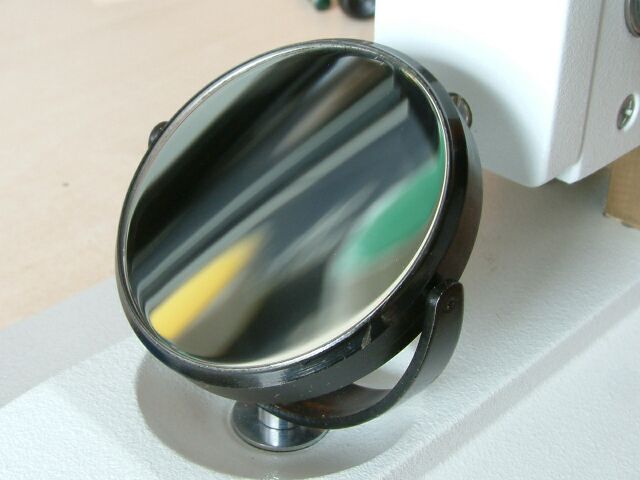

Leider ist mein Mikroskop bei der Lichterzeugung recht spartanisch
ausgestattet. Das Teil, was sich bei mir Abbe-Kondensor nennt, besteht
nur aus einer Irisblende. Darunter ein Spiegel. Ein "richtiger"
Kondensor sollte mehrere Linsen haben und 2 Irisblenden und zusätzlich
in der Höhe verstellbar sein.
Wenn ich 1 Meter hinter dem Mikroskop eine im Durchmesser kleine
fokusierbare LED-Taschenlampe aufstelle, die genau auf den Spiegel
zielt, dann kann ich mit der Irisblende einen kleinen hellen Punkt auf
dem Objektträger abbilden. Auf den Bildern oben ist es mir gelungen, die
helle Stelle unten komplett auszublenden. Ansonsten wirkt die Irisblende
nur als Helligkeitsregler, eine Kontrasterhöhung konnte ich bisher nicht
feststellen.

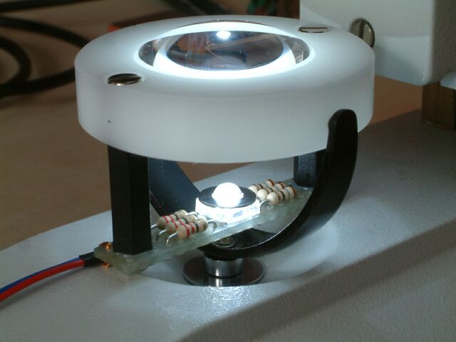

Aber da läßt sich durchaus optimieren. Eine LED und ein paar
Kunststofflinsen sind nicht teuer.

Ganz einfach: So ein kleiner 12V/20W Strahler strahlt aus ca. 1m
Entfernung den Spiegel an. Als Stromquelle habe ich ein regelbares
Netzteil (Konstanter), hiermit regele ich die Helligkeit. Wenn ich
maximales Licht will, dann stelle ich den kleinen Strahler direkt vor
den Spiegel, dann kann ich mit der Irisblende allerdings nicht mehr
sauber abdunkeln.
Eine LED wäre auch eine Alternative, aber wie ist das mit der
Lichtfarbe?
Den Spiegel durch eine interne Beleuchtung zu ersetzen wäre nicht
schlecht, ich kann in der Firma drehen und fräsen. Eine kleine passende
Glaslinse müsste sich doch auch irgendwo auftreiben lassen.

OP #4042461
Erste Versuche mit einer Halogenlampe sind vielversprechend, siehe
Bilder. Die Art der Beleuchtung von unten ist offensichtlich das Salz in
der Suppe.
Eine 1,3 Mpixel Kamera ist unterwegs, die Bilder oben sind noch mit der
10 Euro USB-Kamera im 7mm Zylinder vor dem eingesteckten Okular gemacht.
Die 1,3 Mpixel Kamera ist allerdings knapp 20x so teuer, mal sehen, ob
das Ergebnis auch um den Faktor besser ist. Unterwegs sind auch ein paar
Dauerpräparate und ein Messglas mit geätzter 0.01mm Teilung.
Was mich bei dem Licht von unten wundert: ich bekomme nur ein gutes
Bild, wenn ich eine Mattscheibe zwischen Lichtquelle und Objekt lege.
Sobald ich die Mattscheibe rausnehme, sehe ich wilde Muster und
Farbsäume, wie kann das sein? Andere Mikroskope haben doch m.W. einen
klaren Stahlengang.
Absolut wild wird es, wenn ich den Spiegel so drehe, dass direkt die
Sonne von unten hoch scheint. Dann entstehen im Bild extreme Muster und
Verzerrungen, woher kommt das? Kaum verschwindet die Sonne hinter einer
weissen Wolke, dann ist das Bild wieder super.
Gustav
Gast #4042541
> klaren Stahlengang.
Das mit der Köhlerschen Beleuchtung hast Du Dir aber schon durchgelesen,
oder?
http://www.mikroskopie.de/pfad/koehlerbeleuchtung/main.html
Licht von unten ist eben nicht gleich Licht von unten.
Alles Licht, welches durch zu große Apertur der Lichtquelle, zu große
Lampenwendel, falsch eingestellte Lage der Wendel usw. in Objektiv
landet, ohne von der Apertur des Objektives eingefangen zu werden,
geistert als Streulicht im Mikroskop rum und versaut Dir Dein Bild.
Eine einfache Glühlampe ohne Streuscheibe oder die Sonne (weit entfernte
Lichtquelle) wirken als Punktlichtquelle ohne Apertur. Die Störungen die
Du siehst sind wahrscheinlich Beugungserscheinungen am Objekt aufgrund
der Beleuchtung mit der Punktlichtquelle.
Richtiges "Köhlern" mussten die Biologen im Praktikum wochenlang üben,
das gehört zum Mikroskopieren dazu.
Ich hab letztens in einem Shop ein paar gar nicht so teure Köhlersche
Systeme gesehen, aber ich finds nicht mehr.

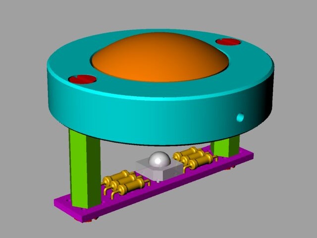

OP #4063345
> Wo steht das?
Leider ist es mir nicht gelungen, den Text wieder zu finden.
Ich hatte die letzten Tage eine Unmenge über Mikroskope gelesen.
In der Bucht hatte einer sein Mikroskop in Teilen angeboten, ich konnte
mir für lau die Kollektorlinse schnappen. Grösse und Brennweite waren
optimal. Der Abstand LED / Linse wurde so gewählt, dass der Lichtkreis
der 5mm LED nur einen Tick grösser ist, als die ganz geöffnete
Aperturblende. So bekomme ich die ganze Lichtenergie in den Kondensor.
Die LED-Beleuchtung wurde in einen Ring aus POM integriert, so dass man
den Spiegel händisch gegen die Beleuchtung tauschen kann. Mit der neuen
LED-Beleuchtung ist das Bild des Mikroskops nun richtig gut.
Gustav
OP #4063349
Hier noch paar Bilder von einem kommerziell hergestellten Präparat
(Stengel Hahnenfuss). Vergrösserung ist 40x, 100x, 200x und 400x.  Bei
dem rel. transparenten Präparat reichten selbst bei der 400er
Vergrösserung noch 5V (von max. 12V) Betriebsspannung. Für eine kleine
USB-Kamera mit 640x480 keine schlechten Aufnahmen, wie ich finde.
Gustav
