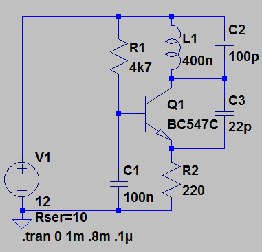

ich habe mit LT-Spice einen Schwingkreis aufgebaut und simuliert. Leider
komme ich nicht genau hinter dessen Funktionsprinzip. Kann mir evtl
jemand bei weiterhelfen?
Also nach dem Einschalten fließt ein definierter Basisstrom, sodass die
CE-Strecke niederohming wird. In diesem Moment müsste C1 über den
Emitterwiderstand geladen werden, da der Spulenstrom bedingt durch deren
Eigeninduktivität erst allmählich ansteigt. So der Spulenstrom steigt
nun an und entlädt den Kondensator. Für das weitere Prinzip eines
Schwingkreises müsste der Kondensators durch den Induktionsstrom jetzt
entgegengesetzt aufgeladen werden. Hierfür müsste aber doch die
CE-Strecke hochohmig werden, oder? Wann und wie sperrt diese denn?
Viele Grüße soweit

1. Ein Spannungsteiler für die Basis ist deutlich von Vorteil.
2. Wenn die Basis positiv wird, dann sinkt die Spannung am Kollektor.
3. Diese Veränderung wird über C3 auf den Emitter übertragen.
4. Somit steigt Ube und der Transistor erhöht seinen Strom weiter, bis
eine Sättigung erreicht wird.
5. Die kurzzeitig an L1 entstandene Spannung wird kleiner, die Spannung
am Kollektor steigt.
6. Auch die Spannung am Emitter steigt (wegen der Übertragung durch C3)
7. Ube wird kleiner, der Strom durch Q1 wird auch kleiner, wwas das
Ansteigen von Uc begünstigt.
8. Wird Uc maximal, so wird keine weitere Verändeung über C3 übertragen
und Ue wird kleiner, womit Ube wieder größer wird.
9. Siehe 4.
u.s.w.

Domenik schrieb:
> sodass die
Wird sie nicht.
Außer, wenn der Transistor in die Sättigung kommt, also bei sehr kleiner
U_CE und hohem Strom, ist die CE-Strecke immer hochohmig.
Andernfalls würde auch der Schwingkreis zu sehr bedämpft.
