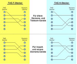

ich würde das Fax-Gerät gerne in Betrieb nehmen. Leider gibt es
Schwierigkeiten. Das Original-Kabel fehlt. Hinten sind 3 Buchsen. In der
Anleitung ist dazu kein Bild. Ich nehme an daß die Buchse "Line" mit der
Telefondose verbunden werden soll. Normale Telefonkabel gehen nicht.
Der Stecker am Fax hat 4 Pole. Die beiden äußeren haben einen Widerstand
von ~108 Ohm bzw. ~10 Ohm. Nun habe ich erst mal die Drähte von 108 Ohm
mit der Telefondose verbunden. Die rote Fehler-LED brennt dann und im
Display erscheint der Text "Externes Telefon". Wenn ich die Leitung
abklemme verschwindet der Text.

Wenn ich die Seite
http://www.helpster.de/faxkabel-richtig-anschliessen-so-geht-s_113936
betrachte so gibt es da mehrere Möglichkeiten.
"Wenn Sie Ihr Faxkabel anschließen und anschließend gehen entweder das
Fax oder die anderen Geräte nicht, dann liegt es vermutlich an der
Belegung der Anschlüsse. Sie müssen sich dann leider etwas mehr mit der
Technik beschäftigen."
Da bin ich dabei.
Am Gerät scheinen nur jeweils die äußeren beiden Pins eine niederohmige
Verbindung zu haben.

Die beiden mittleren Leitungen kommen von der Amtsleitung und gehen an
der TAE-Dose auf die beiden Kontakte links oben (Blick von vorn außen
auf die Dose). Im Fax werden die inneren Leitungen auf die äußeren
gebrückt, wenn das Fax nicht aktiv ist. Die beiden Äußeren gehen jetzt
an die zwei Kontakte rechts oben der TAE-Dose und geben die
Telefonleitung zum Telefon dahinter weiter.
OP #4016308
Peter II schrieb:
> mach doch einfach, da geht nichts kaputt. Keine Ahnung welche
> Widerstände bei einem FAX normal sind.
Danke Peter. Mit den 10 Ohm habe ich es auch probiert. Geht so nicht.
Ist eigentlich auch klar, denn niederohmig soll es ja nur werden wenn
das Fax sendet. Wenn man beim Telefon den Hörer abnimmt wird es
niederohmig.

OP #4016328
dann hätte das Modemkabel das ich nun zerschnitten habe eigentlich gehen
müssen. Ich hatte das Fax über das Modemkabel mit der TAE-Dose
verbunden. Und hinten am Fax hatte ich mit einer
Parallelverbindungsstrippe an der Buchse Extern das Telefon angeklemmt.
Wenn ich da den Hörer abnahm kam kein Freizeichen. Daraus entnahm ich -
da ist was faul.
Wie testet man brauchbar so ein Fax-Gerät?
> und gehen an
so sieht es aus.
also müssten alle 4 Leitungen zur TAE-Dose gehen? 2 müssten es notfalls
doch auch tun?

Fax-Kabel schrieb:
> Nochmal als Auszug nur die Kabelbelegungen:
http://www.reicheltpedia.de/images/thumb/3/3b/TAE-Kabel-Belegung.jpg/300px-TAE-Kabel-Belegung.jpg
vielen Dank. Das ist sehr hilfreich. Ich habe das Bild hochgeladen. Das
Bild rechts unten könnte ggf. zutreffen. Das Kabel für das Faxmodem beim
Laptop hatte nur 2 Adern. Das war die Version rechts unten. Nur eben
ohne die beiden äußeren Drähte.
Leider funktionierte das zusätzlich angesteckte Telefon dann nicht. Ich
dachte das wird einfach stetig durchgeschleift. Ich verstehe das nicht.
Persönliche Seite #4016821
Nein, das ist das Funktionsprinzip von TAE. Die TAE-Dose verbindet die
gegenüberliegenden Kontakte miteinander, wenn kein Stecker gesteckt ist,
so daß das an der zweiten Dose angeschlossene Telephon mit der
Telephonleitung verbunden ist:
"Amt"                           Telephon
            N       F
          3#  #4  3#  #4
  b ------2#~~#5--2#\ #5
                     ------------> a
  a ------1#~~#6--1#\ #6
                     ------------> b
N ist hier die unbelegte Fax-Dose ("N" für "nicht fernsprechen")
F ist die Telephon-Dose ("F" für "fernsprechen")
Die Kontakte ~~ in der Fax-Dose sorgen dafür, daß a und b an der
Telephondose ankommen, indem 2/5 und 1/6 miteinander verbunden werden.
Wird ein Faxgerät angeschlossen, verändert sich die Situation.
Die Kontakte werden ersetzt durch ein vieradriges Kabel, das zum
Faxgerät führt.
Dieses Kabel wird an genau den geschalteten Kontakten angeschlossen,
also an 1,2 und 5,6.
1,2 sind das Adernpaar, das zum Fax hinführt, und 5,6 sind das
Adernpaar, das zurückführt, um mit dem Telephon verbunden zu werden.
TAE-Dosen gibt es nur in Deutschland. In anderen Ländern wurde das
In-Reihe-Schalten von Fax und Telephon anders gelöst, dazu besitzt das
Faxgerät zwei RJ11-Buchsen, die eine "Line" wird mit der Amtsleitung
verbunden, die zweite "Phone" hingegen mit dem Telephon.
Sollte Dein Fax ein Importgerät sein (d.h. eine funktionierende zweite
RJ11-Buchse vorhanden sein, musst Du Dir ein Kabel basteln, das die
Adern 1,2 des TAE-Steckers an die "Line"-Buchse und die Adern 5,6 des
TAE-Steckers an die "Phone"-Buchse des Faxgerätes anschließt, also ein
Y-Kabel mit zwei RJ11-Steckern daran.
In diesem Falle ist es üblich, daß nur die Mittelkontakte des
RJ11-Steckers genutzt werden.
Wird es etwas klarer?
OP #4018295
Vielen Dank Rufus. Das verstehe ich schon.
Unklar ist mir nach wie vor die externe Buchse am Fax selbst. Ich hatte
das Fax (hintere Buchse LINE) über das Modemkabel mit der TAE-Buchse des
Telefons verbunden.
Zudem hatte ich an die hintere Buchse EXT des Fax das Telefon geklemmt.
Ich hoffte dann daß das Fax im deaktiven Betrieb den Betrieb des hinten
angeschlossenen Telefons ermöglicht. Das schien nicht der Fall zu sein.
Es kam beim Abnehmen kein Freizeichen.
Daher dachte ich - stimmt etwas mit dem Modemkabel nicht. Und so habe
ich das abgeschnitten und ein neues Kabel gebaut. Siehe oben. All das
lief nicht. Ist doch klar daß sich da Frust einstellt . . .
Lohnend ist das Ganze eher nicht . . .
Naja, ohne die richtige Belegung wird das halt nichts.
Und es gibt halt auch ohne die "Sonderfunktion" des
Hintereinanderschaltens von Fax und Telephon drei unterschiedliche
"Abbildungsvorschriften" für RJ11-Stecker:
   int  Post  Siemens
1   -    a     a
2   a    b     -
3   b    -     -
4   -    -     b
> Viel falsch machen kann man da wohl kaum:
Und ob man da viel falsch machen kann. Wie ich Dir gerade geschrieben
hatte, gibt es drei unterschiedliche Interpretationen, wie eine
RJ11-Buchse eines Telephones belegt ist.
Damit funktioniert ein 1:1-Kabel zwischen Deinem Fax-Gerät und Deinem
Telephon nur, wenn beide zufälligerweise die gleiche Belegung verwenden.
