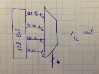

Hallo an alle,
ich möchte einen generischen Multiplexer implementieren.
Der Eingang ist ein N*32 breiter Vektor. Mittels eines Multiplexers kann
nun das m-te 32 Bit Wort aus diesem Vektor selektiert werden.
Um das besser darzustellen habe ich ein Bild angehängt, bei dem der
Eingangsvektor 128-bit breit ist.
Die Steuerleitung ist log2(N) breit.
Wie kann ich diese Schaltung in VHDL generisch für N>=1
implementieren?
lg Martin
Moderator (Firma: Titel) Persönliche Seite #4015256
> kann nun das m-te 32 Bit Wort aus diesem Vektor selektiert werden.
Mir kommt die Anwendung etwas eigenartig vor, aber wenns unbedingt sein
muss...
Das ist eine Kommazahl, das ist dir klar?
Also musst müsstest du erst mal passend runden:
http://www.lothar-miller.de/s9y/archives/72-Breite-eines-Vektors-berechnen-log2.html
> Wie kann man solche vermeiden?
Mit einer Schleife?
  process (m, input) begin
    for i in 0 to 31 loop
      output(i) <= input(i + m*32);
    end loop;
  end process;
Gast #4015275
Hallo Lothar,
Danke für die Antwort.
Lothar Miller schrieb:
> muss...
Das Anwendungsgebiet ist relativ einfach erklärt.
Ein Algorithmus arbeitet auf Blöcken (die sind N*32-bit breit). Das
Dateninterface ist jedoch nur 32-bit breit. Irgendwie müssen die Daten
nun serialisiert werden. Die generische Implementierung deshalb, um
verschiedene Algorithmen einfach austauschen zu können.
Wie würdest du sowas realisiseren?
Das ist klar. Die wird schon entsprechend generiert.
> Mit einer Schleife?  process (m, input) begin
>     end loop;
>   end process;
Danke, funktioniert!
lg Martin
