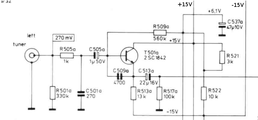

ich suche zur Reparatur eines alten Audioverstärkers einen Transistor:
2SC1842, den es nicht mehr gibt. Deshalb brauche ich Ersatz.
Die Internetseite
http://alltransistors.com/de/transistor.php?transistor=12453 hat einen
Link zur Ersatzliste, allerdings unterscheien sich alle Typen etwas vom
"Vorbild".
Das Vorbild aus dem Verstärker, das ich nachbauen will, habe ich
angefügt. Die Schaltung wird mit +/- 15 V betrieben.
Welcher (lieferbare) Transistor ist hier zu empfehlen?
Warum sollte man den nachbauen wollen ?
30V damit ein 1V Signal halbwegs linear verstärkt werden kann...
Das macht man höchstens, wenn er antiquarisch zum Rest passen muss.
Als Transistor tut es besser fast jeder rauscharme NPN, handelsüblich
wäre der BC546C

Achim Hensel schrieb:
> Der BC546 dürfte zu wenig Verstärkung haben,
... und zu wenig Rauscharmut. :)
Deswegen BC550C -- den gibt es auch bei Reichelt.
Für die Rauschzahlen bitte die genauen Parameter beachten:
BC546:
I_C=0.2mA, V_CE=5V, R_S= 1kΩ , f=1KHz, B=200Hz -------- NF = 10 db
BC550/549:
I_C=0.2mA, V_CE=5V, R_S= 2kΩ , f=30 Hz - 15KHz -------- NF = 2.5 dB
I_C=0.2mA, V_CE=5V, R_S= 100kΩ , f=1KHz ------------ NF = 10 dB
Na ja, beide dürften den 2SC1842 übertreffen, blöderweise sind die
Datenblattangaben auf unterschiedliche Art und Weise bei
unterschiedlichem Kollektorstrom gemacht und lassen sich ohne weitere
Angaben nicht umrechnen, nur abschätzen.
