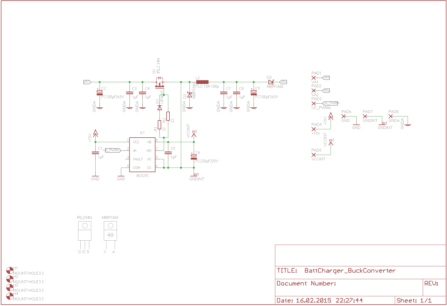

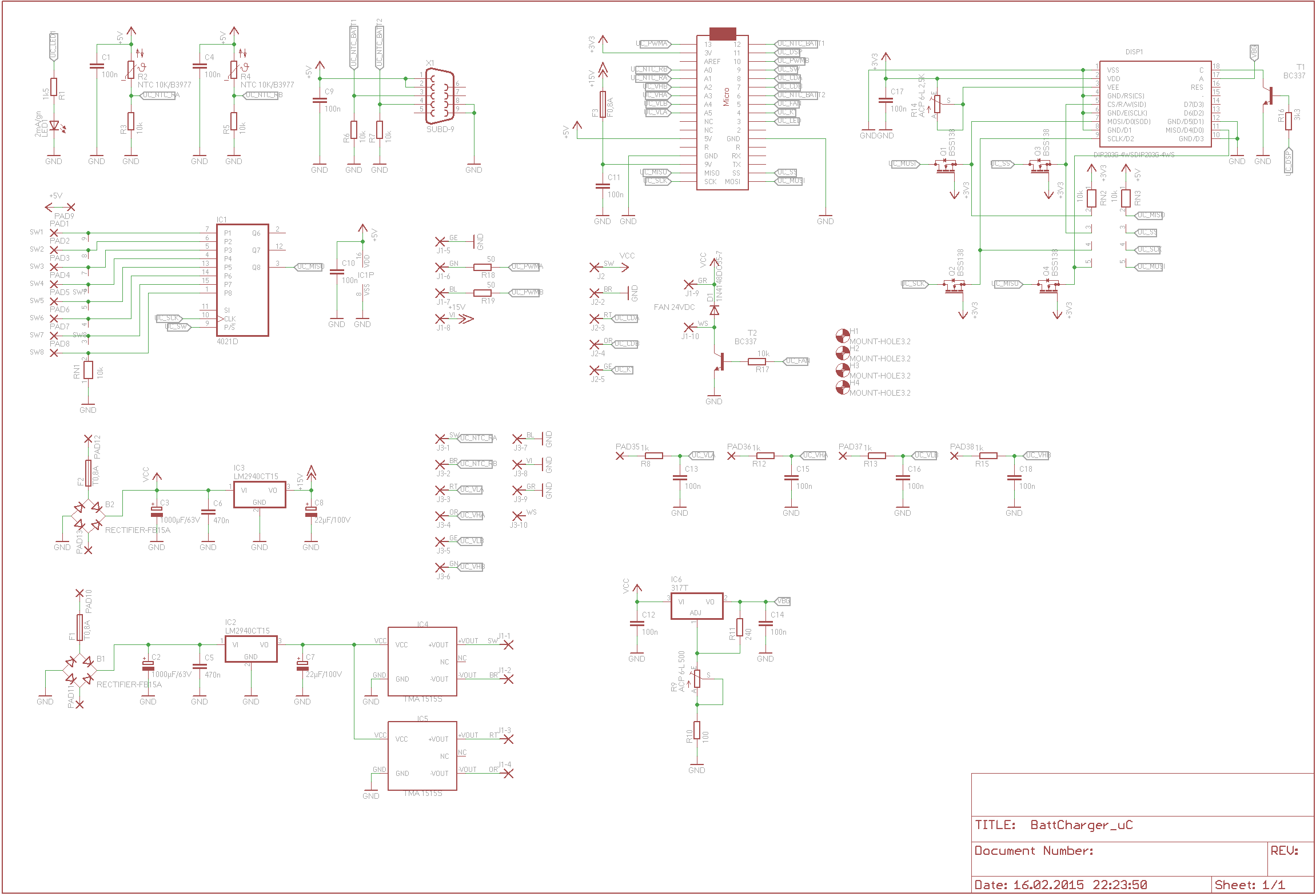

Hallo Leute,
heute brauche ich von euch einen Experten-/Entstörrat.
Es geht um folgendes:
Ich baue mir derzeit ein Batterieladegerät mit einem sekundär getakteten
Schaltnetzteil (Eigenkonstruktion).
Der im Anhang angefügte Abwärts-Wandler wird von einem Microcontroller
(Arduino Micro) per PWM mit einer Frequenz von 250 kHz angesteuert.
Die Eingangskondensatoren des Step-Down-Converters habe ich bereits im
Abstand von ca. 2mm zum Schalttransistor (dem Foto mit der
"Entstörvorrichtung" widersprechend) neu platziert.

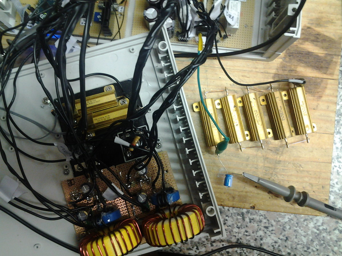

Problem:
Exzessives Ringing am Ausgang nach der Speicherdrossel des
Buck-Converters.

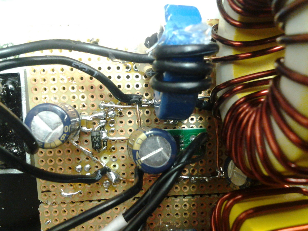

Eine Teilbehebung des Ringings von 1,4Vss auf 250mVss erledigte mein
"spezieller" Filter (Siehe Foto mit blauem Ringkern).
Leider reicht diese Störunterdrückung immer noch nicht aus, um relative
präzise mit dem µC die Ausgangsspannung zu messen.
Was (außer meine "Strickplatinen") könnte noch verändert werden ->
Bauteilwerte usw...
Ist die Siebung der Trafospannung mit 7000µF noch zu gering (wird der
Ripple mit dem µC mitgemessen?)??
Bitte um Hilfe!

Gast #4016220

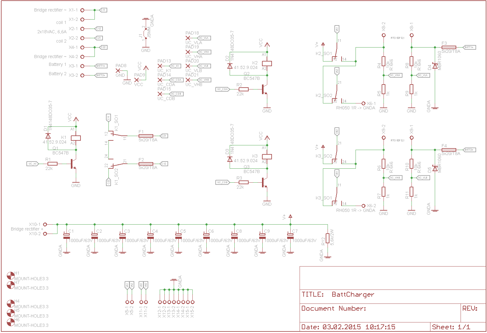

Was misst Du und wo misst Du das ?
Wo ist Dein Filter im Schaltplan und was für Bauteile (Kerne) verwendest
Du ?
Die Darreichung der Informationen motiviert nicht wirklich dazu sich
viel Zeit zu nehmen um Dir kompetent zu helfen.
Die Oszi Bilder sind so erstmal ohne jeden Zusammenhang und ich weiss
nicht was Du für ein Problem damit hast.
Natürlich 'klingelt' bei einem Schaltregler alles mögliche und das wirst
Du auch nie komplett abstellen können.
Mit einem wilden Drahtverhau wird das natürlich nicht besser.
Inwieweit Du mit einem Hantek USB Oszi verwertbare Messergebnisse
bekommt und wo Du nur Deinen eingenen Messaufbau hinterherjagst kann ich
kaum sagen.
Hast Du ein Effizienzproblem ?
Wie äussert sich das Problem von dem Du meinst es zu haben, ausser in
einer gemessenen Schwingung an einem uns völlig unbekannten Messaufbau ?

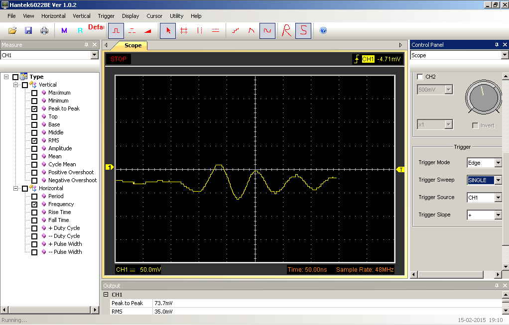

Messaufbau:
Ausgang Buck Converter (nach der Freilaufdiode) ---+|10µF|---
Oszilloskop - GND
Problem:
Meassabweichung des ADC im Bereich von ca. 300mV, und diese Spannung ist
zu groß, um Lithium-Mangan Akkus (ohne Schutzelektronik) zu laden.
Weiters siehe Information:
Beitrag "Re: Ringing am Buck Converter"
Vielleicht liegt es wirklich an der Siebung der Trafospannung bzw. der
Ripplespannung, da die ISR die Regelschleife (P-Regler) alle 50000µs
ausführt und ein Running Average Filter die gemessene Gleichspannung mit
10 Gliedern glättet und deshalb den Ripple von den Siebkondensatoren
nicht schnell genug ausgleichen kann?
Ripple Rejection?
Ich werde das noch untersuchen (mit 2-Kanal Messung und Oszi) und melde
mich wieder.
Gast #4016281

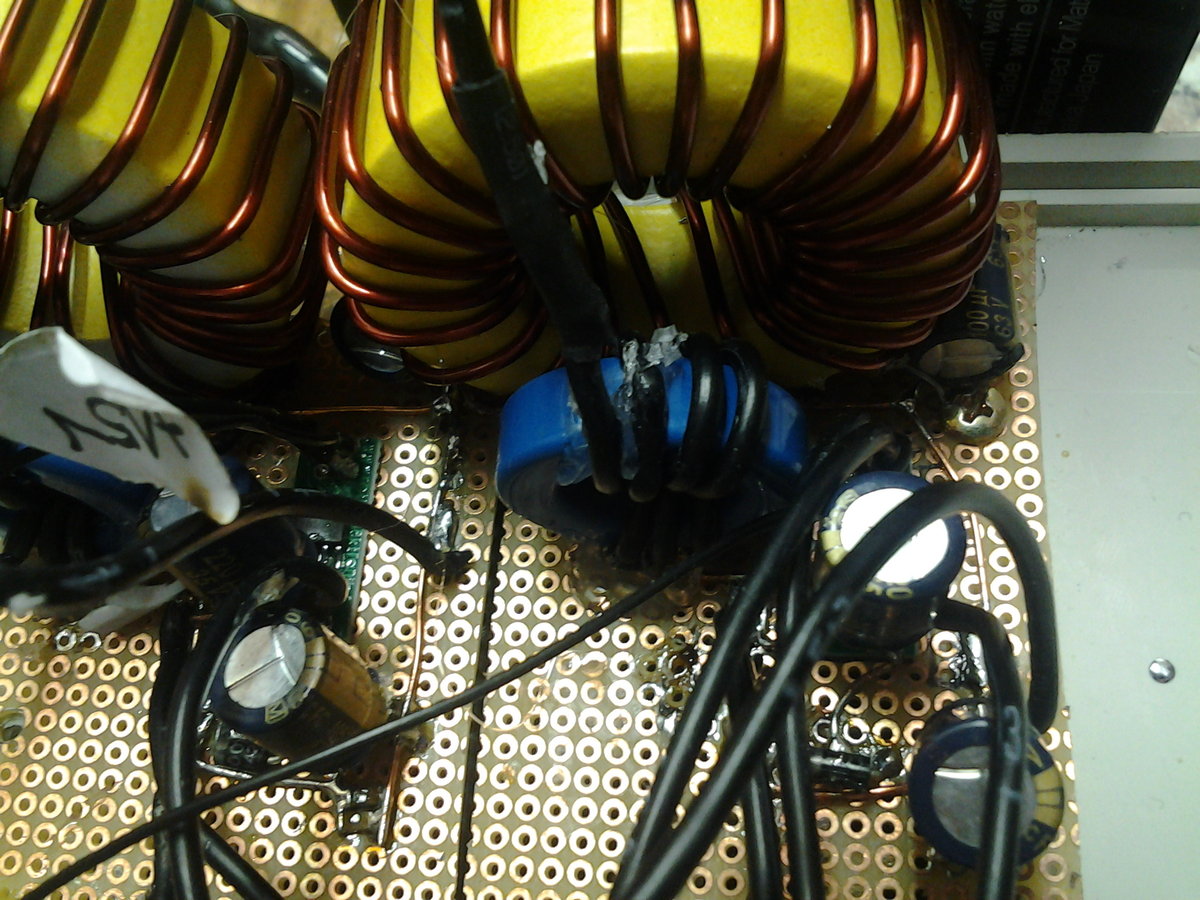

> Du ?
Der Filter fehlt leider im Schaltplan und ist aus der Bastelkiste. Auf
jeden Fall ist der Kern aus Eisenpulver, da blau. Ich habe 2x3 Windungen
mit der Ausgangsleitung (nach der Freilaufdiode) auf den Ringkern
angebracht.
Ich nehme an das diese Filterdrossel weit aus effizienter ist als meine
Version:
http://katalog.we-online.de/de/pbs/WE-SD?sid=5db0e30351#vs_t2:2

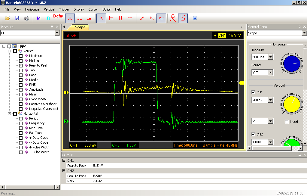

Gast #4016447
Habe eine Serienterminierung für den µC-PWM-Ausgang vorgesehen, die
direkt nach dem PWM-Ausgang des µC geschaltet ist (50 Ohm). Zusätzlich
ist der PWM-Draht (ca. 20cm lang), der zum Mosfet-Treiber führt, mit der
Bezugsmasse (extra Leitung) verdrillt.
Ich weiß meine Schaltung ist sehr wild, habe aber leider das Budget für
eine professionelle Platinenfertigung nicht, möchte mich aber trotzdem
mit dem Thema Abwärtswandler mit Microkontroller beschäftigen.

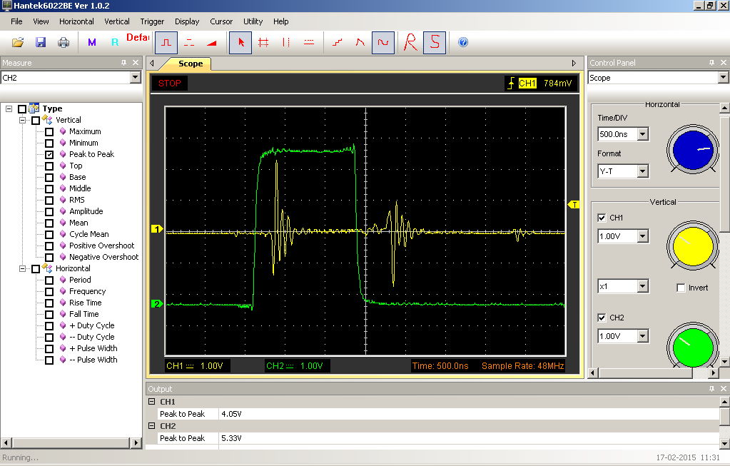

Im angehängten Bildschirmfoto 1 wird in grün das PWM-Signal ohne
Kondensator gleich nach dem Serienwiderstand gemessen. Der zweite
Abgriff ist auf einem Testwiderstand nach den Umschaltrelais.
Jedoch hatte ich den Masseabgriff fürs Oszi bei der Last, also bei den
Testwiderständen (extra Masse für Leistungsteil) gesetzt.
Wenn ich die Oszi-Masse an die µC-Masse hänge schwingt der PWM-Ausgang
nicht mehr, aber die Schwingung am Testwiderstand hat sich erhöht.
(Bildschirmfoto 2)
Somit bin ich der Meinung, dass ich meine Verbindungsmasse zwischen
Steuerung und Leistungsteil gleich bei den Ausgangsklemmen der
Relaisumschaltung und dem µC Teil setzen werde und so hoffe, dass sich
die ungenaue Messung mit dem ADC sich in Luft auflöst.
Gast #4016522
Stefan schrieb:
> Problem:
Die Akku Spannung WÄHREND des Lades zu Messen hat ohnehin wenig
Aussagekraft.
Eine Schwingung im ns Bereich ?
Nyquist-Shannon Abtasttheorem ein Begriff ?
Tip:
Auflösevermögen Deines Oszis bedenken.
In Wahrheit sieht das nochmal ganz anders aus.
Es gibt bei Schaltreglern keine 0Ohm mehr.
Betrachte jede einzelne Drahtbrücke, jeden Kondensator und jede Spule
als RLC Ersatzschaltbild und dann wird Dir klar werden was Du da
eigentlich gerade misst.

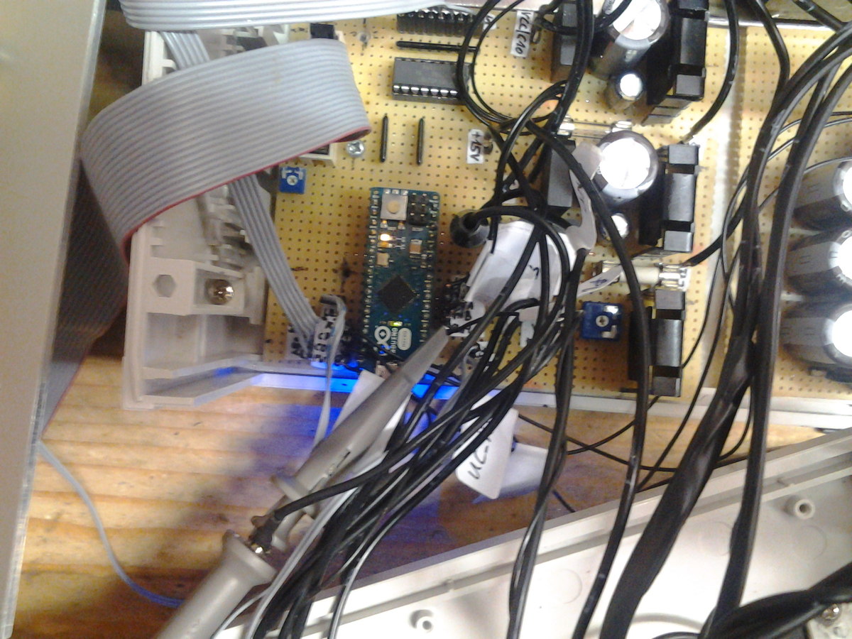

Bei dem heillosen Chaos an Leitungslänge, Layout und noch einigem an
Verständnissproblemen was schnelle Schaltvorgänge und deren Auswirkungen
angeht schlage ich folgendes vor.
Extreme Mittelwertbildung der AD Werte, weil schelle Vorgange dem Akku
eh Wurst sind.
Messung der Akku Spannung während inaktivität des Schaltreglers.
Aplikationsschriften zu EMV gerechtem PCB Layout lesen.
Darin wird noch am besten erklärt was eine schlechte Leitungsführung
anrichten kann und wie man das umgeht.
Es spricht nichts dagegen sich per Lochraster dem Thema zu nähern.
Du solltest aber nicht von diffusen Werten reden, sondern immer den
Zeitbereicht (frequenz) der betracheteten 'Störung' im Auge behalten und
in Relation zu Deinen Meßmitteln setzen.
Schlechte Photos, Freitext und Selbtsreferenzierung ersetzen keinen
Schaltplan und vernünftige Messungen gerade wenn man nach Hilfe fragt.
Schaltpläne die ich erst verstehen kann wenn ich 268 Netlabels und nicht
dokumentierte Schaltungsteile im Kopf miteinander verbunden habe lese
ich garnicht erst wenn ich dafür nicht bezahlt werde.
Deine Kerne sind genausowenig für den Frequenzbereich geeignet  wie
alles andere an diesem geplatzen Kaninchenstall. So sieht der Kram
nämlich aus.
Das ist auch keine Budgetfrage mehr sondern zeugt davon das Dir
überhaupt nicht klar ist was eigentlich das Problem an hoch getakteten
SNTs ist.
Fang mal mit 20Khz an und mache drei Kreuze wenn das halbwegs
vernünftige Ergebnisse bringt.
