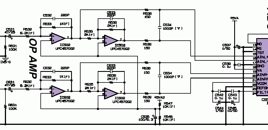

So hochohmig ist der nicht, bzw. er möchte ein relativ niederohmiges
Signal sehen. Bedenke, das die Quelle in der Lage sein muss, den S&H
Kondensator des ADC in kurzer Zeit zu laden. Atmel empfiehlt bei den
meisten AVR eine Quellimpedanz von < 10 kOhm. Es kann also sinnvoll
sein, das Filter aktiv aufzubauen (Opamp) und den Ausgang des Opamp über
einen kleinen Serienwiderstand direkt auf den ADC zu geben.
Ich hänge dir mal ein Filter aus dem Audiobereich mit an, aus einem
alten Digital Mischpult von Yamaha. Hier ist es ein ADC mit
Differenzeingängen, aber das soll dich nicht stören.
von Michael R. (Firma: Brainit GmbH) (fisa)
Das ist für mich "hochohmig" :-) im Vergleich zu 50 Ohm meines letzten
Filters (der allerdings im MHz-Bereich lag)

von Helmut L. (helmi1)
Michael Reinelt schrieb:
> Ums mal konkret zu machen: Ich will Signale bis 16kHz aufnehmen, sample
> mit 96kHz.
Hallo Michael, aber nicht mit einem AVR. Da must du schon einen nehmen
dessen ADC auch die Samplerate kann. Beim ATMega ist da bei 16Khz
Samplerate so ziemlich schluss. Sag mal welchen uC du nehmen willst.
Als Filter wuerde ich die ein Sallen-Key Filter vorschlagen.
> Eins? oder 7 hintereinander?
Sallen-Key als Stufe hat meistens 2. Ordnung. Bei 7. ordnung waeren das
dann ein Quad OP.

In dem Bereich kannst du alles mit OPs machen, lass sie Spulen fuer HF
Anwendungen die haben im NF Bereich nix zu suchen.
50 Ohm brauchst du da auch nicht einhalten.
