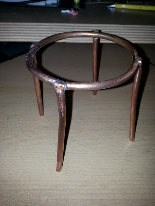

Gute Morgen miteinander,
ich habe mir ein kleinen Ständer aus Kupferrohren gebastelt.
Auf diesem steht eine Last von 2,5kg. Er hat vier Beine welche an einen
Ring angelötet sind.
Das ganze macht einen recht stabilen Eindruck auf mich.
Leider weiß ich nicht wie sich das Elektroniklot verhält wenn der
Ständer warm wird. Die Temperatur sollte allerdings die 80°C nicht
überschreiten.
Ich habe mit der schlechtesten Festigkeit von Blei gerechnet, um sicher
zu gehen. Da das Lot eine Legierung aus Blei und Zinn ist, denke ich
dass die eigentliche Festigkeit ein ganzes Stück höher liegt.
Laut Wikipedia habe ich dann 13 N/mm^2 an Zugfestigkeit. Die Lötstellen
selbst eine Fläche von 35mm^2 und das 4 mal, also insgesamt 140mm^2,
demnach hätten die Lötstellen zusammen eine Zugfestigkeit von 1820N.
Bei einer Gewichtskraft von rund 25N sollte das ja dicke reichen.
Die Kraft ist aber keine Zugkraft sondern eine Scherkraft.
Kann ich in diesem Fall mit der Zugfestigkeit rechnen?
Wie sieht das ganze bei Erhöhter Temperatur aus, wie nimmt die
Festigkeit ab?

Da du weder Foto noch Zeichnung eingefügt hast, kann man nur vermuten,
dass die Beine vom waagerechten Ring senkrecht nach unten "hängen"?
In dem Fall hast du natürlich eine nicht zu vernachlässigende
Hebelwirkung, wenn ein oder mehrere der Beine seitlich belastet werden.
Lässt sich keine Versteifung der Struktur aufbauen, ähnlich einem
Gittermast?

Zeichung wäre vorteilhaft, auch wenn ich mir da keine großen Gedanken
machen würde.
Vergleiche eine weichgelötete Cu-Warmwasserleitung mit 65°C und ca.
5bar. -> hält
#4019138
Ich vermute bei dem Ding eine Belastbarkeit von vielleicht 25kg, wenns
so stabil ist wie's aussieht. Die Belastbarkeit von Zinnlot wird
glaubich bei Temperaturen ab 115° schlechter (kann mich da aber auch
täuschen, Werkstoffkunde ist 25 Jahre her).
Viel stabiler wären verlötete Stifte, die durch den Ring gehen und in
die Beine hinein. Aber für deine 2,5kg reicht das bestimmt dicke, wie es
gebaut ist.

M. M. C. schrieb:
> Habe ein ein Bild als Anhang hinzugefügt.
> (Sieht in echt schöner aus ;) )
Das sagen sie alle :P
Aber an deiner Stelle würde ich mir keine Gedanken machen. Ich schätze,
dass Teil sollte so ca. 10 Kilogramm aushalten können.
