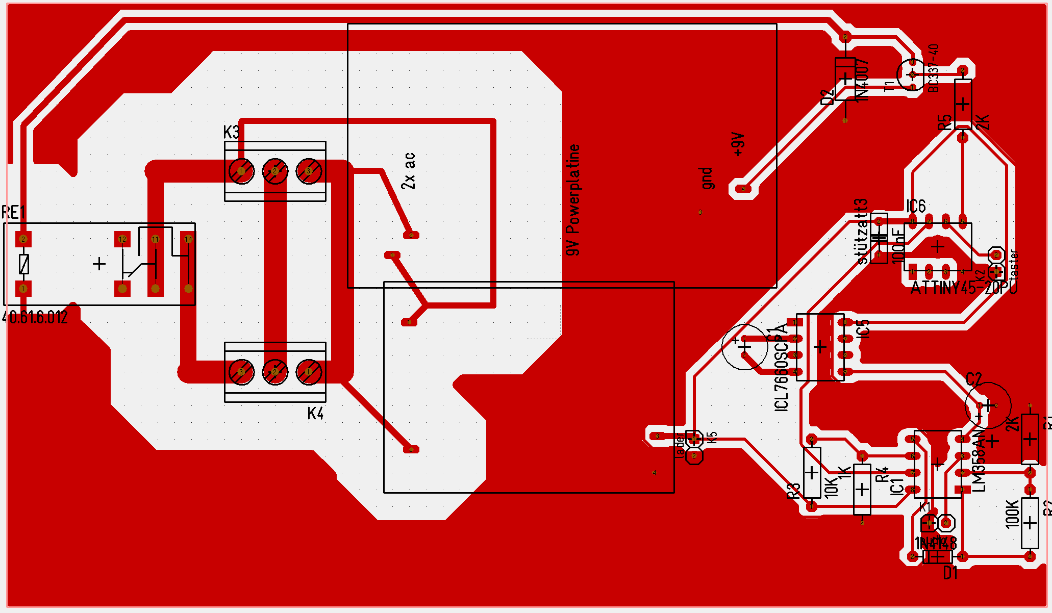

hallo, für ein kleines Weckerprojekt (schwerhörig) möchte ich mit einem Audiosignal ein Stroboskop anschalten, das habe ich schon da. Das ist nur leider mit 3600W Anschlussleistung angegeben. Ich muss also auf einer 35 um Platine 16A und 230V sauber führen können. Grundsätzlich ist mir klar, dass ich die Leiterbahnen noch verstärken muss, sonst rauchen die ab. Dazu wollte ich 1,5mm-Massivdraht auf die Leiterbahnen auflöten. Das sollte reichen. Wichtiger wäre mir die Isolierung. Die Pins am Relais liegen sehr nah beieinander und wenn ich 3,5mm-Bahnen habe bleiben da nur noch 4,1 mm zwischen. Ich habe keine Erfahrungswerte mit 230V auf Platinen, aber das scheint recht wenig zu sein. Wie verbessere ich die Isolierung? Bietet sich Lötlack/Plastikspray an? Reicht womöglich normaler KFZ-Klarlack (hab ich noch da) oder Silikonkleber zwischen den Bahnen? Wie handhabt ihr das? Grüße
#4016774
Korbinian Geiger schrieb: > Die Pins am Relais liegen sehr nah beieinander Na ja, vielleicht ist es einfach nicht zur SELV Schutzisolierung geeignet. 230V~ schalten und 230V~ isolieren sind ja 2 paar Schuhe, 230V~ müssen bis 2500V isoliert sein, damit die anderen Seite als anfassbar gilt. Hier ist auf jeden Fall die Montage kein Problem http://www.pollin.de/shop/dt/MzI3OTU2OTk-/Bauelemente_Bauteile/Mechanische_Bauelemente/Relais_Zugmagnete/Relais_EBERLE_041053046002.html Achte drauf, daß ein Relais, das eine durchgeschleifte Steckdose steuert, wenn es nicht den Kurzschlussstrom des 16A Leitungsschutzautomaten durchsteht, der deutlich über 16A liegt (also ein Schütz wäre), mit einer extra Feinsicherung abgesichert werden sollte. Dann dürfen auch die Leiterbahnen entsprechend zur Feinsicherung ausgelegt werden.
Danke für die Antwort. Das wäre ungünstig, wenn ich das Relais nicht verwenden könnte, habe ich noch von einem anderen Projekt übrig. Plastik-70 hat eine Durchschlagsfestigkeit von 80 kV/mm angegeben. Gibt es dazu Erfahrungswerte? Das müsste ja dann gehen, wenn ich die 4mm damit einsprühe.
4,1mm zwischen den geschalteten Kontakten wäre OK. Hauptsache die Isolation zur Steuerseite ist gut genug. Dafür geht auch ein gefräster Schlitz, wie man es häufig in Netzteilen sieht.
Hier wäre das aktuelle Layout. Die 4mm stimmen leider nicht, weil ich nicht einkalkuliert habe, dass ich noch Anschlussbahnen brauche. Es gibt Engstellen an den Schraubklemmen sowie am Relais. Ich würde diese durch Schlitze in der Leiterplatte und Plastikspray entschärfen. Kann ich das dann guten Gewissens betreiben, spannungsmäßig gesehen? Sollte ja eigentlich, Plastikspray hat 80 kV/mm und durch einen gefrästen Schlitz sollte auch nicht mehr viel gehen, wenn er mit Plastikspray gefüllt ist. Die Belastbarkeit der Lastleitungen steigere ich wie gesagt noch durch Auflöten von 1,5-mm-Massivdraht. (Eine 16A-Schmelzsicherung ist extern vorhanden!) Relais ist übrigens dieses hier: http://www.conrad.de/ce/de/product/503723/Print-Relais-Serie-40-Stiftlaenge-35-mm-Finder-406170122020-12-VDC-1-Wechsler-16-A-250-VACMax-400-VAC-AC1-4?ref=searchDetail
#4017730
Korbinian G. schrieb: > Hier wäre das aktuelle Layout. Das Relais hat doch einen ausreichenden Abstand, zwischen Spule und Kontakt lassen sich 5mm einhalten, zwischen Kontakt und Kontakt 2,3mm. K3 und K4 sehen enger aus weil die Pads zu gross sind.
Gut, so schlecht also schon mal nicht. Muss ich also die Größe der Pads an K3 und K4 noch etwas runterschrauben.
Wenn du mehr Sicherheit haben willst, die Klemmen gibts auch mit 7,5mm Raster. Du verwendest das 9V-Modul ausschließlich zum Schalten der Relaisspule. Mit einem 5V-Relais sparst du ein Netzteil-Modul ein. Beispiel http://www.conrad.de/ce/de/product/504383/Netzrelais-FTR-K1-Fujitsu-FTR-K1CK005W-5-VDC-1-Wechsler-16-A-300-VDC-440-VAC-4000-VA-384-W;jsessionid=875401F537E96779BBF86C3AAFD7FFF7.ASTPCEN10?ref=list

Hm, das Layout sieht irgendwie "schrecklich" aus. Wie willst du deine Platine den anschrauben? ( Achtung Schrauben leiten auch, Abstände hier nicht vergessen ) Wie willst du die Bauteile die auf Masse gehen anlöten? Ohne Thermals wird dir die Massefläche alle Wärme wegziehen... Warum noch die Massefläche im 230V Teil? Hier würde ich ganz drauf verzichten und nur den Teil auf der Niederspannungsseite mit Masse fluten. Ein wenig aufräumen würde auch nicht schaden. - Alle Klemmen an den Rand - Die Leiterbahnen für die Spannungsversorgung sind etwas dünn - Ein oder zwei Kontroll-LEDs zum debugen der Platine werden auch nicht schaden - Schau mal nochmals ins Datenblatt des ICLs, denke mal der wäre über eine Masseversorgung glücklich, bzw bräuchst du wirklich eine negative Versorgung für den LM? - Die Masse für den Tiny muß sich unter den LM durchquälen... - Wenn du die Platine selber ätzt, würde ich für manche Bauteile SMD verwenden, da spart man sich das Bohren Wird das Relais über + geschaltet? Würde ich lassen, da an der Basis dann auch die Versorgungsspannung für das Relais auftaucht. (Ersatzschaltbild mit Dioden angucken) Also lieber einen NPN, der die Masse des Relais ansteuert. mfg Gast
Wow, da hat sich ja was getan. Also gleich vorneweg, ich bin hobbymäßig im PA-Bereich unterwegs und habe halt so ein Discostroboskop. Klar könnte ich ein kleines kaufen, aber das große hat den Vorteil, dass es absolut zuverlässig weckt, selbst durch die Decke durch. Taugt aber nur für Einzelschlafzimmer ;) Ich möchte mal behaupten, dass die Spitzenstromleistung deutlich über den 16A liegt. Wenn das Teil läuft hört man aus den B-Automaten ein Tackern, das mit zunehmender Helligkeit lauter wird und sich als Bildstörung in der Glotze bemerkbar macht. Bedanken möchte ich mich vor allem für die Tipps mit dem schlichten Entfernen des Schutzleiters und des Nulleiters. ankopffass Solche 5V-Relais habe ich gesucht wie blöd, aber keins gefunden. Nächstes Mal suche ich mit Worten und nicht mit den Häkchen an der Seite. Das Fujitsu macht einen sehr brauchbaren Eindruck, zumal der Einschaltstrom mehr als das doppelte beim Finder betragen darf und kleiner ist es auch. Sehr schön, danke für den Tipp. Ich setze mich nochmal dran. Bei Durchsteckmontage würde ich aber ganz gern bleiben, weil ich mit SMD schlechte Erahrungen gemacht habe, was das Löten angeht. Bei Durchsteckbauteilen habe ich aber auch i.d.R. mehr Platz, um Leiterbahnen durchzuschummeln. Hm, streng genommen ginge der Eingang des LM laut Datasheet bis 0,3V. Bei einem ersten Test auf einem Steckbrett hat das ohne negative Versorgung geklappt. Nur kann ich nicht ausschließen, dass mal ein Gerät mit mehr als 0,3V am Audioausgang hingehängt wird und dann möchte ich nicht, dass der LM358 abstirbt. Großes Danke für den Input!

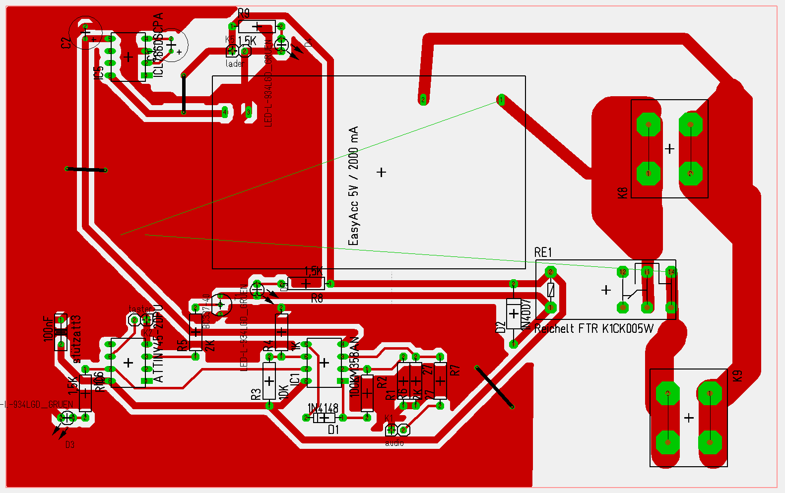

Korbinian Geiger schrieb: > Also gleich vorneweg, ich bin hobbymäßig im PA-Bereich unterwegs und > habe halt so ein Discostroboskop Solange es für den Eigenbedarf ist, ist alles schön und gut, du machst dir ja wirklich Gedanken über die elektrische Sicherheit, was hier im Forum oft strikt abgelehnt wird. Aber lass dich nicht dazu verführen, das Produkt an andere zu liefern, denn dann ist das alles nur der erste Schritt, dann brauchst du Prüfungen und Genehmigungen. Nur ein Beispiel: dass Lötstopplack zur Verbesserung der Kriechstromfestigkeit angerechnet wird, ist meines Wissens nicht so streng ausgeschlossen, das kommt auf den Lötstopplack und alles mögliche sonst an, nicht zuletzt auf die Meinung des Prüfingenieurs. Kriegst du es genehmigt, ist alles Ok, wenn nicht hast du Pech gehabt und musst neu ansetzen. Eigentlich ist das mit den Kriechstrecken einfach: die Frage ist, was ist der kürzeste Weg entlang der Oberfläche von Potential A nach B. Fräsungen bringen da nur einen wesentlichen Fortschritt als durchgehender Schlitz. Wenn der mit Lack aufgefüllt wird ist er sinnlos. Wenn der Weg um den Schlitz herum nicht deutlich länger ist auch. Georg
Hier wäre mal eine aktuelle Version, wie es jetzt aussieht. Und ja, nur für mich selbst. Warum Target da zwei grüne Striche mitten in der Landschaft hat weiß ich nicht. -Versorgungsleitungen auf 2,5mm angehoben -Kontroll-LEDs drin -GND für ICL ergänzt -Drahtbrücken für Masse -Relais über Masse geschaltet und durch 5V-Typ ersetzt (Habe vorsichtshalber auch ein stärkeres Netzteil genommen, weiß ja nicht, wieviel das angesteckte Handy zieht und das Relais braucht ja auch gar nicht so wenig und es war ein Billigstnetzteil, dürfte also die angegebenen 700 mA nicht ganz schaffen)
Nimm die Massefläche ganz weg, wäre auf jedenfall besser als das was Du da gemacht hast.
Dürfte ich auch erfahren warum?

Korbinian G. schrieb: > Dürfte ich auch erfahren warum? In der Regel macht man EINE Massefläche und nicht mehrere als Inseln die man dann mit Drahtbrücken verbindet.
Und wieso steuerst du es nicht einfach und ungefährlich, wie vorgesehen, per dmx an? EDIT: Gibt es sogar für die total unbeholfenen aus der Retorte: http://playground.arduino.cc/DMX/DMXShield
Bülent C. schrieb: > In der Regel macht man EINE Massefläche und nicht mehrere als Inseln die > man dann mit Drahtbrücken verbindet. Das ist auch eine Massefläche, die Drahtbrücken könnte ich genauso gut weglassen. Marcus W. schrieb: > Und wieso steuerst du es nicht einfach und ungefährlich, wie vorgesehen, > per dmx an? > > EDIT: Gibt es sogar für die total unbeholfenen aus der Retorte: > http://playground.arduino.cc/DMX/DMXShield Weil mein Baustrahler kein DMX hat.
