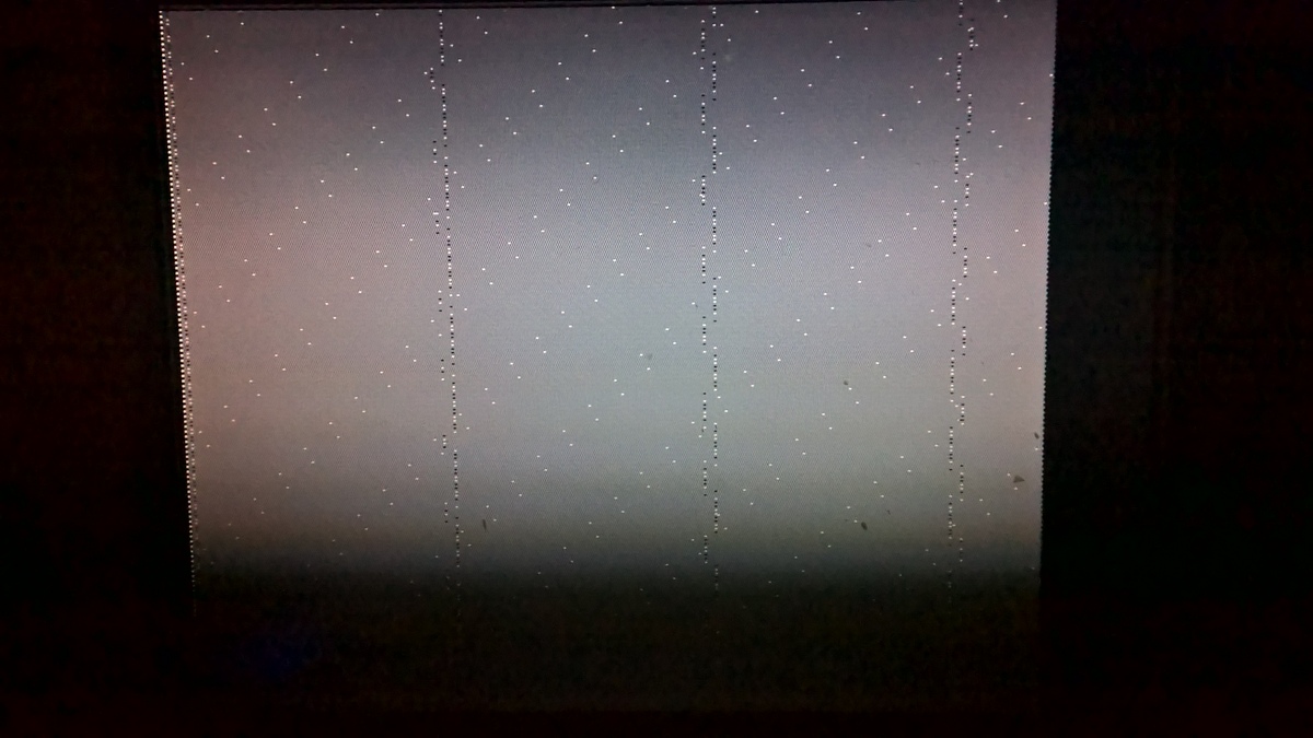

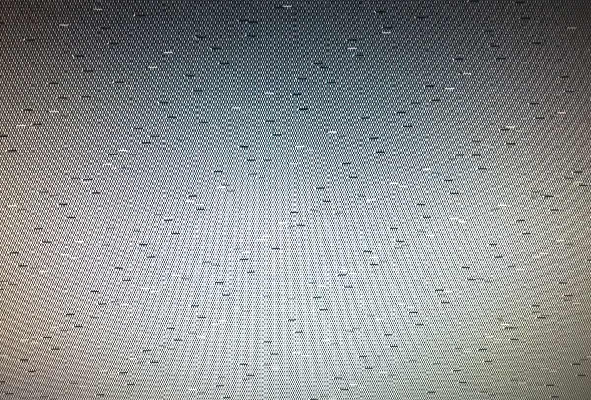

Anbei das Testbild.
DAs Textbild sollte aus den abwechselnde  schwarze und weise Pixel
bestehen, aber wie man sieht, es gibt regelmäßige Abstände, wo die Daten
nicht übereinstimmen.
Kann mir jemand hier bitte helfen?

Hallo, ich habe jetzt alles so gemacht, wie du es gesagt hast, nun sind
die  vertikale  "Balken" weg. Es gibt jetzt diese nur auf den beiden
Diagonalen  Wenn ich die Testdaten direkt in den Videobuffer schreibe,
dann gibt es das nicht. Nur  wenn ich die Daten durch SDRAM lasse,
erscheint das Problem.Das is bestimmt ein Problem mit dem Timing. Aber
ich habe alles so gemacht, wie  im Demo für DE1-SoC.

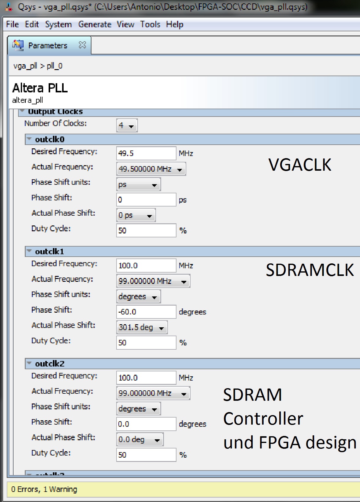

Der CLK für SDRAM wird  nach hinten verschoben, der nicht verschobener
CLK wird für SDRAM controller und FPGA design verwendet.
