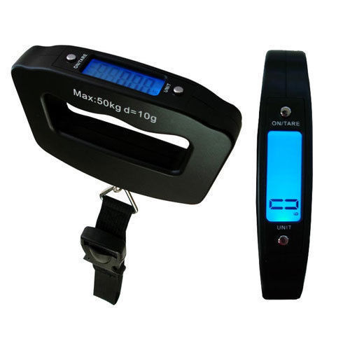

Hallo, ich möchte eine dieser digitalen Gepäckwaagen mittels eines
Arduinoboards auslesen. Habe aber keine Ahnung wie genau man das macht.
Was ich soweit verstehe ist, dass ich direkt am Dehnungsmessstreifen
messen kann oder nachdem es in der Waage gewandelt wurde. Letzteres
scheint Arbeit zu sparen.
Kann mir jemand Tips geben? Danke!
#4017506
hat das Teil irgend ein Interface?
Wenn nicht, wird es ohen einige Elektronikkenntnisse kaum möglich sein,
das Teil auszulesen.
Direkt am DMS kannst du vergessen. Da sind nur winzige Meßspannungen
abzugreifen, die erst mal verstärkt werden müssen.
Gruß Öletronika
#4017529
Wenn du irgendwo in der Waage die verstärkte Spannung abgreifen kannst,
kannst du dieses direkt mit dem ADC des Arduinos messen, wenn nicht ist
eine Verstärker nötig, z.B. so etwas mit integriertem ADC:
fttp://www.ebay.de/itm/361173681811
#4017563
stef schrieb:
> einfachste lösung ist vermutlich nach der
> analogen messverstärkung abzugreifen...
Da würde ich mir keine zu großen Hoffnungen machen. Die letzte digitale
billig Waage dich ich zerlegt habe hatten abgesehen von passiven
Bauteilen nur einen vergossenen Chip, vllt. ein ASIC auf der Platine.
