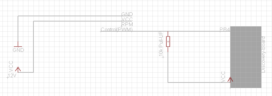

nach längerer Auszeit, möchte ich gerne mal wieder mit meinem STM
basteln. Habe meinen alten Boxed-CPU-Kühler (4Pin) rausgekramt und drauf
los programmiert, oder auch nicht.
Habe das ganze nach diesem Schema angeschlossen:
http://i240.photobucket.com/albums/ff102/jackthenewbie/cpufan.jpg
GND und VCC verlaufen auf mein Steckbrett, die 12V kommen von der
Lüftersteuerung meines PC's (schlechte Idee ich weiß, habe im Moment
aber keine andere 12V-Quelle).
GND von meinem Discovery-Board(stm32f4) geht ebenfalls zu GND der
Lüftersteuerung auf dem Steckbrett.
Der PWM-Ausgang geht direkt in dessen Eingang, des CPU-Kühlers.
Der Kühler dreht es komplett auf, pendelt sich dann langsam bei der
Hälfte seiner "stärke" ein.
Habe die Befürchtung, dass mein PWM nicht ganz stimmt, klemme ich dieses
an einem Piezo, oder einer LED, bekomme ich kein hör, bzw. sehbares
Signal.
Den PWM habe ich mal auf 25kHz ausgelegt.
Wer interesse hat, darf gerne mal in meinem Code schnüffeln:

Hast du mal die Frequenz WEIT runtergeschraubt? 25kHz erscheinen mir
irgendwie arg viel?
http://www.meisterkuehler.de/forum/ideen-innovationen/23264-vorstellung-einfache-lueftersteuerung-selber-bauen.html
Da steht was von  "Wird die Frequenz auf 20 kHz erhöht, so dass sie vom
menschlichen Gehör nicht mehr wahrgenommen werden, so läuft der Lüfter
häufig nicht mehr richtig. Die im Lüfter integrierte Elektronik ist der
Schuldige."
Probier mal, wie da beschrieben, 100-150 Hz (ohne k!)
Außerdem: Wie hast du die Leitungen mit deinem MC verbunden? Evtl. ist
der Pin des Lüfters ja Open-Collector und du musst einen PullUp
verwenden?
Gast #4018939
Okay, habe jetzt auch ein Pull-UP Widerstand der Schaltung hinzugefügt.
Mit der Frequenz selbst habe ich auch ein bisschen rum gespielt (1khz,
25khz, 100hz, 150hz) nichts hat den Drehimupuls des Lüfters verändert,
er lief konstant mit ca. 50% weiter.
Grüße Marcel

Am Code fällt mir erstmal das auf:
    timOcInit.TIM_OCPolarity = TIM_OCPolarity_Low;
das du beim ReInit der PWM auch die Polarität änderst, das ist unnötig.
TIM_OCPolarity_High wäre schon richtig.
Ich hatte mich auch über die 25kHz gewundert, scheint aber der Standard
bei diesen Lüftern zu sein:
https://en.wikipedia.org/wiki/Computer_fan_control#Pulse-width_modulation
Es kann manchmal nötig sein, dem Timer ein Update Event unterzuschieben:
  TIM3->EGR |= (1 << TIM_EGR_UG);
Ist aber bei den CCR Registern selten. Wenn du übrigens statt Timer 3
den Timer 4 Channel 2 benutzt, ist die orange LED eine Indikator für die
PWM.

Ist es evtl. Möglich, dass der Kühler, gerne eine PWM aus 12V
Ausgangspannung haben möchte, statt die vom Board "erzeugten" 5V?
Grüße Marcel
(Firma: matzetronics) #4019436
Wikipedia behauptet, das 5V oder 3,3V reichen, das aber im Lüfter ein
Pullup auf eine solche Schiene sei.
Das kannst du aber am offenen Lüftereingang mal nachmessen. Ohne MC
sollte da also ein 'High' stehen. Wenn nicht, füge einen Pullup auf 3,3
oder 5V mit z.B. 1k Ohm hinzu.
Ohne Messgerät wird das aber nichts. Und du brauchst immer mal eines.

In den von mir oben geposteten "Schaltplan" habe ich schon einen PullUp
mit 10k auf 5v.

Nein, schaut sich niemand mein "Schaltplan"-Ähnliches Bild an? Es geht
um einen ganz normalen 4 Pin PWM Lüfter. Die Versorgungsspannung kommt
vom 12V-Ausgang meines Computers. Allein der Steuerimpuls bzw. die PWM
zeigt kein Einfluss auf den Lüfter. Wie gesagt, um mehr sagen zu können,
muss ich mir erstmal ein Multimeter anlegen, um die Spannungen zu
messen.

Achtung: Nach Deinem Link
repac3r schrieb:
> Okay, laut http://www.formfactors.org/developer/specs/REV1_2_Public.pdf
Dürfte die Spannung an PWM 5,25V nicht überschreiten:
"Absolute maximum voltage level: VMax = 5.25 V (open circuit voltage) "
Die hast Du aber mit einem Pullup nach 12V schon überschritten.
Hast Du mal ins RICHTIGE Datenblatt DEINES Lüfters reingesehen?
rgds
Gast #4020162
Wo habe ich denn bitte den PullUp an 12V gelegt?
Ich weiß, der Schaltplan ist sehr undeutig, habe mich in Eagle nocht
nicht eingelesen. Jedoch führt der PullUp in den VCC des Boards, genauer
gesagt in den 5V Ein/Ausgang.
Naja das ist ein standard Intel-Boxed Kühler. Werde jedoch trotzdem mal
schauen, ob ich dafür ein Datenblatt finde, melde mich dann.
Grüße Marcel
Gast #4020167
Du hast nur eine "VCC", und die ist mit 12V verbunden. Zumindest im
Schaltplan. Undeutig? Undeutlich!
Gut.
rgds
Gast #4020185
Lohnt sich das? Ich sehe keine GND Verbindung zwischen PWM-Erzeugung und
Lüfter. Jetzt kann ich wieder raten warum.
Und es geht hier doch um die Fragen.
Welches Steuersignal will der Lüfter sehen.
Welches Steuersignal erzeugt das STM32X. Oszi?
Gast #4020191
