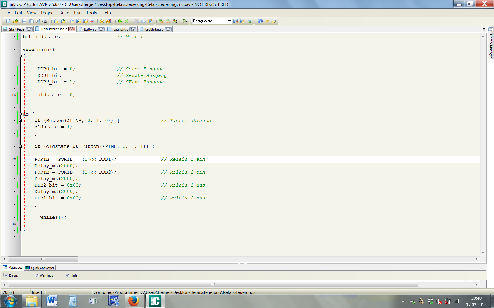

AtTiny25 Status zurücksetzetn
OP #4017365
[c]bit oldstate;                   // Merker
void main()
     DDB0_bit = 0;              // Setze Eingang
     DDB1_bit = 1;              // Setzte Ausgang
     DDB2_bit = 1;              // SEtze Ausgang
     oldstate = 0;
do {
    if (Button(&PINB, 0, 1, 0)) {              // Taster abfagen
    oldstate = 1;
    if (oldstate && Button(&PINB, 0, 1, 1)) {
    PORTB = PORTB | (1 << DDB1);               // Relais 1 ein
    Delay_ms(2000);
    PORTB = PORTB | (1 << DDB2);               // Relais 2 ein
    Delay_ms(2000);
    DDB2_bit = 0x00;                           // Relais 1 aus
    Delay_ms(2000);
    DDB1_bit = 0x00;                           // Relais 2 aus
    } while(1);
} [c]

Gast #4017386
Jonas W. schrieb:
> Der Button an Port B0 hat Standartmäßig ein 1 Signal und bekommt ein 0
> Signal.
irgendwie ist der code merkwürdig.
wenn du es damit einschaltet, warum wird es dann komplett anders
ausgeschalter?
DDB2_bit = 0x00;
du schaltet damit den Port auf Eingang und nicht den Ausgang aus!!
OP #4017393

Gast #4017396
Jonas W. schrieb:
> So schaltet er garkeine Relais mehr aus. Nurnoch ein.
ja weil man so auch kein bit löschen kann!
void main()
     do {
          if ( Button(&PINB, 0, 0, 0)) {
             PORTB |= (1 << DDB1);               // Relais 1 ein
             Delay_ms(2000);
             PORTB |= (1 << DDB2);               // Relais 2 ein
             Delay_ms(2000);
             PORTB &= ~(1 << DDB2);               // Relais 1 aus
             Delay_ms(2000);
             PORTB &= ~(1 << DDB1);               // Relais 2 aus
    } while(1);
