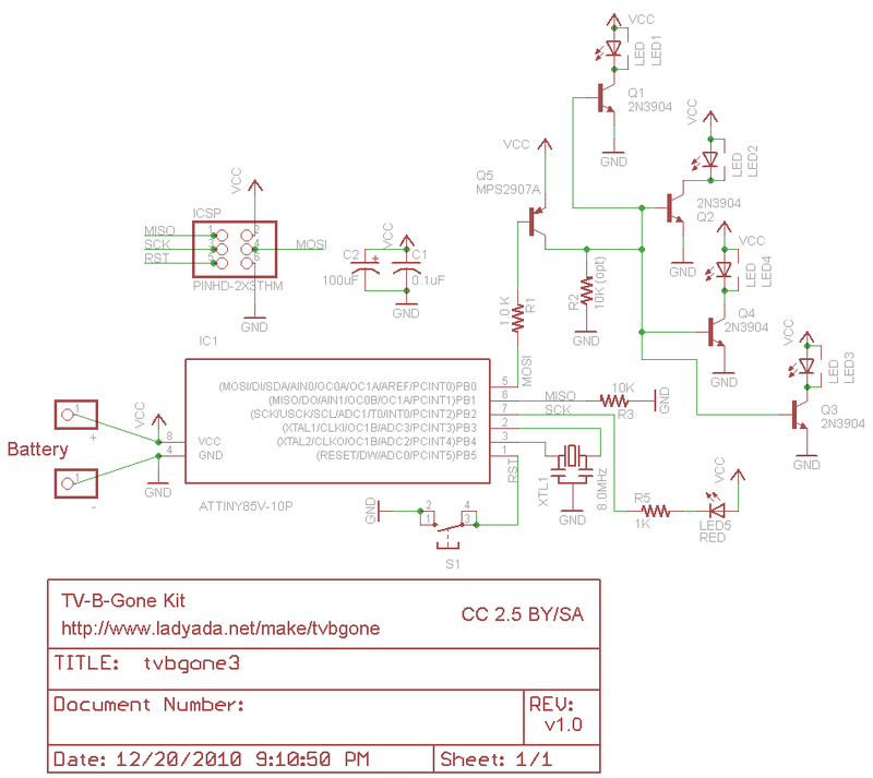

Bloß nicht, jedenfalls nicht die IR-LED-Ansteuerung. Lady Ada hat von
Schaltungstechnik ja überhaupt keine Ahnung. So eine schwachsinnige
Schaltung ist schon bemerkenswert.
Q5 jagt etwa 250mA (bei 3,6V), nur durch R1 und seine Stromverstärkung
begrenzt, in die Basen von Q1...Q4, die wiederum die LEDs ohne
Vorwiderstand treiben. Eine Strombegrenzung für LEDs ergibt sich allein
durch die bei großen Strömen stark abnehmende Stromverstärkung der
2N3904 und die begrenzte Stromlieferfähigkeit der Quelle (Batterie). Und
diese 250mA sind einfach verloren, weil sie nicht durch die LEDs
fließen.
Außerdem gibt das ganz beschissenen langsame Schaltzeiten, weil die
Transistoren total übersteuert sind und ewig brauchen, bis die wieder
sperren.
Viel besser nimmt man einen Low-Level-Mosfet (z.B. IRLML2502), der ohne
Q5 direkt vom µC angesteuert wird und alle LEDs mit passenden
Stromverteilungswiderständen treibt.

Nene, habe da meine eigene Schaltung rangesetzt. Von analoger Elektronik
habe ich wesentlich mehr Ahnung. Bzw. überhaupt Ahnung.
Habe mich nur an dem pinout orientiert. Aber trotzdem danke für den
Hinweis!

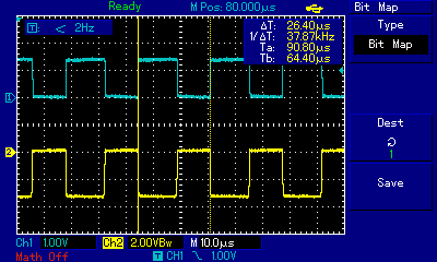

von Bernhard S. (gmb)
Hat jemand eine Idee, woran es liegen kann, wenn diese Schaltung nicht
funktioniert? Ich habe einen ATTINY2313-20PU hergenommen und die
main.hex geflasht...
Was ich anders gemacht habe:
-5V statt 3V Betriebsspannung
-externen Quarzoszillator 8 MHz an Pin 5 (XTAL1) statt Keramikresonator
-BC548C mit 470 Ohm an der Basis, im Kollektor 47 Ohm und die LED,
parallel zur LED noch 470 Ohm (dann sehen die Ausschaltflanken besser
aus...)
Was ich getestet habe:
-Pulse kommen an (siehe Bild), Kanal 1 ist Spannung über IR-LED und
Kanal 2 ist Strom gemessen über 47 Ohm, also ca. 65mA peak
-IR-LED leuchtet auch, Leuchten ist über Digitalkamera sichtbar
-verschiedene Vorwiderstände an LED, etwas mehr Strom oder etwas weniger
Strom ändert nichts
-zwei verschiedene IR-LEDs probiert (etwas verschiedene IR Wellenlänge)
-sichtbare LED blinkt (11 mal genau)
Was nicht funktioniert: Fernseher (Philips) bleibt an.
Habe ich zufällig einen Fernseher, dessen Code nicht drin ist? Was
könnte sonst schief gegangen sein?
