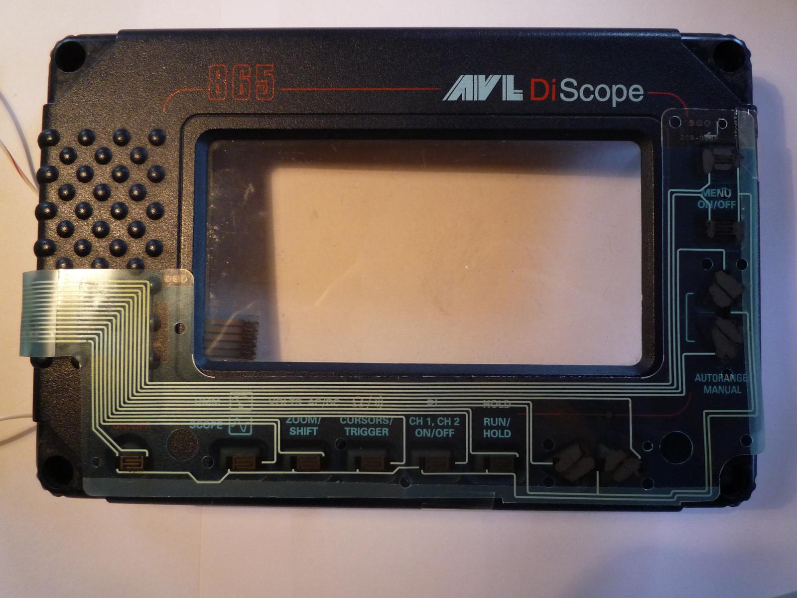

ich versuche eine defekte Folientastatur eines Oszilloskops zu
reparieren. Die Geräte wurden zu Ausbildungszwecken verwendet und die
Tastaturen scheinen auf die Belastung nicht ausgelegt gewesen zu sein
und reagieren inzwischen nicht mehr auf den Tastendruck.
Die Tastaturen ließen sich leider auch mit Hilfe des Herstellers nicht
mehr auftreiben, die Idee ist deshalb die Tastatur durch einfache Taster
zu ersetzen.
Ich habe zum besseren Verständnis einige Bilder angehangen:
Bild1: Das Gehäuse, die Tasten befinden sich unter und rechts vom
Display

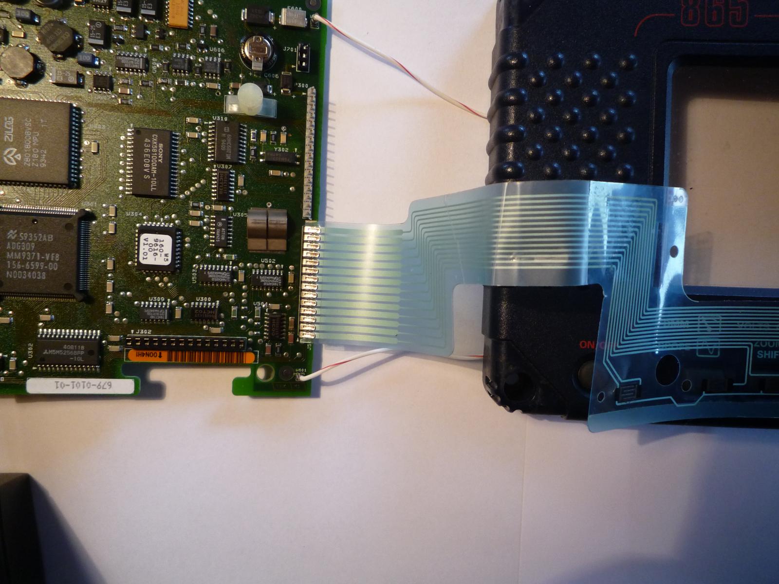

Bild2: Das Gehäuse mit der Folientastatur (eigentlich liegt diese
natürlich unter den Tasten im Gehäuse)

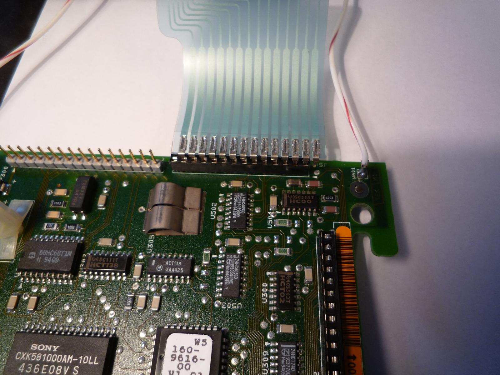

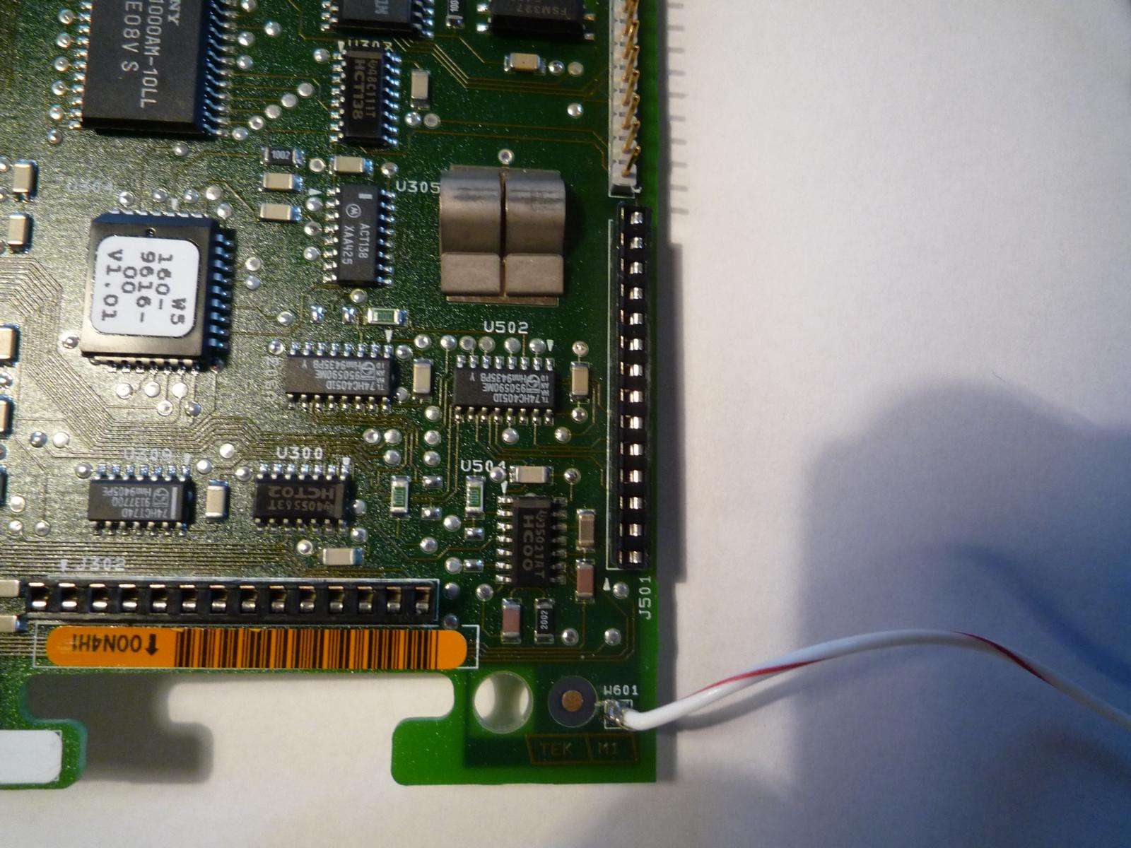

Bild3: Der Anschluss der Folientastatur auf dem Board

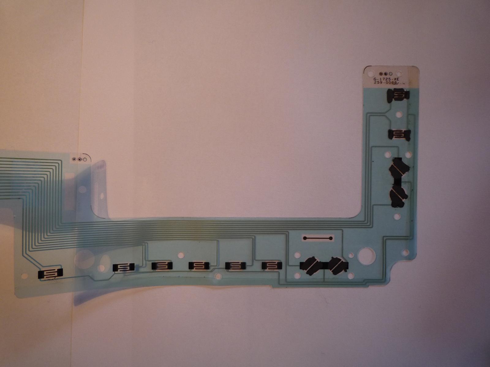

Bild4: Die Folientastatur alleine

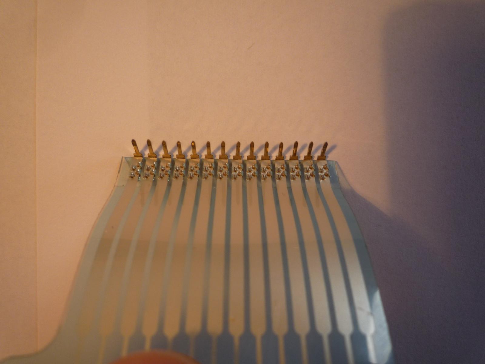

Bild5: Der Anschluss der Folientastatur
Bild6: Der Anschluss der Folientastatur auf dem Board

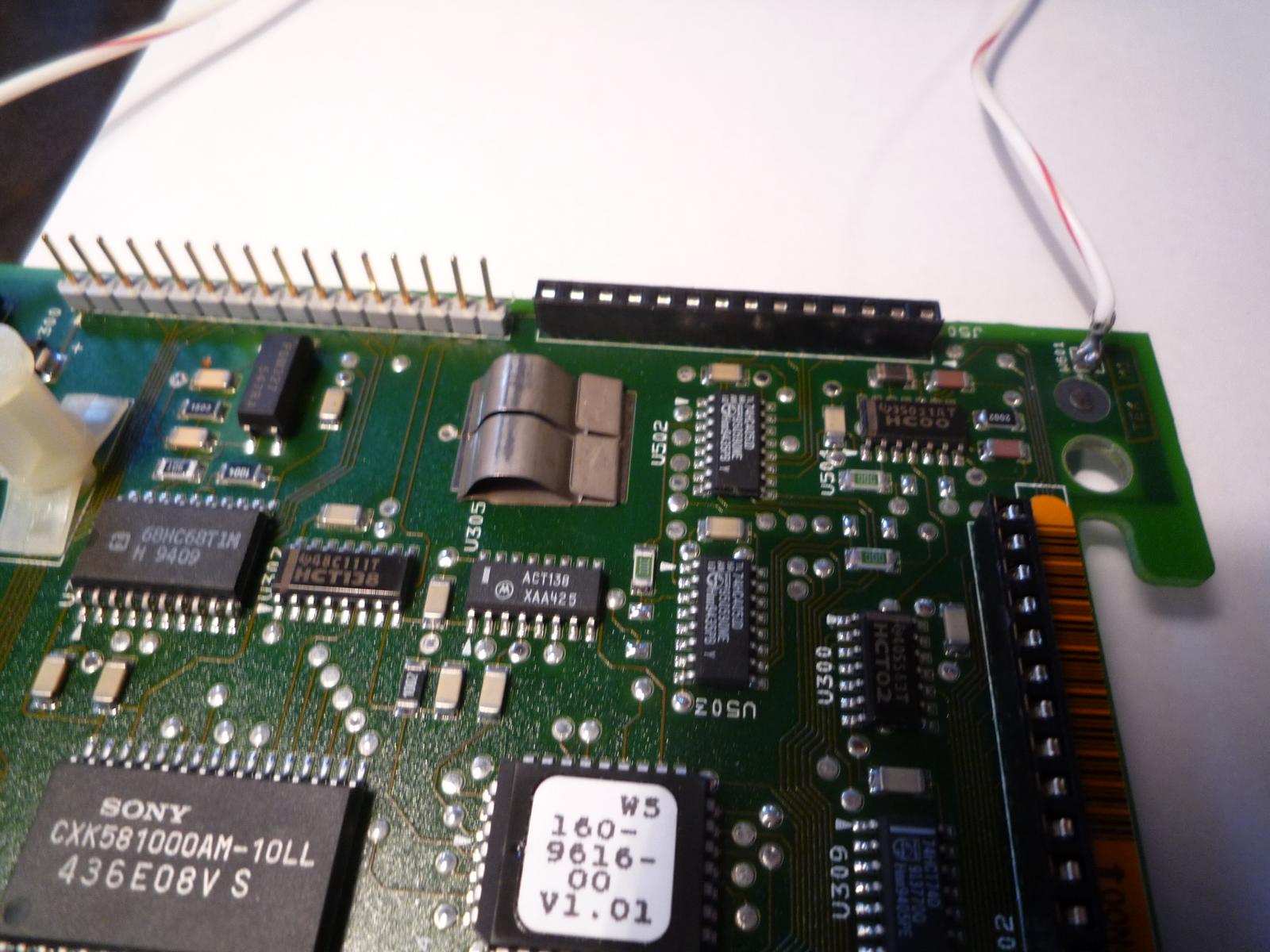

Bild7+8: Der Boardanschluss ohne die Folientastatur

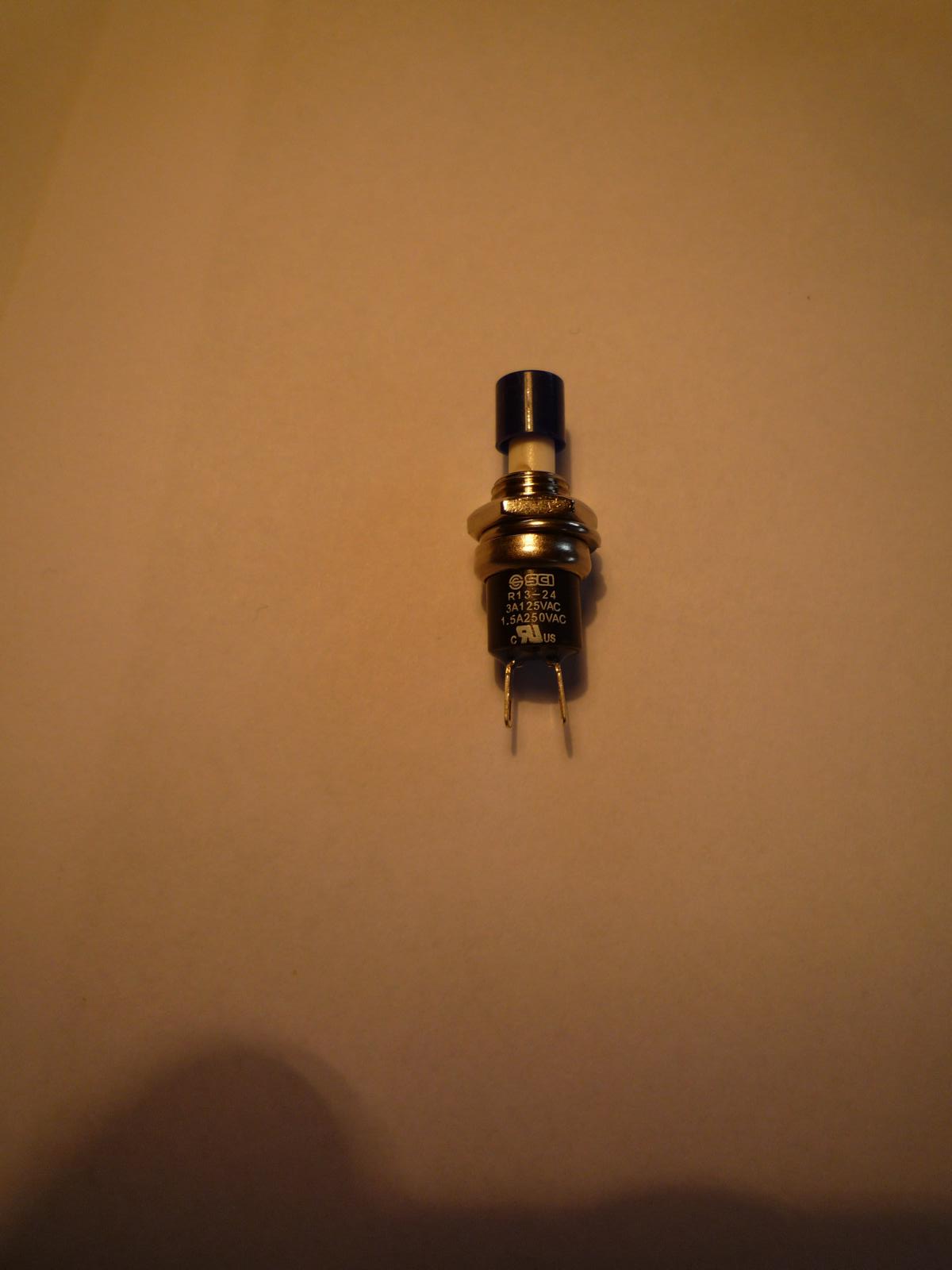

Bild9: Einer der Schalter, die als Ersatz für die Tastatur dienen soll.
Die Idee ist die Taster entsprechend der Leitungen auf der
Folientastatur am Board anzuschließen und ähnlich der alten Tasten in
das Gehäuse zu integrieren.

Zusätzlich suche ich noch nach einer einfachen Lösung zum Anschluss der
Leitungen zu den Schaltern auf dem Board. Im Idealfall hätte ich
natürlich gerne einen Stecker, den ich in den Anschluss des Boards
stecke und an den ich die einzelnen Leitungen anlöten kann. Weiß jemand,
wo ich so etwas herbekomme?

Im Prinzip schalten die Gummitasten ja nicht mehr, weil sich die darauf
aufgedampfte leitende Schicht abgewetzt hat.
Hab mal ne Fernbedienung mit ähnlichem Problem "repariert", indem ich
die Rückseite der Gummitasten mit Alufolie beklebt habe. Ob das
allerdings eine dauerhafte Lösung ist...?
Aufgrund der Bauhöhe der gezeigten Taster glaube ich nicht, dass Du das
wieder ins original Gehäuse bekommst. Eventuell könnte man ein eignes
board mit SMD-Tastern machen, das noch passt. Die Steckverbindung schein
ein sehr freundliches Format zu haben, da sollten sich entsprechende
Pins finden lassen.
Aber generell sehe ich nicht viel Dreck auf der Folie - eventuell bei
den Tasten oben links (Menu). Eventuell kannst Du das ganze vorsichtig
sauber machen - insbesondere die "Rückseite" der Gummi-Tasten. Da
sollten so (schwarze) Leitgummi-gnubbel drauf sein. Eventuelle Brücke
kann man IMHO mit Leitlack reparieren.
Ich habe nicht den Eindruck, als ob das eine Folientastatur ist.
Das ist eine Silikongummimattentastatur mit leitfähigem (schwarzen)
Gummi auf der Rückseite der Knöpfe die auf die Graphitkontaktzungen
gepresst wird.
Da tritt entweder isolierendes Silikonöl aus schlechten Tasten aus
(abwischen, kommt aber wieder), oder oxidiert der Kontaktfinger (bei
Graphit eher nicht, abreiben mit Glasfaserpinsel).
Alufolie zum Bekleben der Taster ist eher Unsinn, denn Alu bildet eine
isolierende Eloxalschicht, Blattgold wäre schlauer, aber es gibt
Graphitfarbe die das Problem länger löst, aber auch eines Tages wieder
voller isolierendem Silikonöl ist.
sieht nur verdreckt aus, das "schwarze" ist noch da und nicht
abgerubbelt, ein Grund warum die nicht reagieren ist die Erkennung einer
gedrückten Taste wo der Dreck über beide Kontaktflächen geht.
Alles gründlich putzen und noch mal probieren.
manchmal sinds auch Brüche im Folienverbinder, die kann man am Anfang
und Ende mit Fädeldraht brücken.
Schlechte Verbindung vom Beginn der Kontaktfläche zur Leitung mit
Silberleitlack brücken, aber nix auf die Kontaktflächen, das verschmiert
bei Tastendruck.
