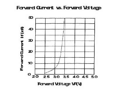

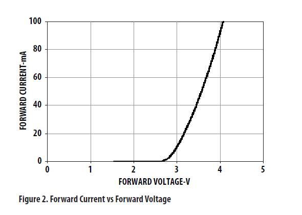

Udo Schmitt schrieb:
> Sorry aber eine Led mit einer Flussspannung von 3,1 bis 3,5V sicher an
> 3,3V betreiben nenne ich was anderes.
Ich denke, Benny weiß jetzt, dass das eine schlechte Idee ist. Und die
KL der beiden LED sind so butterweich und flach, die leuchten mit 3,3V
über 150 Ohm sicher...
> Dort wird für die Blaue ein Uf typisch mit 3,2V angegeben.
> Minimum und Maximum liegt aber zwischen 2,8 und 3,8V!
Richtig, beim entsprechenden If von 20mA. Weil die Dinger aber eh'
brachial hell sind, reichen eben auch 3.3V über den Vorwiderstand und
das resultierende 1mA gut aus...
von Udo S. (urschmitt)
Ja wenn sie selektiert sind. Wenn du dir aber die Kurven als Kurvenschar
über 1V denkst, dann hast du im Zweifel eine Led die mit 0,1mA
durchflossen wird und eine andere bei der dann bei der gleichen
Beschaltung 2mA fliessen. Je nach Temperatur schwankt das dann auch noch
ganz nett.
