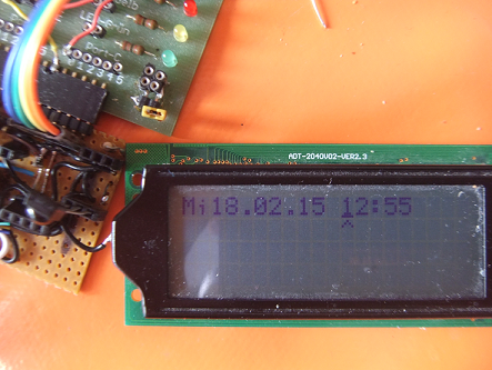

ich dachte, dass der FB_RC5_64.h-code aus sich heraus verständlich ist.
Ist er offenbar doch nicht.
Im Prinzip wird das empfangene IR-Commando übergeben.
Handelt es sich um die Taste fb_green, erfolgt der Eintritt in die
RTC-menu-Schleife. Ausgewertet werden hier nur Pfeil-Tasten, Ziffern, ok
und Abbruch.
Ein Array
kkdat[0] =hou/10;
kkdat[1] =hou%10;
kkdat[2] =min/10;
kkdat[3] =min%10;
kkdat[4] =WDY;
kkdat[5] =DAY/10;
kkdat[6] =DAY%10;
kkdat[7] =MON/10;
kkdat[8] =MON%10;
kkdat[9] =YEA/10;
speichert die RTC-Werte als Ziffern. Step bestimmt, welcher Wert auf dem
LCD angezeigt wird. das Arrayfeld[step] kann dann jeweils modifiziert
werden: Pfeil-o/Pfeil-u/Ziffer. Bei Ziffer wird step erhöht und der
nächste RTC-Wert selektiert. Mit Pfeil-r/l wird 1x step vor- oder
zurückgesprungen
Bei ok wird der aktuell auf dem Lcd angezeigte Wert gespeichert. Bei
back erfolgt Abbruch.
Es ist also schlicht und einfach aber dennoch nützlich weil es für das
Einstellen einer RTC meines Wissens nach keine bessere Lösung gibt.
Das ganze ist Teil eines etwas umfangreicheren Programms. Ich habe die
Programmteile für FB/Twilcd/ds1820/ds1307 herausgezogen und für einen
Atmega328/winavr compiliert.
Auf meinem M328 läuft es. Allerdings muss man natürlich die
LCD-Funktionen anpassen, wenn mann kein TwiLcd hat.

F_IR muss per Hand eingestellt werden. Dazu lässt man sich am besten Die
Dauer der ersten Flanke tmp[1] anzeigen. Der von mir angesetzte Wert
gilt für 8MHz intern.
