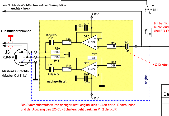

Gast #4064513
Für kurze Strecken (einige Meter) kann man das mit Pin 3 gegen Masse
machen. Das wurde Jahrzehntelang von fast allen renommierten Herstellen
selbst für Großmischpulte so gemacht.
Hier habe ich ein solches restauriert und auch einen kleinen
elektronischen Symetrierer vorgestellt (ab Seite 2 etwa). Platinen dafür
hätte ich sogar noch ein Dutzend(?) abzugeben (HomeMade, gegen Porto)
http://www.musiker-board.de/threads/unbekanntes-mischpult-west-sound-wx-serie-24422.545917/

Hast du das impedanzmässig durchgerechnet und getestet? Geht das bis
96kHz? Das wären dann immerhin 3Mit, also bräuchte 50MHz, wenn es sauber
sein soll. Vielleicht sollte man noch einiges Keramisches parallel zu
den Elkos schalten ...
