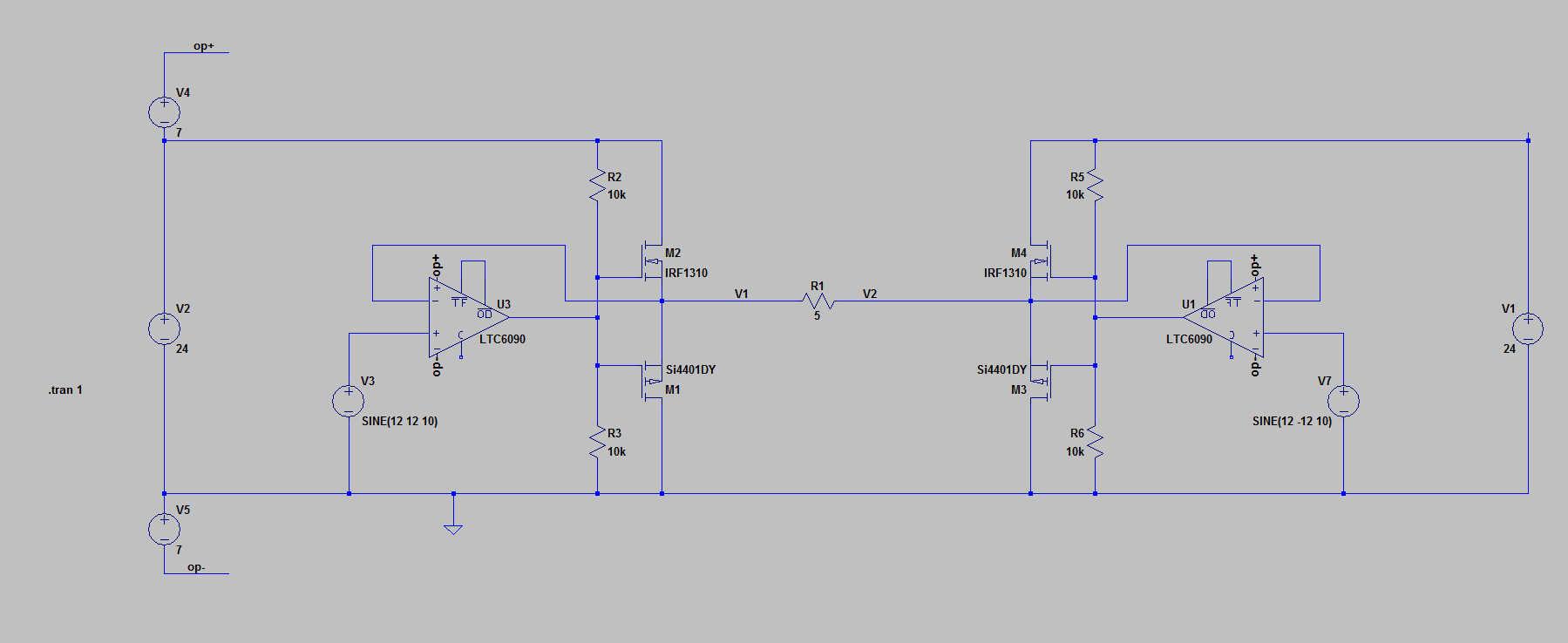

Ich möchte gerne eine lineare FET-H-Brücke aufbauen. Da mir Transistoren
oder Leistungsops einfach zu hohe Verluste haben, habe ich die FETs
genommen.
Meine Schaltung funktioniert sehr gut, solange ich sie Halb-Brücke mit
einer in meinem Falle 12V Fix-Spannung an der anderen Seite nutze.
Jedoch kann LTspice die Vollbrücke nicht simulieren?!??
Habe ich etwa einen Fehler gemacht?

Ich möchte gerne eine genaue und sehr rauscharme Ausgangsstufe mit einer
Bandbreite von so 10kHz. Wenn ich dies mit einer gektackteten Stufe
lösen möchte, wird es beinahe unmöglich. Die Schaltverluste wären
deutlich zu gross und der Frequenzabstand zwischen Nutzsignal und
Schaltsignal sehr klein was eine Filterung seeehr kompliziert macht. Ich
rechne mit einer Gesamtleistung von 100-200W.
Darum gedenke ich den Ausgang linear mit FETs zu gestalten. Die
Ausgangsspannung, oder der Ausgangsstrom wird dann über einen
Shunt-Widerstand und einen PI-Regeler sauber eingestellt. Mir sind somit
alle nicht-Idealitäten der FETs und OPs am Ausgang egal, da ich dies
hochpräzise nachregeln werde.
Bezüglich Hotspot werde ich mal nachlesen, denke jedoch so aus dem Bauch
heraus, dass ich damit keine Probleme haben werde...
Nebenbei, die FET-Schaltung funktioniert einwandfrei, wenn ich alle FETs
durch einfache Transistoren ersetze. Dann jedoch mit grösseren Verlusten
und nicht mehr dem Erreichen der Speisespannung.

von voltwide (Gast)
Ja!
Du steuerst bei Halbbrücken gleichphasig an!
von Klaus R. (klara)
> Genau!
> Darum auch meine Schaltung mit den FETs, welche ich linear durch einen
> OP betreibe. Das Problem ist ja nur, dass die Schaltung irgendwie ein
> Problem hat und sobald ich die volle H-Brücke simuliere, das Programm
> unendlich lange rechnet....
Na ja, bei mir schwingt die Schaltung mit ca. 270 KHz.
mfg klaus.
von voltwide (Gast)
Wenn sich LTSpice totrechnet, liegt das meisten daran, dass die
Schaltung "zu einfach" ist. Das meine ich ganz ernst.
Brich die Simulation an der Stelle ab und probe vorzugsweise die
Stromflüsse durch Spannungsquellen, Dioden etc. Meist findest Du
irgendwo Oszillationen mit aberwitzigen Frequenzen im Teraherz-Bereich,
an denen Spice ewig rumrechnet.
Dieses praxisferne Verhalten ergibt sich daraus, dass die Schaltungen
irgendwo zu "ideal" sind. Es liegt definitiv NICHT am Simulator, sondern
eher am Simulanten.
Gib jeder Spannungsquelle einen endlichen Innenwiderstand, nimm nie
generische Dioden, sondern irgendeinen konkreten Typen... usw. usf.
Ein paar parasitäre Elemente an der richtigen Stelle, und es flutscht
wieder - habe ich schon zig mal durchgemacht.
von Ulrich H. (lurchi)
Ob man BJTs oder spezielle MOSFETs nimmt, die für den linearen Betrieb
vorgesehen sind macht keinen großen Unterschied bei den Verlusten. Die
Sättigungsspannung ist in ähnlicher Größenordnung, bzw. bei den BJTs
eher kleiner. Einen Vorteil haben die MOSFETs wenn es sehr schnell sein
soll - dann wird aber das Layout sehr kritisch bis man den Unterschied
nutzen kann.
Bei nur 24 V ist die Wahl der MOSFETs noch nicht so kritisch.
Die Schaltung kann schwingen, weil der OP die Kapazitive Last durch die
MOSFETs ggf. nicht verträgt.
Man muss für so wenig Spannung auch nicht gleichen einen OP für 140 V
nehmen. Für 24 V reicht auch noch ein NE5532.
Wenn die Verluste kleiner werden sollen, könnte man ggf. eine Klasse G
Endstufe nehmen, also mit 2 Spannungen arbeiten. So groß ist der Gewinn
bei nur 24 V aber eher nicht.
