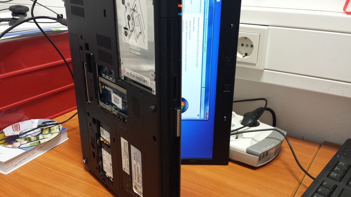

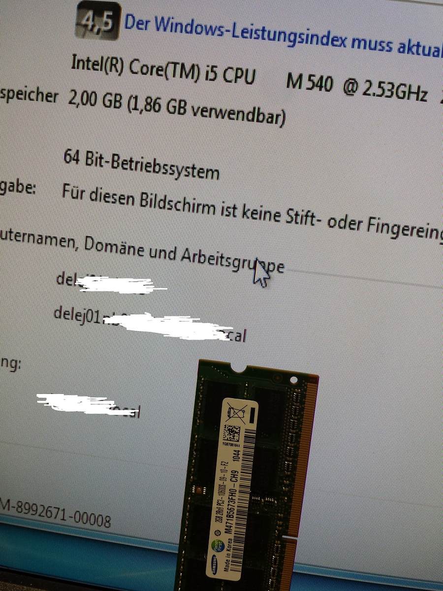

Hallo, ich habe eine hp EliteBook 8440p i5 CPU M540 2,53Ghz 64Bit-Betriebssystem 2 GB Arbeitsspeicher mit Win7 Professional und bekomme seit neusten eine Fehlermeldung beim Hochfahren PCI Ccontroller error. Wenn ich den die Kiste ohne Arbeitsspeicher hoch fahre geht alles ( nur sehr Langsam)aber mit ist wieder der Fehler da. Ein Wechsel des Arbeitsspeichers brachte kein Erfolg, Fehler blieb der gleiche. Hat einer eine Idee, was ich probieren könnte? Ach ja was sehr komisch ist, dass in der Systemsteuerung trotz fehlenden Arbeitsspeichers der Installierte Arbeitsspeicher aufgeführt ist. Oder steht das an drin wenn auslagert?

Mario K. schrieb: > Wenn ich den die Kiste ohne Arbeitsspeicher hoch fahre geht alles ( nur > sehr Langsam)aber mit ist wieder der Fehler da. Ohne Arbeitsspeicher geht normalerweise überhaupt nichts.
Nun er fehlt aber weil ansonnsten die Kiste nicht hochfährt. Ich starte sogar eine WinXP VM mit der ich arbeiten muss.
Mario K. schrieb: > Wenn ich den die Kiste ohne Arbeitsspeicher hoch fahre geht alles a) DENN. Mit zwei N. b) Ohne Arbeitsspeicher geht nichts, wie "Peter II" schon festgestellt hat. Da wird wohl ein Teil des Arbeitsspeichers fest verlötet sein. Und der wird logischerweise auch in der Systemsteuerung etc. angezeigt.

Mario K. schrieb: > Ja doch es ist schon der Arbeitsspeicher. > Ob da was verlötet ist kann ich nicht sagen. laut doku http://www8.hp.com/h20195/v2/GetDocument.aspx?docname=c04141332 hat er 2 Slots, also nichts verlötet. Entfernst du beide oder nur einen?
Es ist nur ein Slot.
Mario K. schrieb: > Es ist nur ein Slot. Das ist ein Bild von Deinem Bildschirm und einem Speichermodul. Interessant ist das Gegenstück, also die Stelle, wo Du das Speichermodul ausgebaut hast. Die nennt man "Slot".
hmm wo soll den der 2. Slot sein. Hab bestimmt was auf den Augen.
#4019650
Mario K. schrieb: > hmm wo soll den der 2. Slot sein. Unter der Tastatur oder die Speicherchips sind auf dem Board aufgelötet.
Egal wo der 2. sich befinden, gehe ich recht in der Annahme, dass mein Problem nichts mit dem Speicher zu tun hat? Aber wieso meckert er wenn ich einen intakten Speicher einbaue?

du bist ein Scherzkeks. Baust den Speicher aus, der Rechner fährt hoch und zeig 2GB Speicher an. Irgendetwas stimmt da nicht ;-)
#4019892
Mario K. schrieb: > Ja doch es ist schon der Arbeitsspeicher. > Ob da was verlötet ist kann ich nicht sagen. Das zweite Speichermodul sitzt auf der anderen Seite, unter der Tastatur. RTFM: http://www.hp.com/ctg/Manual/c02745864.pdf
