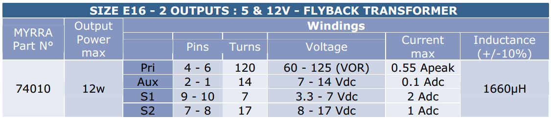

Ich arbeite mich gerade in SMPS ein bzw. will welches demnächst
aufbauen. Ziel hier ist mehr über Leistungselektronik zu lernen und ich
fange mit niedrige Leistungen an (ca. 6 Watt habe ich gedacht).
Hier im Forum habe mehrmals die Tipps für fertige Trafos vom Myrra, bzw.
an SOS Electronic nachzuschauen.

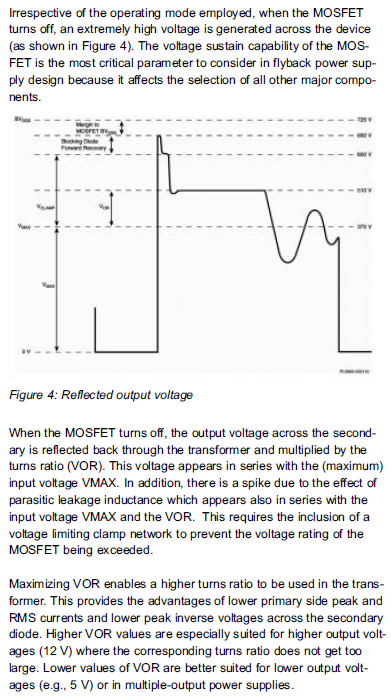

Dort ist es häufig der Fall das man vom eine Windungsspannung in VOR
angibt. Was heißt das?
Ich habe einfach erwartet viele im gebiet vom 230 V - 800 V, wie die
Angabe vom anderen Bauteile dafür (MOSFETs, Treibern, etc).
Frage:
60 - 125 (VOR) für die primäre Windung ist doch zu wenig fürs Netz
(230Vrms), richtig? Verstehe ich es richtig, dass das optimal für eine
SMPS wäre etwas wie 85 - 230 V?
Moderator (Firma: Titel) Persönliche Seite #4019739
Carlos schrieb:
> Frage: 60 - 125 (VOR) für die primäre Windung ist doch zu wenig fürs Netz
> (230Vrms), richtig?
Nicht, wenn man das richtige Datenblatt anschaut:
http://www.rapidonline.com/pdf/88-5138.pdf
http://www.farnell.com/datasheets/41319.pdf
Beim Sperrwandler kommt es nur darauf an, dass die sekundären
Windungsverhältnisse zueinander passen.

Danke!
Ich hatte zusätzlich Sorge, dass der Trafo die Spannung verträgt. =)
Also kann ich etwas in der Klasse nutzen bzw. die Schaltung dafür
entwerfen.
Bleibt für mich noch offen was VOR ist. Wo könnte ich drüber nachlesen?
(zumindest wofür es steht?)
